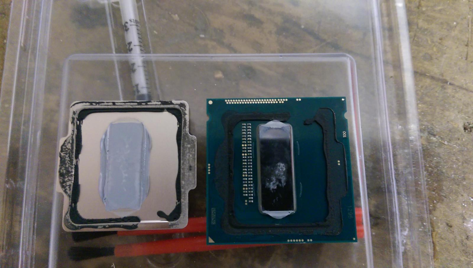

Kopf ist ab
Leider hat sich mein Windows verabschiedet und die vergleichsbilder sind futsch.
Ich habe mit dem Standard Boosttakt verglichen, also 4.4GHz und keinen Temparaturunterschied zwischen nicht geköpft und geköpft mit dem Prime 1344. 58-60 Grad.
Ich habe natürlich Flüssigmetall genommen und auch geprüft ob diese wirklich aufliegt zwischsn HS und DIE. Nun ist alles wieder mit Silikon verklebt. Allerdings hatte ich die CPU kurz auf 4.6ghz und die Temps sind vielleicht um 1 Grad gestiegen. Kann es sein das Flüssigmetall ersr bei hohen Temps wirkt?
Bei meinem 4770K war es ein extremer Unterschied. Der kam vielleicht gerade mal auf 40 Grad be 4.3ghz. War aber noch geschliffen.
Gut gemacht :bigok:
Bei 4.5GHz macht sich das LM bei den DCs noch nicht so brachial bemerkbar.
In höheren Taktraten dann aber schon.
Bei 4.5GHz habe ich bei den beiden mittel-prächtigen Teufeln ca. 12-13° Differenz heraus geholt.
Bei 4.7GHz waren es dann schon 20°C.
