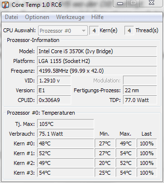

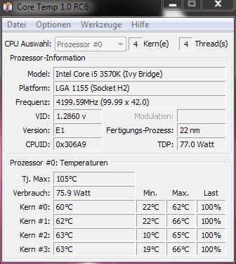

So, hier nun mal mein Vergleich was das Köpfen bei mir gebracht hat:
Vorher: coretemp.PNG
Nacher: coretemp LM.PNG
Prime 28.5 Small ftt test, Genesis mit 2 Wingboost @ 700 rpm
Einziger Unterschied bei den zwei Screens ist das ich vorher die Prolimatech WLP die beim Genesis dabei war drauf hatte und jetzt nach dem Köpfen MX-4. Als LM hab ich die Liquid Pro benutzt.
Der Temperaturunterschied fällt bei höherer Spannung umso deutlicher aus oder ? Sieht die Verbesserung für euch normal aus ?
Gelohnt hat es sich auf jeden Fall :)
:bigok: passt
Ja, umso höher die Temp umso besser kommt die Wirkung der LM zur geltung bzw. man sieht den Unterschied noch bisschen stärker.
