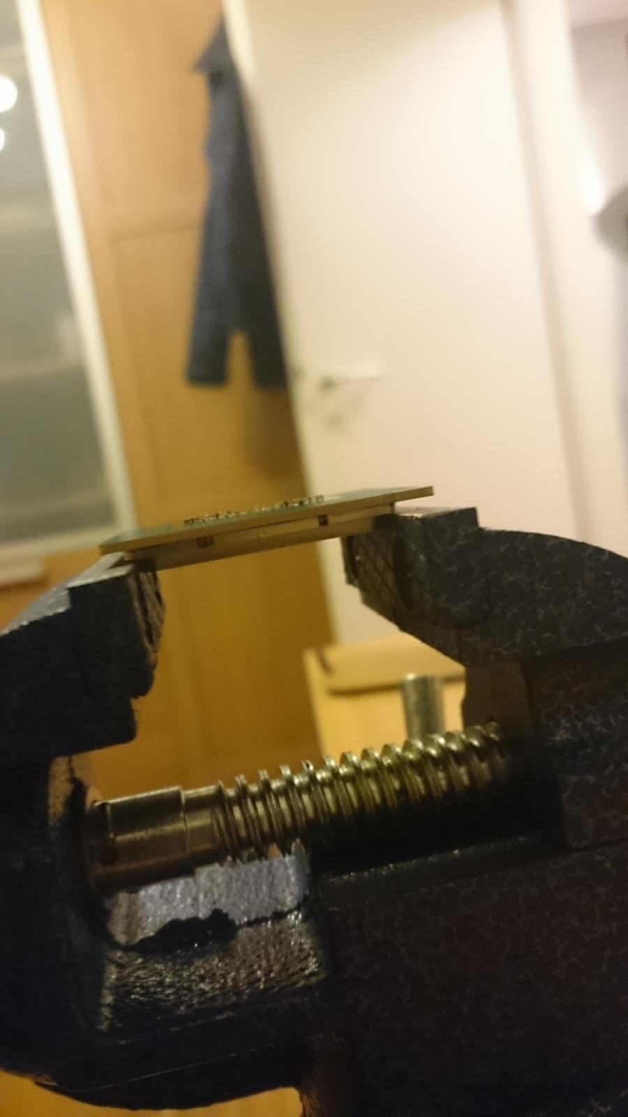

Ich frage mich immer wieder, wie die Leute ihre teure CPU mit der Schraubstockmethode bearbeiten können... Ich hätte da viel zu viel Schiss...
Da kannst du aber garantiert weniger falsch machen als mit der Rasierklinge...
Ich frage mich immer wieder, wie die Leute ihre teure CPU mit der Rasierklinge bearbeiten können... Ich hätte da viel zu viel Schiss...
muss ja selber wissen...ich trau dem Schraubstock auch nicht.
Hab Werner letzte Woche zuschauen können, er hat das Verfahren inzwischen so perfektioniert, bei Ihm ist der Deckel mit der Klinge in 30 Sekunden ab....
Klar, ist beides riskant, aber mit der Klinge hat man irgendwie immer noch ein bisschen mehr Kontrolle finde ich :d

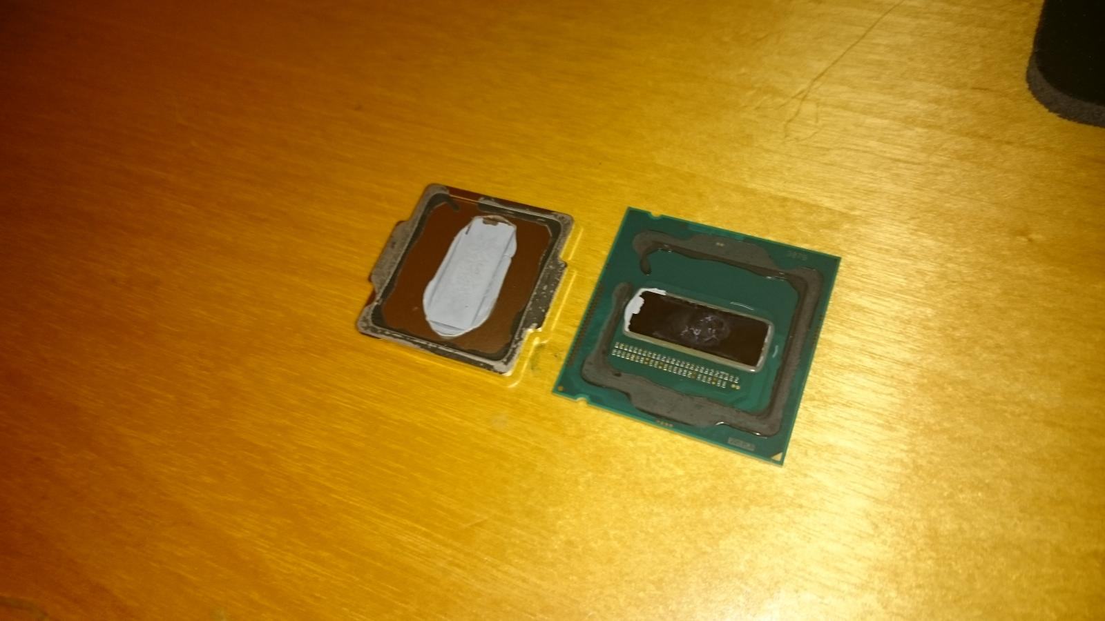

Da die CPU gerade wieder läuft kann ich sagen.. Wenn selbst ich honk das mit dem Schraubstock hinbekommen, dann müsste es jeder können.
Hat jetzt nicht die Welt gebracht aber für das bisschen rumklopfen ist es schon okay.
Lade gerade noch ein Video hoch, nur den finalen Schlag sieht man nicht da ich kurz mit meinem Kollegen erörtert habe ob man evtl. doch ein wenig fester zuschlagen sollte oder das Holz zu weich ist :)
War anfangs schon sehr vorsichtig. Und dann mit der richtigen Stärke waren es zwei Schläge.

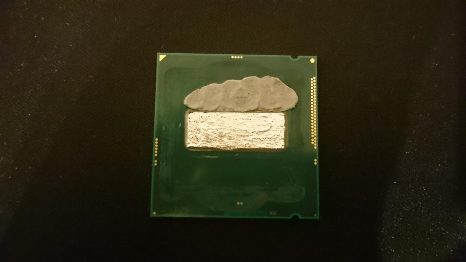

Der war ja vorher auch schon relativ kühl...
Bißchen viel von dem LM drauf wa...?!? Lols 😀
Also das brauchst wirklich nur hauchdünn auftragen. Weil sonst verfehlt das LM seine Wirkung.
Zumindest siehts auf den Bildern arg viel aus.
