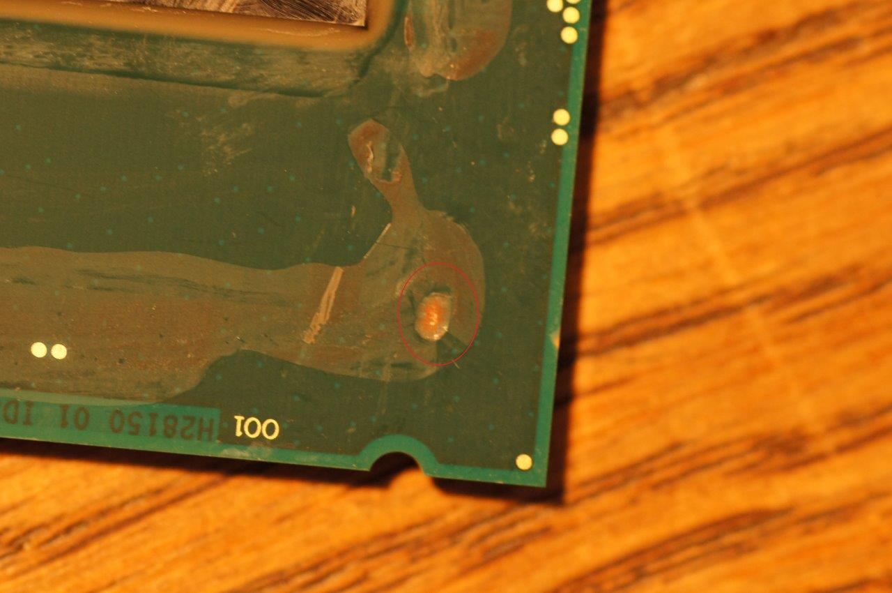

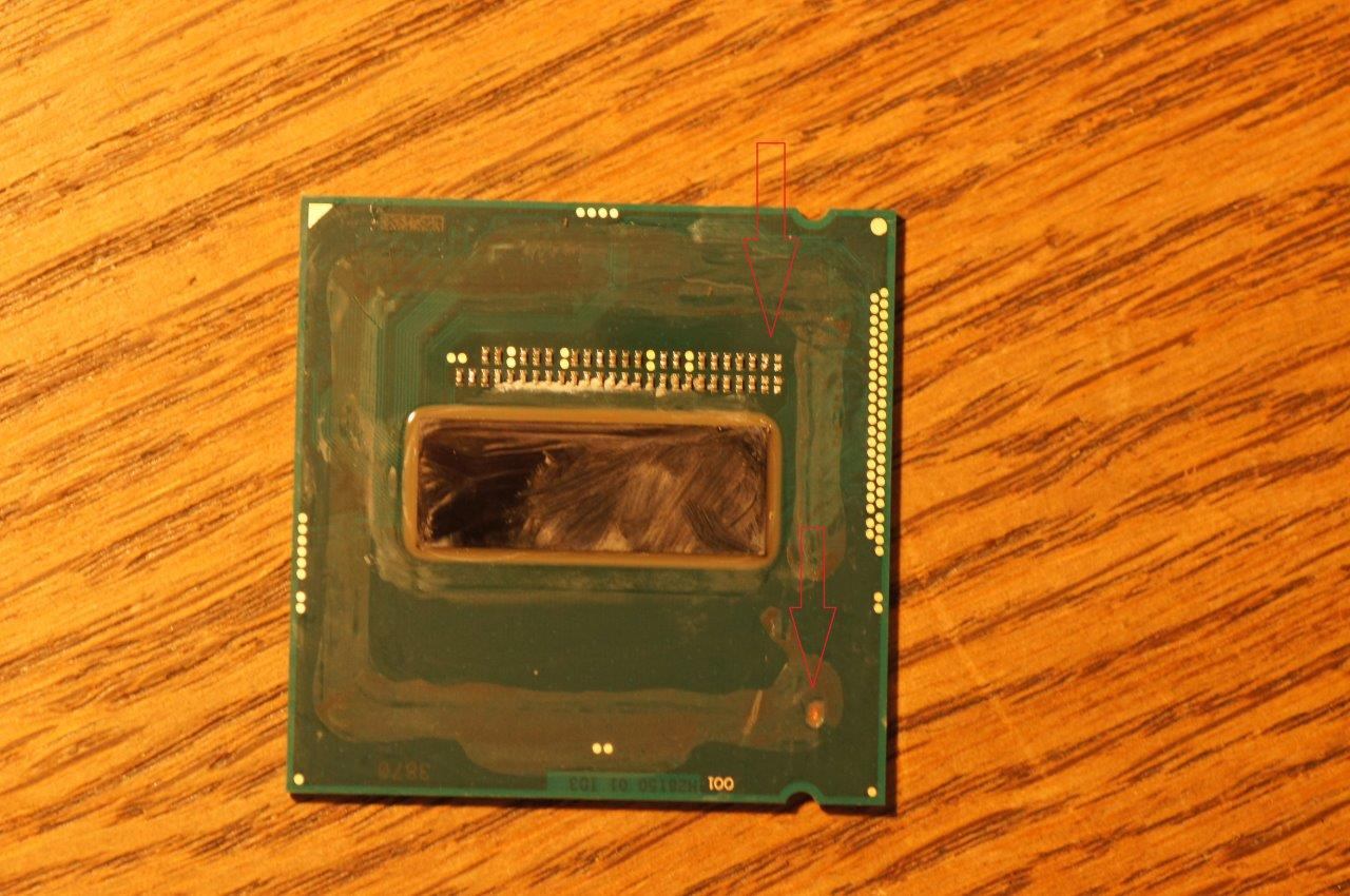

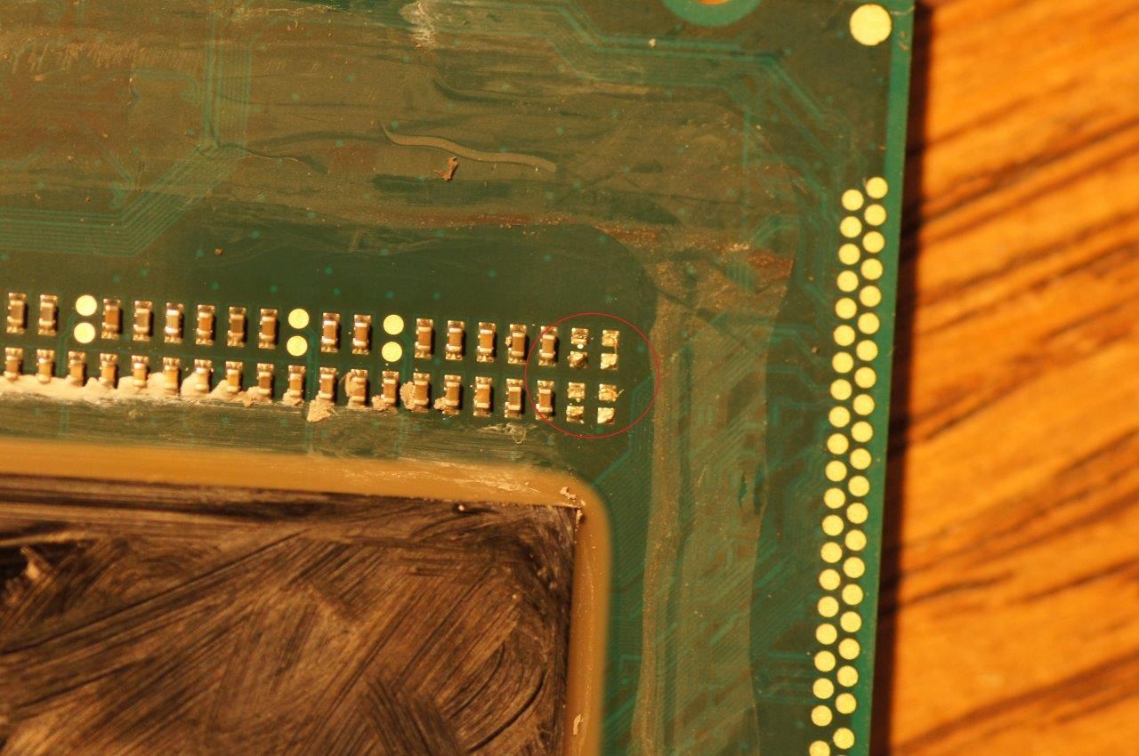

Moin,
nachdem ich hier viel über das Köpfen einer Haswell-CPU gelesen habe ich auch mal an meinem 4790K ans Werk gemacht. Obwohl ich mir sehr viel Mühe gegeben habe, ich - so dachte ich - extra aufgepasst habe, war der Schnitt mit der Rasierklinge auf der Seite der Kondensatoren / ICs oder was da auch immer verlötet ist etwas zu tief. Vier von den Dingern waren ab...
Das war natürlich erst einmal ein Schreck! Aber was soll ich sagen - das Ding funktioniert immer noch, Temperatur nun ca. 12K unter vorherigem Wert. Ich bin etwas baff, will mich aber natürlich nicht beklagen!
Was mich aber verwunderte war der metallene Punkt auf der gegenüberliegenden Seite des Pfeiles. War hier auch einmal etwas verlötet? Ich habe einmal Bilder angehängt, um zu verdeutlichen was ich meine.
Grüße
tcd

Nein, an der Stelle wirst du wohl ins PCB geschnitzt haben.

An der Stelle haste wohl was mit der Klinge rausgesäbelt....
Wow, dicker Cut im PCB und 4 SMDs ab... dass die CPU noch läuft grenzt an ein Wunder, ich gratuliere! :)
An einen Cut habe ich auch erst gedacht, dann hätte ich aber die Überreste finden müssen. Dem war jedoch nicht so. Zudem war noch eine recht hohe Silikonschicht drumherum. Was mich auch ein wenig wundert ist, dass ich extra darauf geachtet habe, mit dem Messer nicht mehr als 2-3mm in die Silikonschicht zu schneiden. Wie ich dabei die 4 SMDs abrasieren konnte ist mir ein Rätsel. Übrigens war auch recht viel Silikon herausgequollen - ist das normal? Oder hat da vielleicht schon mal vorher jemand versucht, die CPU zu köpfen?
Im Ergebnis mir aber egal, solange sie läuft:fresse2:
Hut ab, dass das Teil noch läuft. Irgendeinen Nachteil muss es doch aber haben, dass die Teile ab sind oder?
Woooot! :d wie hart ist das denn?
vielleicht erreicht man ohne SMDs ja mehr Takt :d

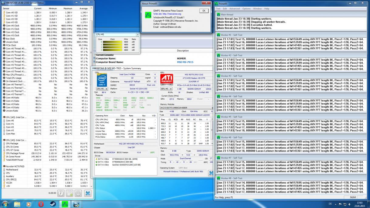

Vorher:

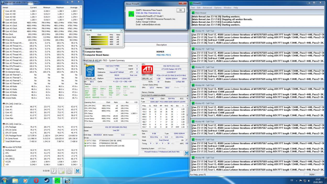

Nachher:
So, habe mal einen Kurztest gemacht - und keine Fehler oder Probleme feststellen können :eek: Vielleicht sind die SMDs für die Grafikeinheit? Die habe (und werde) ich nicht getestet.
Kann mir jemand ein CPU-Benchmarktool und Vergleichswerte empfehlen? Blos weil die CPU läuft muss das ja noch nicht bedeuten, dass sie "richtig" läuft. Die Temperaturen sind natürlich immer noch recht hoch, aber im Vergleich zu vorher schon deutlich niedriger. Auch scheint die Nachtruhe für das LM gut gewesen zu sein, da die Verbesserung nun eher bei 15 K liegt. Die hohen Temperaturen unter Prime habe ich mit dem Stresstest Variante 1 erzielt. Der war mit der ungeköpften CPU bei gleichen Einstellungen nicht machbar (Drosselung wegen Temperaturen). "Gekühlt" wird die CPU mit einer H100, diese scheint aber etwas überfordert zu sein. Bringt eigentlich ein Coollaboratory Liquid MetalPad eine nennenswerte Verbesserung gegenüber einer GC-Extreme?
Als nächstes steht die Abarbeitung von "[HowTo] get my Haswell & Devil's Canyon stable - Guide und Full Custom Liste" an.
