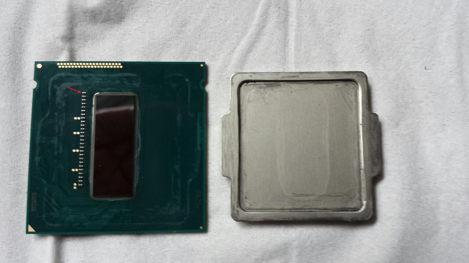

Hey Leute habe beim köpfen meiner CPU einen Kontakt mit der Rasierklinge abgebrochen schaut selbst...
ich hab jetzt kein Foto von meiner CPU gemacht aber ich zeig es nur welchen Kontakt ich abgebrochen habe -.-
kann man da noch was machen löten oder sowas? Habe die CPU wieder eingebaut es läuft noch aber so lange er ruhig bleibt möchte ich ihn noch
am leben lassen - heißt erstmal nicht stressen bevor ich Lösungsvorschläge von euch bekomme. Ist ein i5 4670k.

Aha ich brauche erstmal einen der mir ein Kondensator an der stelle dran löten kann. Dann kann ich auch mehrere abbrechen ;)

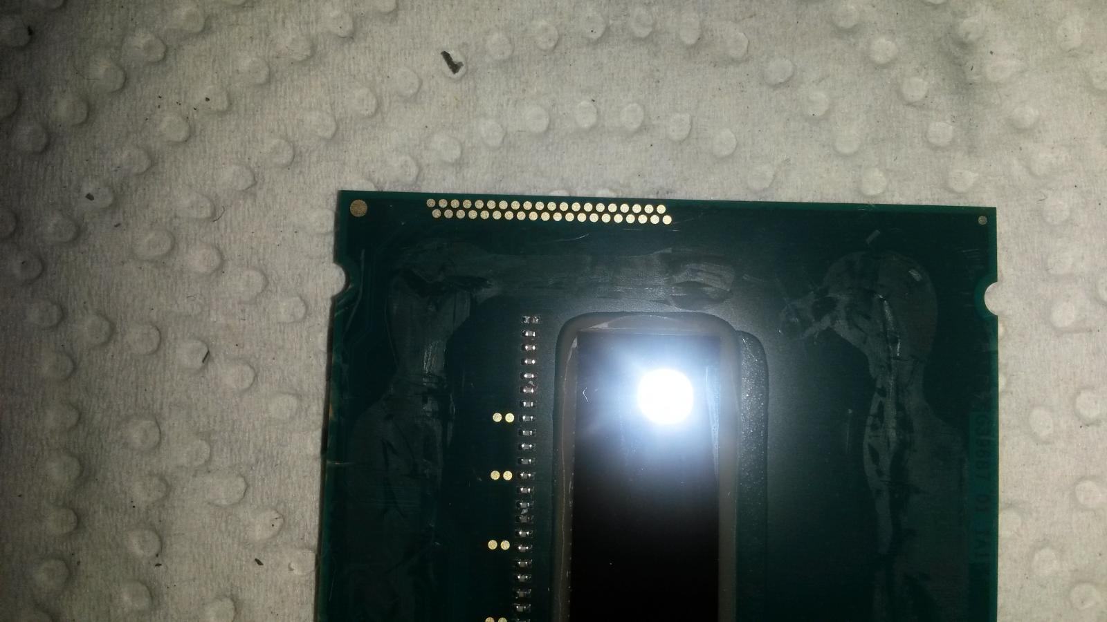

Habe meine CPU mit einer Hürde schlussendlich doch erfolgreich geköpft. Ich wählte die Schraubstock only Methode nachdem ich vor einem Jahr mit der Rasierklinge mein PCB zerkratzt und aufgegeben habe... Das hat alles ohne Probleme funktioniert. Ich schussel habe es dann aber tatsächlich geschafft beim abschaben des Silikons vom PCB einen SMD Kondensator abzureissen... Das Teil hatte wohl eine schlechte Lötstelle habe es kaum berührt... Zuerst dachte ich oh mein Gott alles vorbei... Konnte den SMD Kondensator dann mit mühe und not zurück auf die Lötstellen buxieren und habe die CPU bei 200 grad für ca. 10min in den Ofen geschoben :d. Ohne Erfolg... Der Kondensator war immer noch lose...
Habe die CPU dann eingebaut, hatte kein Bild und habe Sie aufgegeben. Habe mich hier nach einer neuen CPU umgesehen und bin auf den Eagle*23* gestossen. Er meinte die CPU sollte eigentlich noch funktionieren. Habe Sie dann nochmals eingebaut und siehe da ich habe Bild und Windows startet :banana:.... vermutlich habe ich beim ersten Test vor lauter Nervosität den Monitor am Mainboard anstatt an der Grakfikkarte eingesteckt... :) Vielen dank nochmals an den netten Eagle :hail::hail: :d

Der fehlende Kondensator hat aber seine Spuren hinterlassen. Die CPU saugt mir nun 70W mehr aus der Dose im selben Szenario... Ist das auf irgend eine Weise schädlich für die CPU?
Moral der Geschicht: Trotz Kratzer auf dem PCB, aberissenem SMD Kondensator, Backofen-Vergangenheit, mehrmaligem runterfallen und Penetration der anderen SMD teile zum schauen ob die alle so schlecht halten ==> Die CPU ist verdammt zäh und muss nicht mit Samthandschuhen angefasst werden :stupid: :fresse2::haha::haha:
