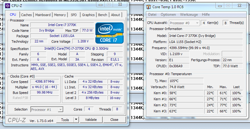

Hier mein im Forum gekaufter und wohl von eagle geköpfter 3770k:
Was sagt ihr zum Unterschied von Kern 1 und 3 ? Sind 16° nicht ein bisschen viel ?
Mein damals selbst geköpfter 3570k hatte max 5° unterschied auf den Cores.
Ich will die Köpf-Künste von eagle in keinster Weise in Frage stellen :xmas: aber könnte es sich lohnen die Kappe nochmal runter zu nehmen ?
Kann was bringen oder auch nicht ;)
Hatte auch schon zwei CPUs wo die Differenz so hoch war, bei dem einen hat es was gebracht bei dem anderen nicht.
so hoch eher nicht normal- Bei Auslieferung aber so nicht gewesen sein kann weil dann selber nochmal aufgemacht hätte
Chris bei mir war es doch auch mal so das das Lm verlaufen war durch den Versand von dir zu mir :)
Im neu aufgetragen und alles war wieder Paletti
jo das sich zum Kunde was verändert hatte ich auch schon zweimal. Auch schon gefragt wie das kommt aber vermute wenn CPU bzw Paket mal etwas heftiger auf Boden fällt und überschüssiges LM dann "wegfließt" oder wenn der Sockel mehr oder weniger fest den HS runterdrückt
Wobei leider auch oft vorkommt das reklamiert wird und hier dann alles ok ist und letztendlich der Kühler beim Käufer nicht richtig auflag :(
Ok dann werde ich mal nachschauen ob das LM noch da ist wo es hin gehört :)
na wenn den aufmachst dann must meistens sowieso alles neu machen da das LM dann oft nicht mehr nur auf dem DIE ist. Das LM "zerfließt" beim öffnen durch die Viskosität. Ist im Prinzip wie ein Kaugummi. Wenn du den HS anhebst zieht sich das bis Oberflächenhaftung nicht mehr gegeben ist und dann verteilt sich alles bzw klatscht dir alles runter.

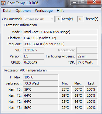

So ich habe den 3770k jetzt nochmal neu geköpft. Das LM sah eigentlich nicht "verlaufen" oder so aus. Beim Ausbauen ist mir aufgefallen das die MX4 (HS zu Kühler) relativ unhomogen aussah, also eher durchsichtig flüssige bereiche und graue feste stellen...
Der erste Test sieht jetzt nach 10 minuten so aus:
Auf nem Screenshot aus dem Verkaufsthread sieht die Temperaturverteilung ziemlich gleich aus wie bei mir jetzt also denke ich das eher die MX4 schuld an dem großen Unterschied war. Mal schauen ob das Problem mit der Zeit wieder kommt.
