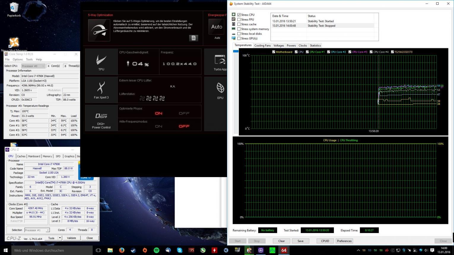

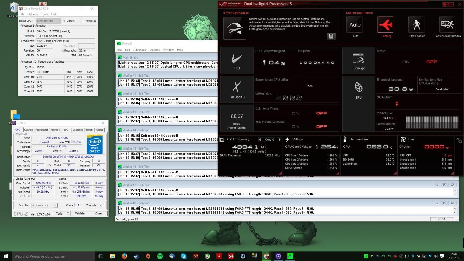

ich hab jetzt endlich mal meinen, von Werner geköpften, 4790k getestet.
Zuerst hatte ich im UEFI alles auf Automatisch, da ist er in Prime95 nach ein paar Minuten ausgegangen (ist auch laut AI Suite mit über 1.3V gelaufen CPU-Z und HWMonitor haben aber weniger angezeigt!?), dann hab ich mich an den OC-Guide vom 8auer auf Youtube gehalten (Voltage fix auf 1.25V) und erstmal auf 4.4GHz getestet.
was sagen die Experten dazu?
lief ungefähr 40Minuten. Sensor1 in der AISuite ist die Wassertemperatur bei 22°C Ambient.

Das mit dem Voltage ist mir schon klar, möchte ich eigentlich auch ungern so belassen. Ich fands nur komisch dass der PC bei Prime abgeschmiert ist als alles auf AUTO war. Ich hab einen 240er und einen 280er Radi und kühl damit den 4790k und eine 290x.
Du kannst sonst auch den Vcore auf Standard setzen (heißt bei Gigabyte so, kA wie bei den anderen) und dann den Last Vcore mit dem Offset einstellen. Dann geht die Spannung unter idle runter und du hast trotzdem nicht den blöden Auto Modus.
Wie sah das denn vorher bei dir aus, an die 100°C gekratzt?
Die Temps sind schön gleichmäßig, dennoch ziemlich hoch für Wakü bei dem Takt und Vcore.

Ich hab noch eine Testreihe mit AIDA64 Stresstest
Ich hab im Bios wieder alles auf AUTO gestellt, damit man die Temperaturen vergleichen kann
vorher
man beachte, dass die GPU (Kombuster) damals noch nicht im Wasserkreislauf war (war zum testen von Hitzestau) die Temps gingen dann wieder runter als ich meine Lüfter auf 100% gestellt habe. 240er Radi
nachher
sind also ungefähr 10°C
ich hab hier noch einen Screenshot von Prime95, allerdings hab ich da SmallFFTs und nicht Custom mit 1344 getestet, lief jedoch ungeköpft stabiler als jetzt?! hab das aber glaubich auch nur 10minuten oder so laufen lassen
Edit: ich merk grad, ist ja quatsch sind ja garkeine 10°C unterschied. Man muss ja noch die Wassertemperatur einrechnen. Sieht man dummerweise auf dem zweiten Screenshot nicht aber es waren 33°C. Also sind maximal 6°C unterschied?! Das als unterschied zur geköpften schon ein bisschen zu wenig. Ob beim Versand was schief gegangen ist? obwohl es ja echt weich eingepackt war....

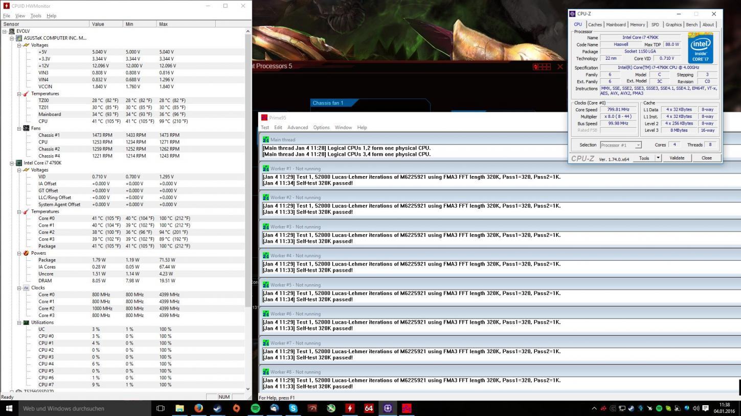

Zu früh gefreut. Prime ausgemacht und ein Spiel gestartet -> Zack, Bluescreen. Auch mit 0,05 Vcore mehr. Werde morgen wohl nochmal weitertesten. Für heute habe ich keine Lust mehr.
Sieht eher wie ein Fehler beim verbauen des Kühlers aus - geköpfte CPU und 100°C ?!

Der letzte Screenshot (mit den 100°C) war ungeköpft!!!
ich kann nur leider nicht mehr mit Small FFTs testen, das das System nach sehr kurzer zeit abschmiert und ich leider nicht soviele Tests vor dem Köpfen gemacht habe um vergleichen zu können :(
Wenn ich jetzt einen Small FFTs Test mache gehen die Temps auf ca 90°C und nach ca. einer Minute schmiert das System. Das einzige was dazwischen noch geändert wurde ist die Grafikkarte aber daran kanns ja wohl nicht liegen, oder?
