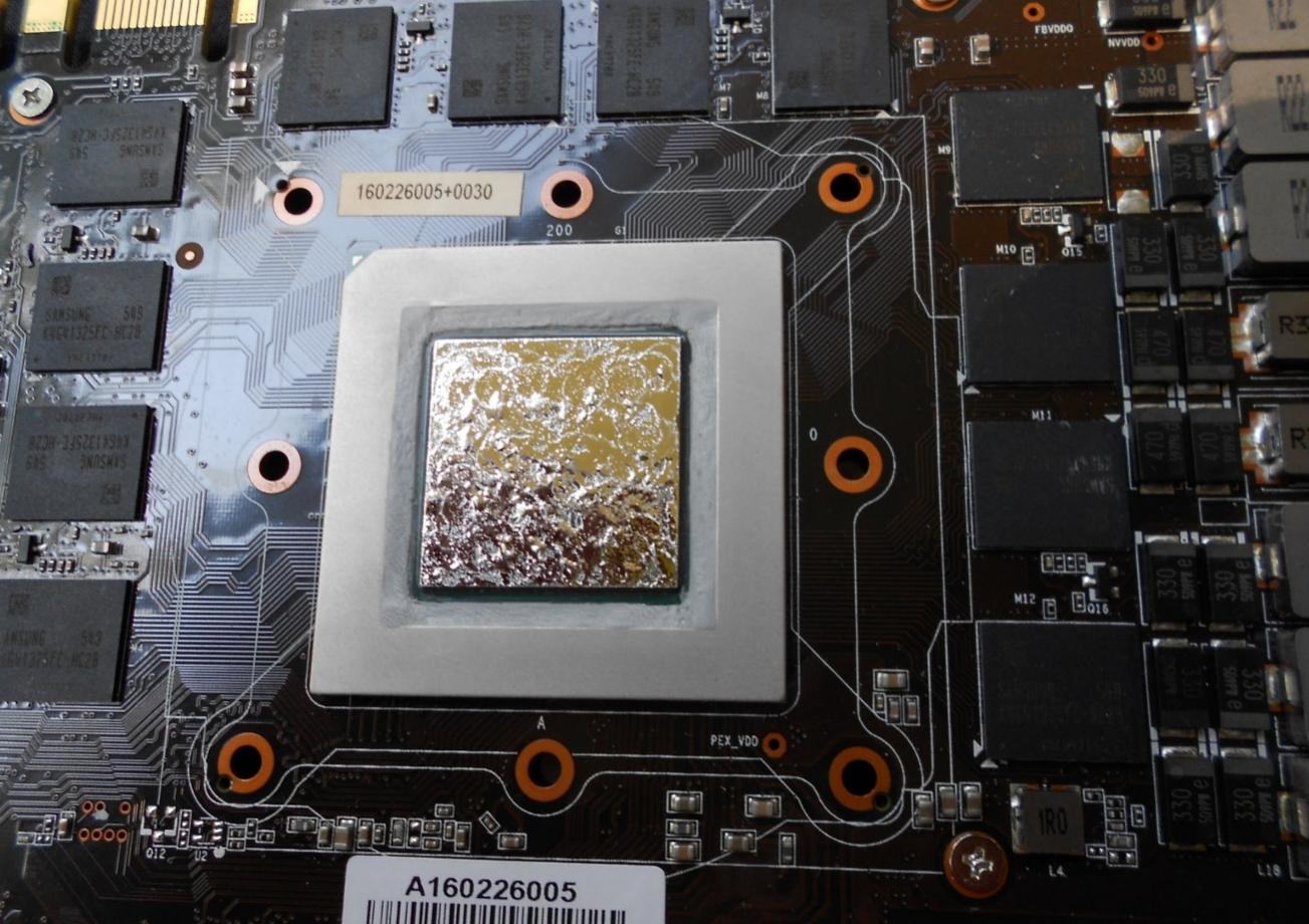

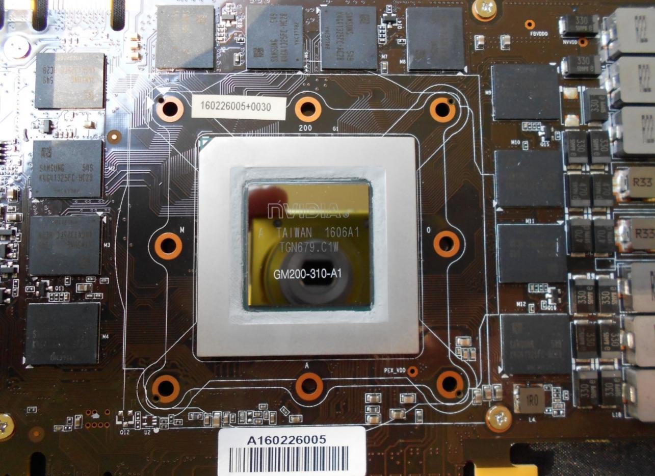

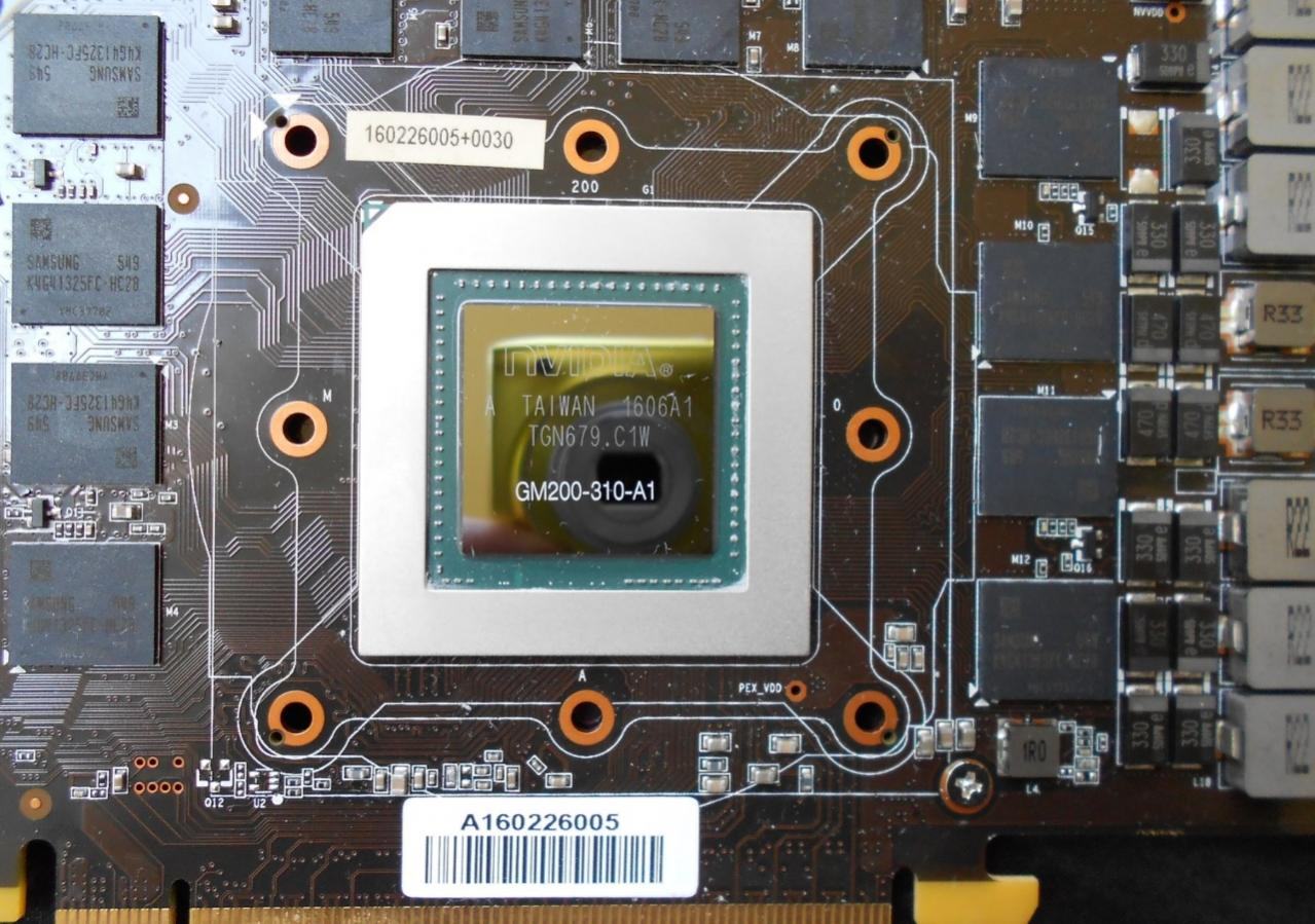

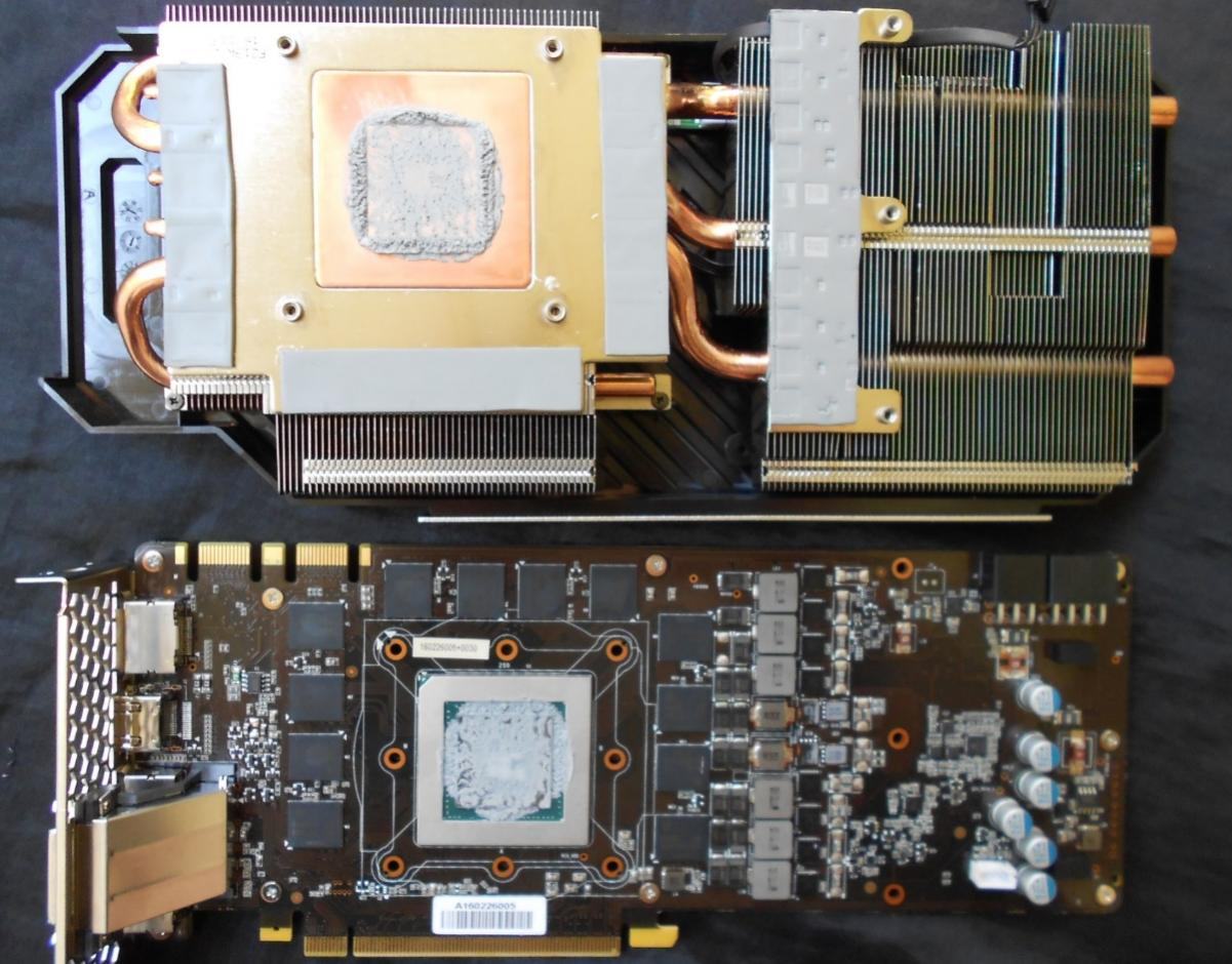

Außerdem hat Wernersen meine Palit GTX 980 Ti die Wärmeleitpaste durch LM ersetzt.
Vielen Dank nochmals allen :)

Wieviel Grad hat das Flüssigmetall auf der GTX 980 Ti gebracht?
lg
@blackstar, coole Nummer, Hardware einmal um den Globus :bigok: Hat Wernersen, wie immer, top Arbeit geleistet.
@bullseye, denke schon das es 8-10° ausmacht, warten wir mal ab was blackstar sagt.
Ist das so? In den Sammlern wird immer von größeren Differenzen gesprochen. Ich hab noch nie LM auf ne GPU geschmiert...
joah ist bei GPUS irgendwie anders wie bei CPUs. Wieso aber auch keine Ahnung. Evtl weil der Chip größer ist ?
Verringerte Lüfterdrehzahl und das deswegen nicht so auffällt kann eigentlich auch nicht sein da ja bei gleicher Temp auch wieder gleich drehen sollte oder ?
Deswegen ja auf Lüfter Drehzahl achten, nicht das Karte mehr Drehzahl zulässt weil Temp Target ja eh höher.
Ich glaub was die beiden meinten ist vorher (orginal Pampe) mit fester Drehzahl testen z.B. 2000rpm und dann mit LM denn Lüfter ebenfalls mit 2000rpm betreiben (natürlich bei gleicher Außentemp und Last). Andernfalls ist es schwer zu sagen wie viel °C der Tausch gebracht hat, da die Lüftersteuerung ansonsten dazwischen funkt und direkte Temperaturvergleiche etwas schwierig werden.

Auch wenn es von den Temperaturen nicht so viel gebracht hat, so muss man jetzt zumindest nicht mehr die Wärmeleitpaste erneuern.
Kann man die LM wieder rückstandslos entfernen? Falls mal ein Garantiefall eintritt?
Ja, man bekommt das LM ohne Rückstände vom GPU-DIE entfernt.
Vier Schrauben waren mit einem Siegel-Aufkleber versehen, die ich entfernen musste, um den Kühler abnehmen zu können.
Jetzt mit dem LM zwischen DIE und Kühler, kann man den Kühler leider nicht einfach zum Säubern abnehmen.
Dann sitzt der Abdruck sicher nicht mehr optimal. Am Rand um den DIE härtet das LM nach Monaten am Kupfer des Kühlers leicht aus.
Hier müsste man dann das LM entfernen und neu drauf machen.
