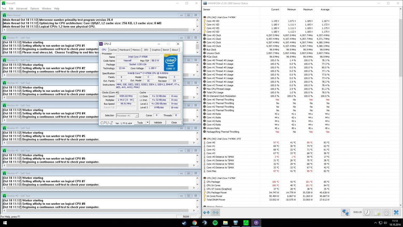

Außerdem - wie groß sind die Unterschiede zwischen den einzelnen Kernen? Poste doch mal einen Screen mit Temps und VCore ... (Prime95 - HWInfo64). Kann auch sein, daß Du nen völlig verzogenen Heatspreader auf Deiner CPU hast, bei dem sich ein ordentliches "Lapping" lohnt.
Ich habe mir die Seite durchgelesen, gestern Nacht in aller Ruhe :shot: Allerdings lassen wohl manche den IHS einfach "lose" auf dem DIE, lediglich Flüssigmetall drunter. Die geköpften CPUs hier Marktplatz sind aber meist mit schwarzen Silikon verklebt zusätzlich. Ist dies ein Muss?
Hier ein Screen des Problems:
Wenn das Problem auch im Non-Oc besteht, würde ich eher mal an eine RMA denken bevor du die Garantie killst.
attachment.php
wow - hast Du noch einen anderer CPU-Kühler (incl. boxed) rumfliegen um mal gegen zu testen? Sowas (derartige Unterschiede) sieht man wirklich sehr selten. Irgendwas ist da wirklich faul.

mit dem Boxedkühler genau dasselbe Spiel. Da wird er sogar so schnell so heiß mit Prime, dass ich Prima manuell schnell stoppen musste, beim ersten Mal starten ist das System eingefroren. Das kann doch eigentlich nur bedeuten, dass der IHS nicht plan ist, oder?! Ich hatte schon drei verschiedene 4790Ks in verschiedenen Systemen, aber sowas hatte ich noch nie. Hier auch noch Bilder vom Abdruck des Dark Rock Pro 3 nach dem Abnehmen (war wohl auch etwas viel WLP, habe allerdings jetzt mit dem Boxed nochmal sauber gemacht und eine angemessene Menge aufgetragen):

Die komischen Temps sind sehr sicher von der krummen IHS.

Ich glaube nicht dass es am IHS liegt. So große Temperaturunterschiede habe ich bisher nur bei CPUs gesehen die kurz darauf gestorben sind. Eigentlich leitet Silizium die Wärme sehr gut da kann ich mir so große Temperaturunterschiede eigentlich nicht vorstellen. Schätze eher mal dass entweder die CPU selbst oder der Temperaturfühler eine Macke hat.
auch wenn man nur ein Teil mit WLP bedeckt dürfte der eine Kern nicht so große Abweichung haben. Denke deswegen auch eher liegt ein Problem in der CPU vor. Wenn die TIM ausgetrocknet wäre, würde es auch glaub auch nicht nur so einseitig sein.

@ Razor: so wie der8auer es geschildert hat klingt es auch sehr vernünftig. Es wird schlicht an der CPU selbst liegen.
RMA ist hier das einzig sinnvolle / auch wenns weh tut den Prozess durchzuspielen
obs am Motherboard liegt? - glaub ich nicht / bzw. müsste jemand erklären wie das bitte zusammenhängen sollte
obs am IHS liegt? - der8auer hat mir die Augen geöffnet / so große Unterschiede können ja gar nicht sein, da das Silicium ja auch die Wärme weiterleiten würde
daher ist das logischste meist das richtige ;) Tempfühler hin oder Kern am sterben
