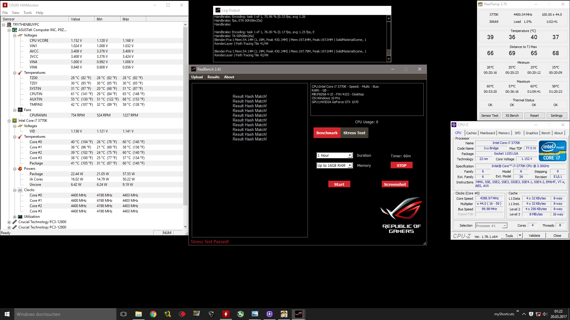

Mein erster Delid:
i7 3770K
Ergebnis:
_Vorher
_Nachher

Temperatur is doch gut. Womit geköpft?

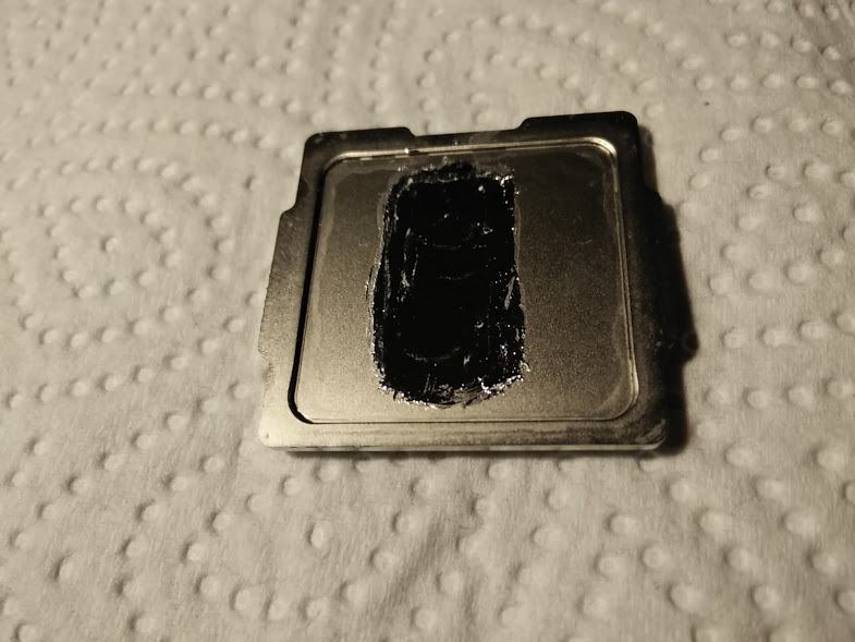

Produktion liegt noch nicht lange zurück und unterm Deckel auch wieder viel Luft in der Paste.
Markierungen setzen für den späteren LM Auftrag und dann runter mit der frischen, alten Paste.
Einwirken lassen und danach die gereinigte Oberfläche fertig zum bestreichen.
Den Blupp da verteilen...
...und der Deckel kann zu.
