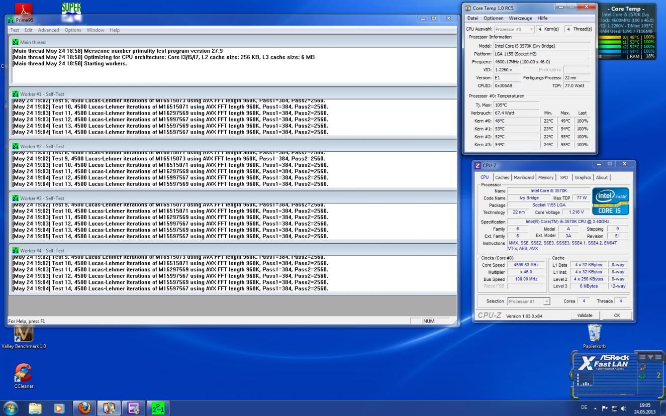

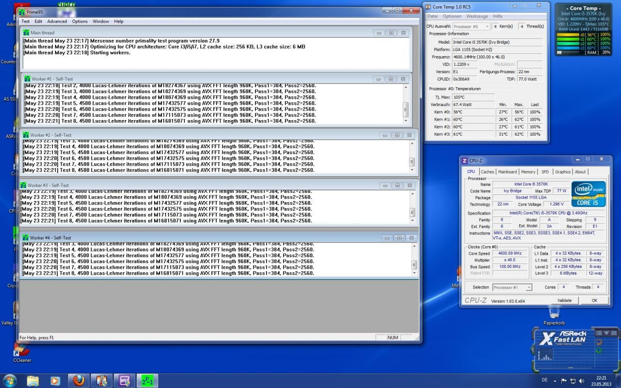

LLC1 / 4,6 GHz:
LLC5 / 4,6 GHZ:
...kühler läuft er so natürlich auch noch .)
Ich teste mal noch 'n bissl....auf 5,0GHz läuft er auch schon .... braucht aber selbst mit LLC5 schon übr 1,45 V ^^ bissl heftig!
- werde nochmal LLC 4 und 3 probieren, da die VCore im idle so schon recht hoch ist...und den Rest dann im anderem Thread;)
aber vielen Dank erstmal...
