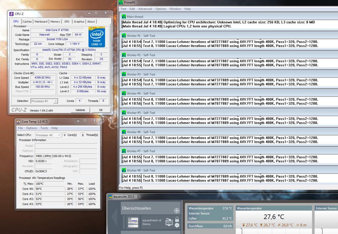

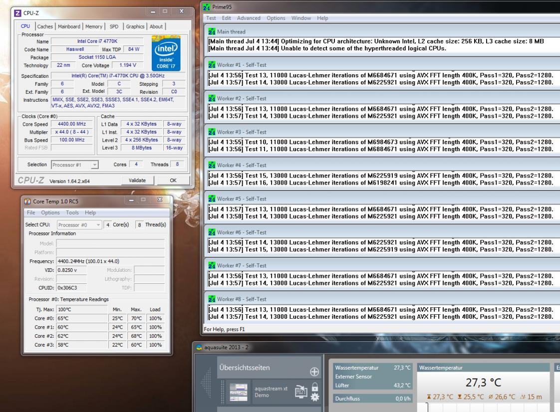

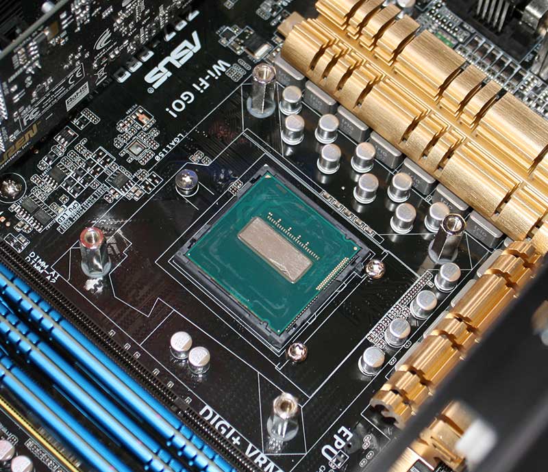

Bei mir war es eben so weit, es hieß „ab mit dem Kopf“. Hat dann auch keine 10 Minuten mit der Rasierklinge gedauert und ab war die Mütze meines 4770K.
Da ich mich dafür entschieden habe, das kleine süße Deckelchen nicht wieder drauf zu setzen, der Sinn eines doppelten Wärmeübergangs erschließt sich mir leider nicht und ich empfinde ihn als vollkommen unnütz (außer evtl. zum Schutz), habe ich meinen CPU-Wasserkühler auch direkt auf den Die gesetzt – wir sind doch hier nicht im Ponyhof. ;)
Das es kein Problem ist, das war mit schon vorher klar, schließlich kann man den Anpressdruck des Kryos Wasserkühlers durch die Federn wunderbar gleichmäßig justieren. Ich war im Grunde nur gespannt, wie groß der Temperaturunterschied denn nun wirklich ist. Also ab mit der LGA 1150 Sockelhalterung, CPU rein, dünn Artic Silver 5 Wärmeleitpaste aufgetragen, Kühler aufsetzten, behutsam über Kreuz anziehen, fertig – und läuft.
Und was soll ich sagen, ist wirklich der Hammer, je nach Last bringt es zwischen 10 – 20 Grad, das ist schon wirklich ne Marke! Habe mal ein vorher nachher Bild angehangen, wo ich zum Test mal ein wenig mehr Volt bei 4500MHz mit Prime AVX drauf gegeben habe, das Bild spricht für sich – also köpfen lohnt sich richtig.
Gruß
Trill

Hier noch zwei Screens nach dem köpfen:
4300
4400
Die CPU habe ich zur Kontrolle noch mal geöffnet, zum sehen ob was von dem LM an die SMDs kam, aber es ist nur genau da wo es hingehört, wenn man es richtig dosiert.
Die landet nachher im MP....

Ich hab die Cpu ja wie schon geschrieben,geköpft. Es lief auch alles soweit gut,nur diesmal war der IHS doch verdammt eng verklebt und das ganze hat relativ lang gedauert.
Was ich nicht bemerkt habe oder auch übersehen habe,die Rasierklinge hatte eine ganz leichte wölbung nach unten....
Naja,als ich mit dem schnippeln fertig war,kam der große Schock,den als der IHS ab war und meine Augen das grüne PCB erblickten, dachte ich echt nur noch :...
Verdammte schei.. den kannst wegschmeisen,der läuft nicht mehr.
An zwei stellen war das grüne PCB weg und die blanken Leiterbahnen waren zu sehen aber , diese waren "nicht" beschädigt. Ich hab nur noch gedacht:" Nein Nein Nein ,bitte sei heile " .
Ich hab dann nur noch ratz fatz die Liquid Ultra draufgeknallt,die Spannungswandler abgeklebt und den Cpu verbaut.
Und, ihr werdets nicht glauben,aber die Cpu läuft,keine probleme,keine Auffälligkeiten, oc funktioniert auch wunderbar und somit sage ich: Mehr verdammtes Schwein wie ich in dieser Situattion kann man nicht haben.
Ich traue mich garnicht die Cpu auszubauen um für euch Bilder zu machen. Aber ich werds die tage machen...
Einfach nur Hammer,so erleichtert war ich schon lange nicht mehr. Die Nummer war definitiv besser als Sex ... :fresse2:

Über 1.3V ist schon sehr viel für 4400MHz, aber 37°C Wassertemp sind auch der Hammer.
Wenn es richtig warm wird, habe ich auch mal 26-27°C Wasser.

Japp , 1.325V ist schon heftig,somit auch schon ne Krücke,aber immer noch besser als mein vorheriger der für 4,2GHz 1.260V brauchte.
Und die Corsair ,naja ,trotz vier Lüftern... aber was willst machen wenn die Raumtemp 29° hat :shake:
Zeit wirds für ne richtige Wakü.
Bezüglich der offenen Leiterbahnen,solange diese abgeklebt sind,dürfte doch nichts weiter passieren oder? Ich mein,wenn ich jetzt das Gummi abrubeln tue und die stellen neu abklebe. Weil IHS = Metall und das auf die offenen stellen ?!
Wie gesagt,die Cpu läuft einwandfrei,absolut nichts auffälliges.
