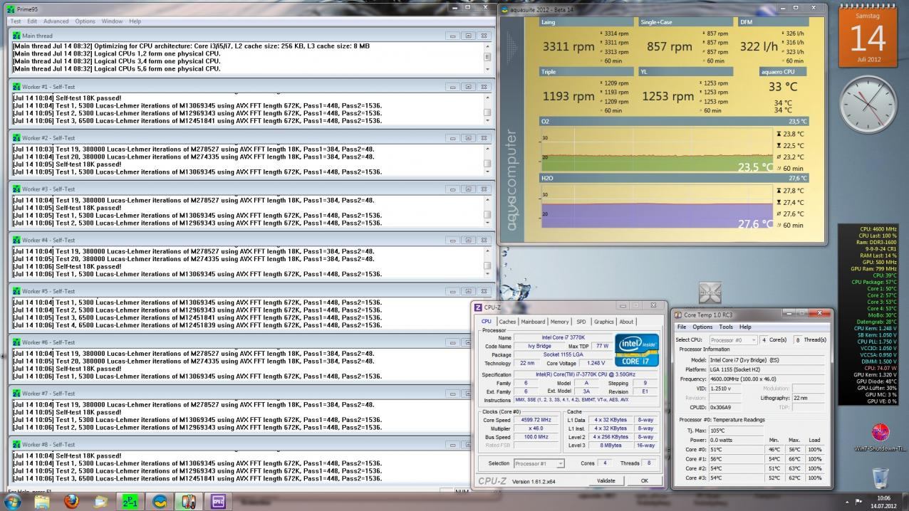

Das ist alles noch nicht rock stable, aber für eine halbe Stunde Arbeit, bin ich sehr zufrieden. :sleep:

Hier meiner mit 4,6 @1,248 (bei small FFTs irgendwas um 1,2X) VCore, Wasser knapp unter 28°. Achte auf die max. Temps von CoreTemp, die fallen bei small FFTs an, large FFTs sind Peanuts.
