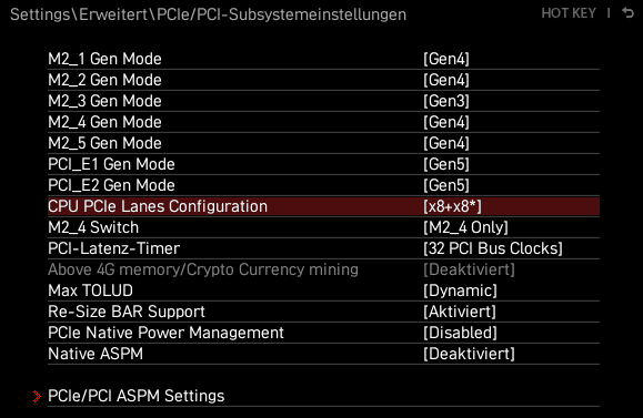

Im übrigen hat mein Z690 auch auf PCIE_1 Bifurcation und PCIE_2 ist auch ein reiner Gen5 Slot, der sich via x8/x8 die Lanes teilt bzw. auf Auto oder x16/x0 komplett deaktiviert ist.
In PCIE_2 läuft bei mir die OS-SSD via M.2-Adapter, daher ist PCIE_1 Bifurcation x8/x8 aktiv. Würde ich das nicht aktivieren, bootet halt Windows nicht und es geht direkt ab ins UEFI, weil kein Boot-LW. erkannt wird:
Fazit: Auf den Z890 Extreme kannst du vieleicht max. 6~8x M.2 SSD mit Graka betreiben, je nachdem wieviele SSDs diese Dimm Zusatzkarte schafft, denke mal 2-4? Aber niemals 12 NVMe SSDs und ohne Graka dann halt eine SSD mehr und 4 Lanes gehen halt verschütt. Auch nicht viel anders wie auf meinen Z690 Board. ;) ..nur halt mehr Gen5 dessen praktischer Nutzen derzeit eh zweifelhaft ist.
ps: Da fällt mir gerade ein, ich könnte auf den Z690 sogar neun M.2 SSDs sockeln. 5x über die M.2 Slots und 4x über die beiden PCIE_1+2 Slots.
