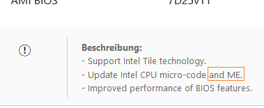

Bei MSI und Gigabyte ist das ja auch normalerweise so:
..aber Asus kocht da irgendwie immer sein eigenes Süppchen.
Keine Ahnung warum.

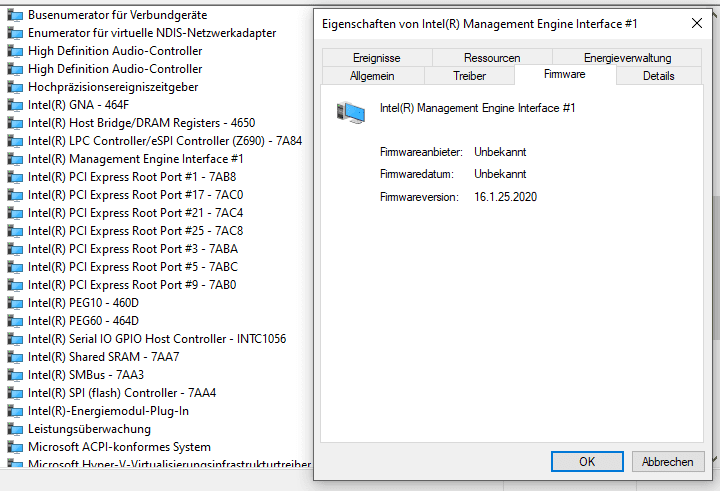

Überprüfe es doch einfach im Gerate Manager welche Version drauf ist, siehe Bild, ist nicht die Aktuelle drauf bzw. das Bios hat sie nicht mit upgedatet, dann manuell updaten - und ja, es ist sogar äußerst wichtig, dass die ME Firmware mit aktuell gehalten wird - und die ME Firmware ist nicht der Microcode, der wird immer mit über das Bios aktualisiert, wenn ein neuer drin ist! ;)

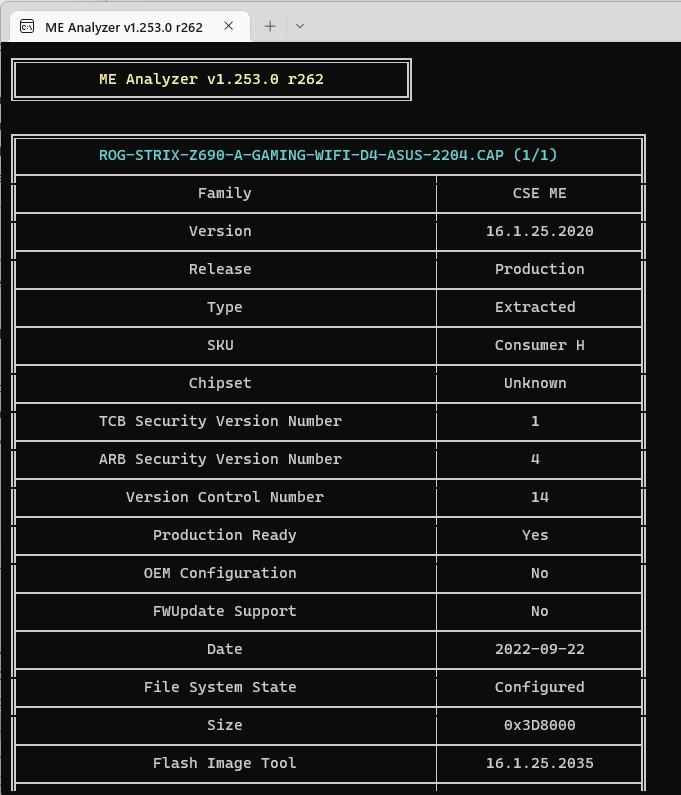

^^Muss man gar nicht, kann man auch nach dem Biosupdate machen, also die ME Firmware aufspielen. Wenn noch eine ältere ME-Version während des Biosupdates erkannt wird, zum Beipsiel wenn man Version 2204 flasht, wird diese ebenfalls automatisch mit upgedatet, wie bei allen andren auch, keine Ahnung warum Asus hier so etwas schreibt, wollen wohl schlicht sicher gehen - siehe Bild, in Bios 2204 ist die aktuelle Version ebenfalls enthalten. Wobei die Version 16.1.25.2020 aber auch schon gar nicht mehr die Aktuellste ist.
Dann macht der Satz von ASUS keinen Sinn, wäre ja auch normal blöd, wenn ich ein Z690 Board vom Händler kaufe und einen 13900K einsetzten will und dann über das USB BIOS Flashback das Bios aufspielen muss, da hätte ich ja auch nicht die Möglichkeit das Firmware Update aufzuspielen.
Welche Version ist denn die aktuellste? Habe auch das 2204 drauf und die ME Version16.0.0.1423. Es lässt sich aber nirgends etwas updates, weder im Asus Tool noch in Windows.
Die offiziell aktuelle Version ist 16.1.25.2020 - wenn du das 2204 drauf hast und die ME Version nicht mit upgedatet wurde musst du das eben händisch aufspielen, eben mit dem Asus ME-Tool, zu finden auf der Mainboardseite deines Boards oder mit dieser original Intel Version:
