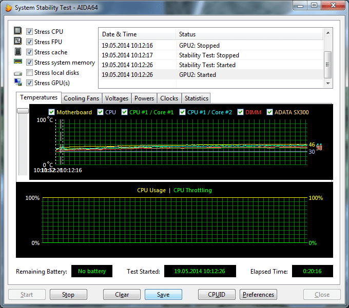

Sodele, da ich wie eignentlich nie, meine Finger bei mir behalten kann, habe ich unter Umständen eine billige und stabile Modifikation für NUC´s und auch Brix gefunden. Ich habe das passive Gehäuse von Akasa im Deckel zwischen den Kühlrippen nachträglich gelocht, damit ein Kamineffekt entsteht und die Konvektion besser funktioniert. Das brachte im Endergebnis lockere 3-4 Grad. Was wichtiger ist, es hat sich nicht mehr expotentziel von der Temperatur erhöht. Nun spiele ich auch mit dem Gedanken einen 92er X 14er (Noctua z.B.) Lüfter platzsparend zu verbauen. Das Gehäuse hat nach unten zum Deckel noch 1 cm platz bis das Mainboard und Anschlüsse quasie den Abschluss darstellen. Ich habe hierfür einen 80er Lüfter mit Füßen versehen und mit "Fleischspießen" ( :-) ) einen Lüfterstand gebaut.
Mit Aida64 Extreme habe ich danach einen Streßtest laufen lassen, der sehr gute Temperaturen hinterlassen hat. Der Lüfter ist kein PWM sondern ein 3 Pin und über 5 Volt vom Sata Anschluss angeschlossen. Eine Dauerhafte Lösung wäre z.B. ein 120er Lüfter X12 oder 14 mit 5 Volt und einem Rahmen der sich einfach fertigen läßt, zu verbauen.
Streßtest
