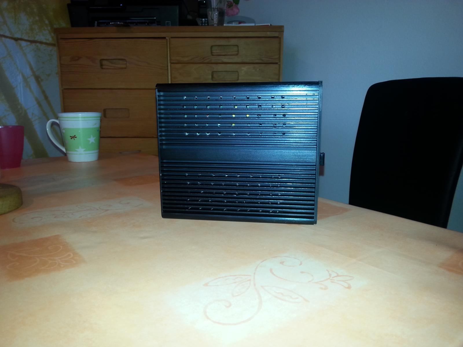

..im Deckel zwischen den Kühlrippen nachträglich gelocht, damit ein Kamineffekt entsteht und die Konvektion besser funktioniert. Das brachte im Endergebnis lockere 3-4 Grad...
:bigok:....Schlitze statt der Löcher fände ich besser...Lüfter ist IMO überflüssig/nogo. Schlage das mal Akasa vor (Deckelmodifikation, Gehäuse für Brix pro)...vielleicht haben die doch mal ein Einsehen...beim Euler hatte man für Deckemodifikationen/'Hoch das Bein, Luft muss rein' bei Akasa bisher kein Ohr.

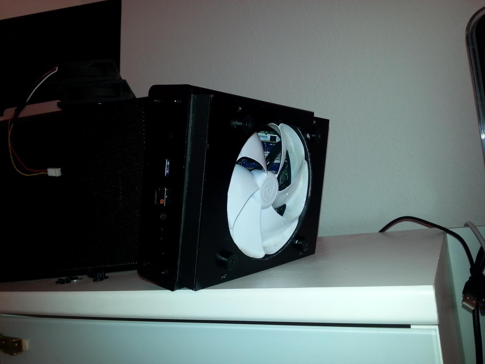

Da hast du Recht Omnium, ich verrate mit dem Lüfter ja sogar meine eigene Vorgabe..., aber ich wollte es halt ausprobieren und ehe nicht alles in Trümmern liegt, wird weiter gemacht...:d

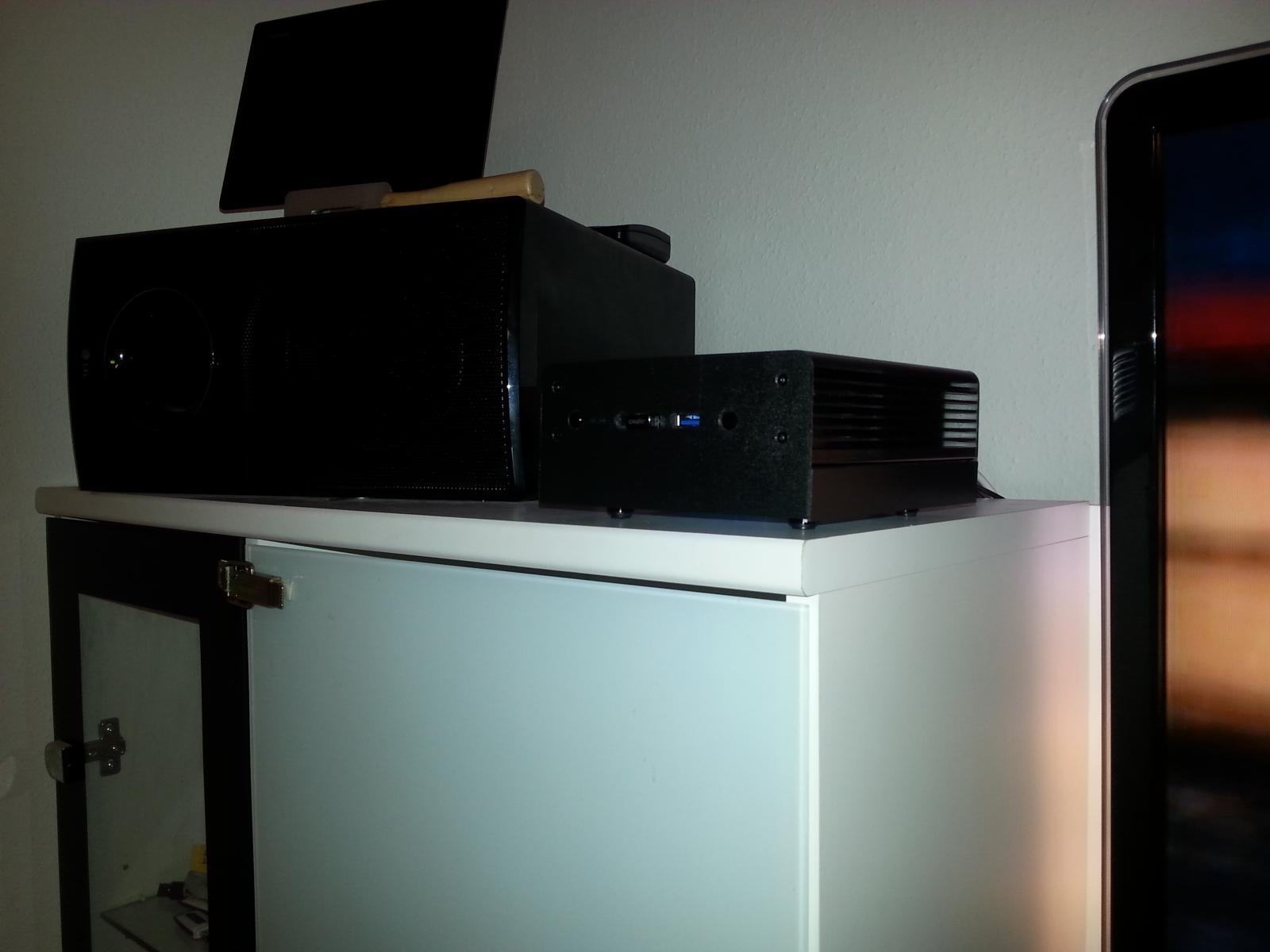

Hier ein Foto vom einfachen Prinzip:

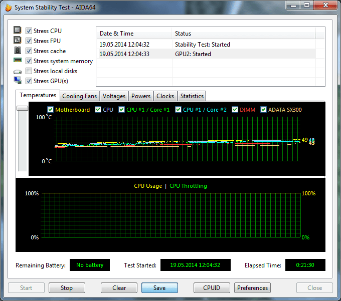

ein weiterer Screen vom Stresstest mit dem 120er der gerade verbaut ist, Anmerkung: Lüfter läuft auf 5 Volt und der Boden ist nicht gelocht.

Edit: Einen Design Preis werde ich dafür nicht bekommen, wohin der Weg gehen soll ist jedoch bestimmt klar...
einen schöneren "Kasten" läst sich bestimmt leicht umsetzen, dieser könnte auch direkt abschließen und würde eher so wirken wie ein NUC Gehäuse mit 2,5" Slot..

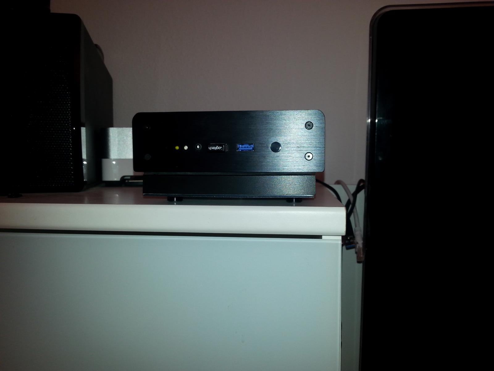

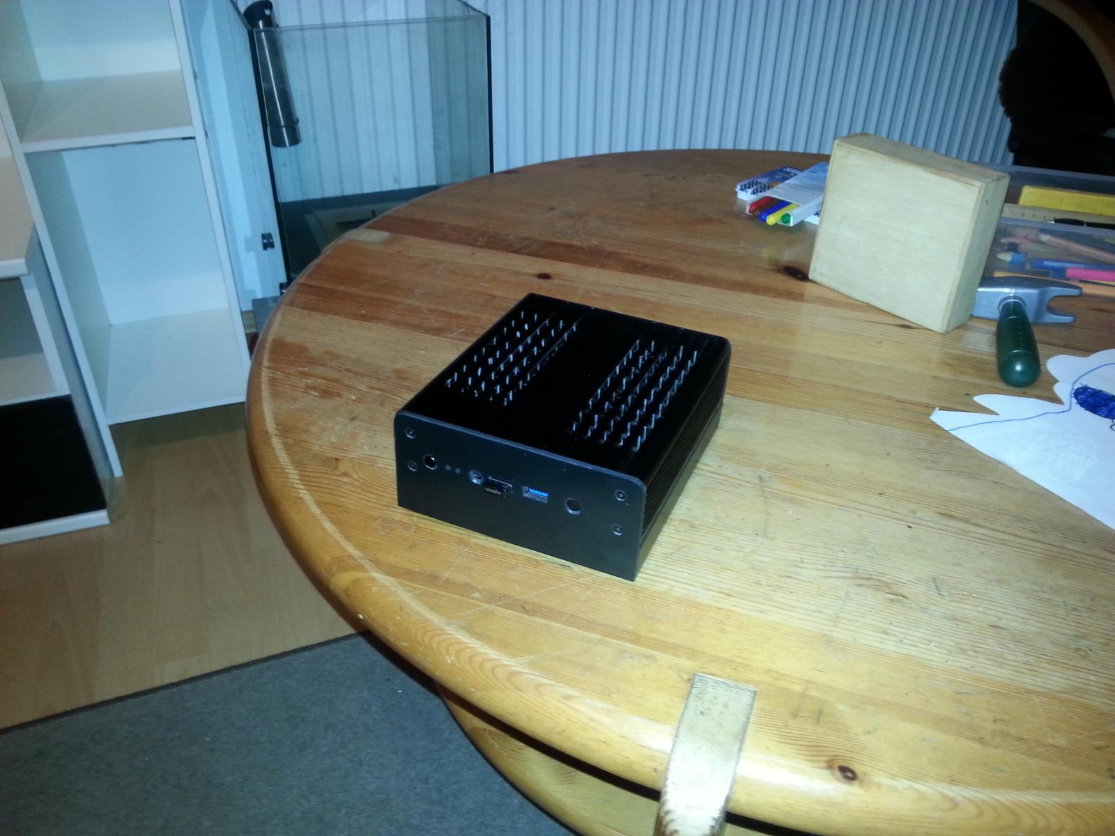

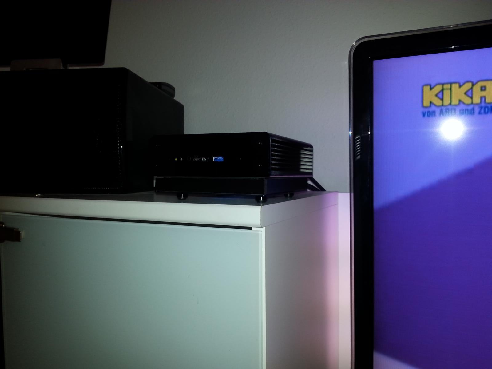

OK, bis zum eintreffen der Aluteile ist das Gehäuse nun fertig.....
das bunte "Werkzeug" aus dem Hintergrund ist am Umbau nicht beteiligt gewesen :-)
Falls jemand die Frontplatte als Schäfervorlage vom Akasa haben will, hätte es per PM bereit. Man kann mit dieser Modifikation auch nen 2,5" Laufwerk statt nen Lüfter einbauen.

Die Seitenleisten aus Winkelaluminium gebaut, Frontplatte kommt nächste Woche von Schäfer, dann ist er fertig.
Deckel nachlackiert
Schöner Nebeneffekt, Lüfter wir aus dem Gehäuse von innen heraus von den BetriebsSMD´s beleuchtet :-)
Was soll ich sagen, über die 5 Volt ist dieser Lüfter nicht zu hören, die Temps liegen immer um die 30°< bei normalem Nutzen, bei Volllast nie über 50°.
Ich denke wenn man hier einen 120X14er von noktua nimmt und diesen per PWM antreiben läst, ist diese Umsetzung locker eine Möglichkeit für ein Brix System...
