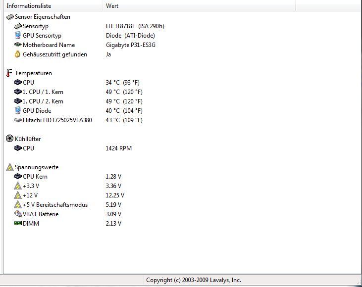

Hallo ich hab meinen E5200 auf 3200Mhz OC allerdings weichen die Core Temp´s stark von der Cpu Temp ab was mit etwas seltsam vorkommt :confused: gekühlt wird er von einem ASUS Knight.
An was könnte das liegen?
Google:
CPU-Temp wird vom Mainboard ausgelesen sitzt unter der CPU, oder von der CPU mit Sitz im Heatspreader.
Kern-Temp direkt von der CPU, deswegen ist diese höher und sehr genau. Wird als Maßstab genommen.
Grüße..
