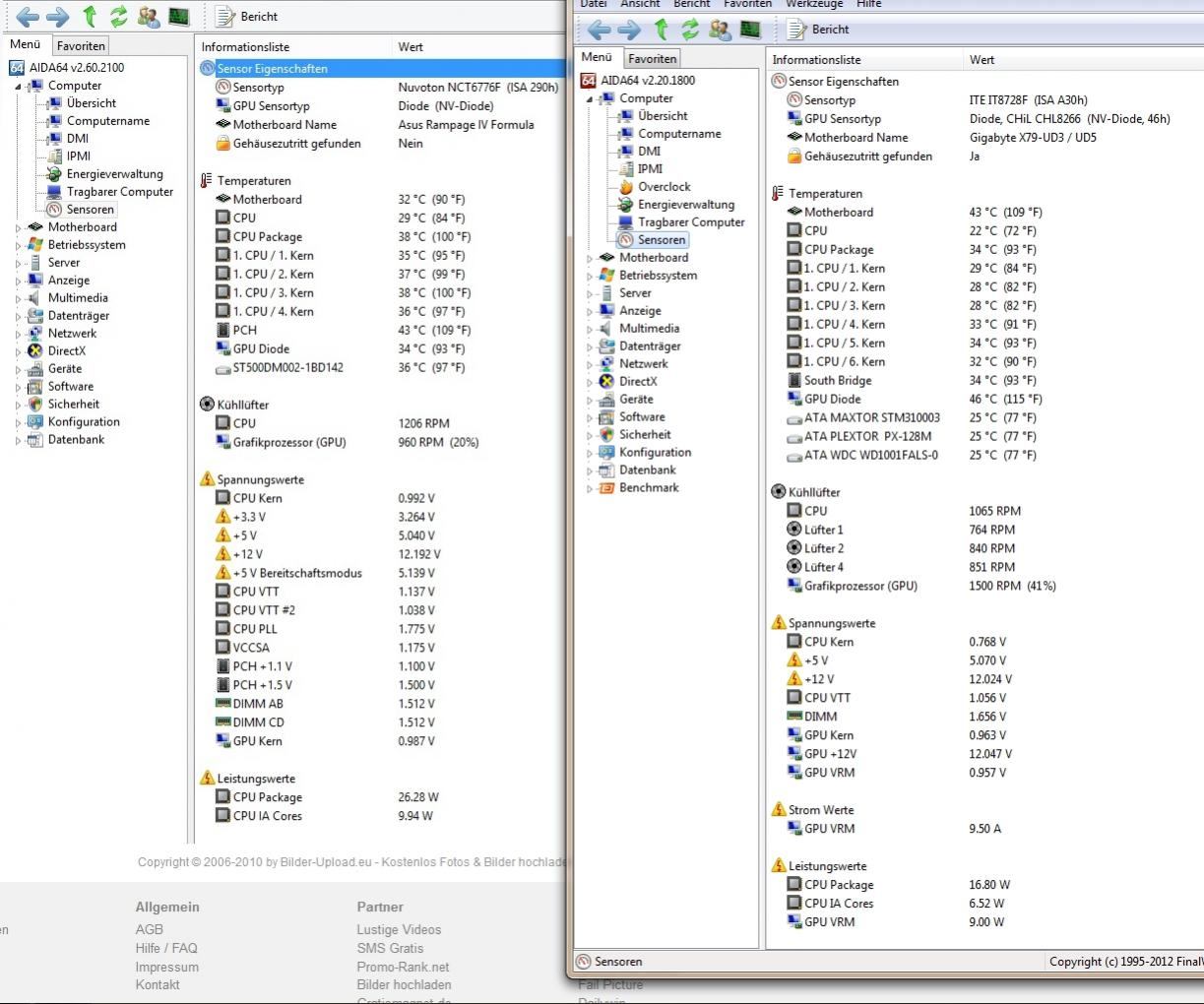

finde ich auch etwas sehr hoch hier mal ein direkter Vergleich
im PIC angehangen
verschiedene gründe...
einmal design und farbe..größe...soundchip...2x8pol cpu stromversorgung, 7 pci-e slots , zusätzlicher 6pol stromanschluss für grafikkartenslots (an der seite), wakü-unterstützung bzw kühlkörper vorhanden, 8 ramblöcke, 10 sata anschlüsse
