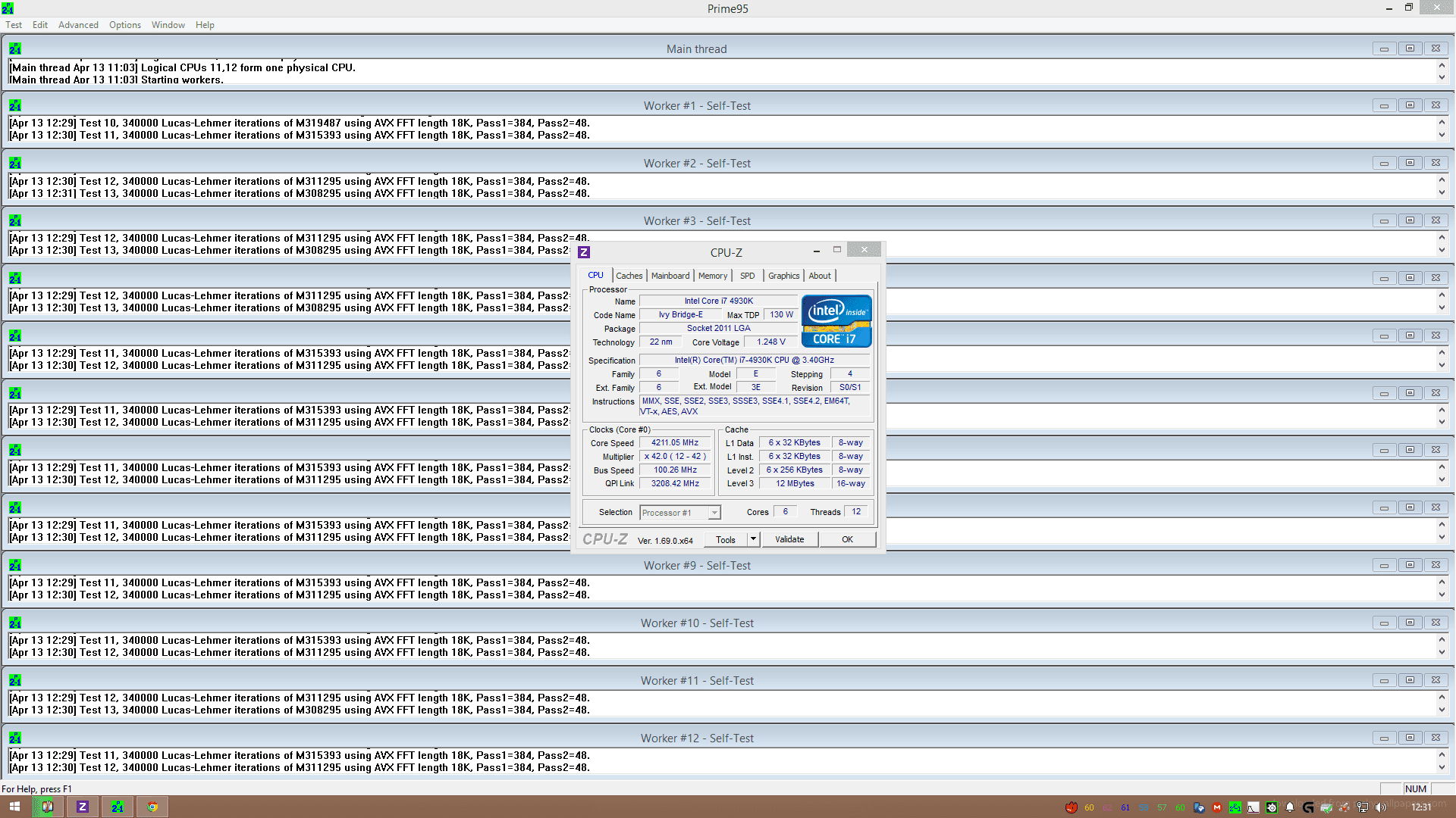

jungs ich teste gerade mein 4930k der naja eher schlecht als recht ist.
bin gerade am vcore schauen, ich teste mit prime 27.9, eigentlich hatte ich 960 test am laufen, aber da steht nichts mit 960k, müsste das da nicht stehen oO ?
ja was ist da so lustig :) sollte 4300 mit 1.22vcc machen bekomm ich aber nicht hin :) nicht mal nen bisschen VID liegt irgendwas bei 1.36 sagt cpu z, bei 3900 default takt liegt normal 1.320v an oO
muss Offset -0.150 machen damit ich auf die 1.24v komme...
die gehen überaupt nicht egal was ich einstelle, immer bluescreen
hier settings, halt nur mit 4200 und 1.25v, habe leider gerade kein passenden usb stick da deswegen nur cam, SRY
Ja hab deine settings auch probiert, da komm ich nicht mal mehr ins Windows mit 4200 :(
Stell meine Settings doch mal an und poste ein paar Screens,dann schauen wir mal wo der Hund begraben liegt.

AI Overclock Tuner auf Manual.. PLL mal Runter, probier mal zwischen 1.5-1.6 (bei mir geht oc besser mit tiefer PLL, hab ich zumindest das Gefühl)
Falls es einfach nicht klappt, kannst du ja evtl den Prozessor jemand anderes Testen lassen (evtl jmd mit gleichem Mobo). Oder du testest die CPU mit nem anderen Board...
