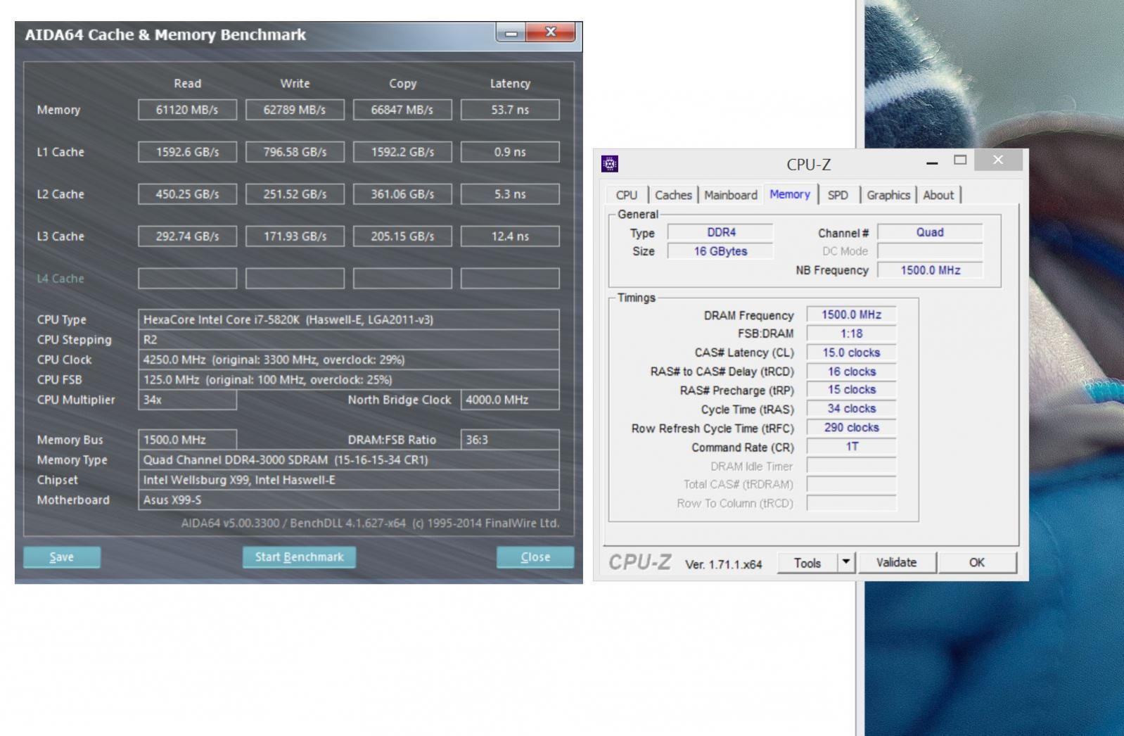

Weiterer Nachteil des neuen Bios:
Wenn man die Standarteinstellungen nimmt klappt alles ohne Fehler Ram @ 2133.
Aber wenn man das eigene RAM xmp nimmt fangen die Probleme wieder an.
Es werden nur 6 von 8 Rambänke erkannt, wo man das überprüfen kann ganz einfach.
Intel Extrem ... starten auf Systeminfos klicken und es werden einem nur 6 von 8 Bänke angezeigt und nur 24GB von 32GB.
Auch die Bandbreite stimmt dan logischer weise nicht mehr dank Heinz seiner Info und deren Berechnung.
Was man unter Aidia unter Mainboard sehr schnell feststellen kann.
Ich habe das jetzt mit 6 Ramkits 1600 MHz @ 3200 überprüft.
Egal welcher Hersteller es treten immer die selben Fehler auf.
Nur schade das man hier mal keinen weiteren Ansprechpartner hat mit der selben Hardware hat.
Denn mit 3000 und 2800 Ramkits treten diese Probleme nicht auf, was ich auch überprüft habe mit je zwei Herstellern.
Zum Glück konnte ich mir die ganzen Ram ausleihen für einen Tag, dank meines Händlers
Also muss Asus da noch nachbessern.
Und wenn ich zur Zeit ohne Boothänger leben will, kann und muss ich meinen Ram @2133 betreiben.
Was echt ein Armutszeugnis ist.
PS. Wenn man es Manuell versucht bekommt man das System nie Primestable.
Schon komisch wenn der 1344 @2133 keine Fehler spuckt und @3200 Worker aussteigen.
Dies war bei jedem 3200 Kit der fall. Und ja Der System Agent VCCSA hat genug Saft gehabt.
Und da ran liegt es nicht, weil Aida, SuperPI32M und Intel Extreme... ohne Probleme laufen bei jedem Kit.
Bei den 3000 und 2800 gab es diesen Fehler nicht.
