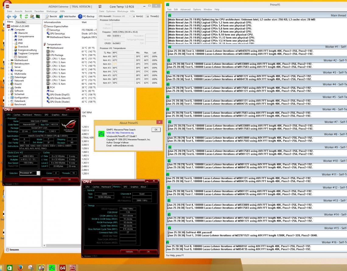

so mal custom 90 min, mach beachte die temps :)
batch ist J513B...
vid 0.997
mfg
daniel

Sicher, dass das nicht vom Board kommt?
Ganz sicher da ich auf dem Board nichts verändert habe, was die Tjmax betrifft
Ich denke , das dies an der high Vid liegt... Ich hatte noch nie einen 5960x mit son einer hohen Vid und dachte schönes wäre eine Niete...
Mit freundlichen Grüßen
Daniel
Push es läüft auch noch Aida das zeigt die gleichen Temps an
TJ max ist auf meinem MSI 102°, der gleiche Chip auf dem Asus von Mischa bei 105°.
Bei 75° wird auch nix gelb bei mir :d
Tjmax wird im BIOS vom Board geregelt.
normal geben die Boards mit guter Spannungsversorgung 100 -105 Grad im Automodus vor.
Evtl. hat sich da was im BIOS verstellt bei Dir, Daniel.

So wie bei Dir, ist das normal.
Coretemp wird nicht gelb, da noch genügend Abstand zur Tjmax ist.
Beim Asrock steht das unter den Einstellungen für die CPU.
Mit der niedrigeren TJmax wird der Schellenwert für z.B. das Heruntertakten bei Hitze runtergesetzt.
irgendwie total merkwürdig warum dann gigabyte so einen niedrigen wert auf auto setzt oder? davon mal ab das meine prozzies in der regel 89 grad nicht sehen :)

Mit der Tj Max wird alles verfälscht.
Die meisten Board-BIOSe geben 105° vor und Gigabyte bei einigen nur 95°.
89° ist in der Tat recht merkwürdig :-)

So noch einmal Im bios nachgeschaut , nichts da wo man das einstellen könnte ....
Daniel
