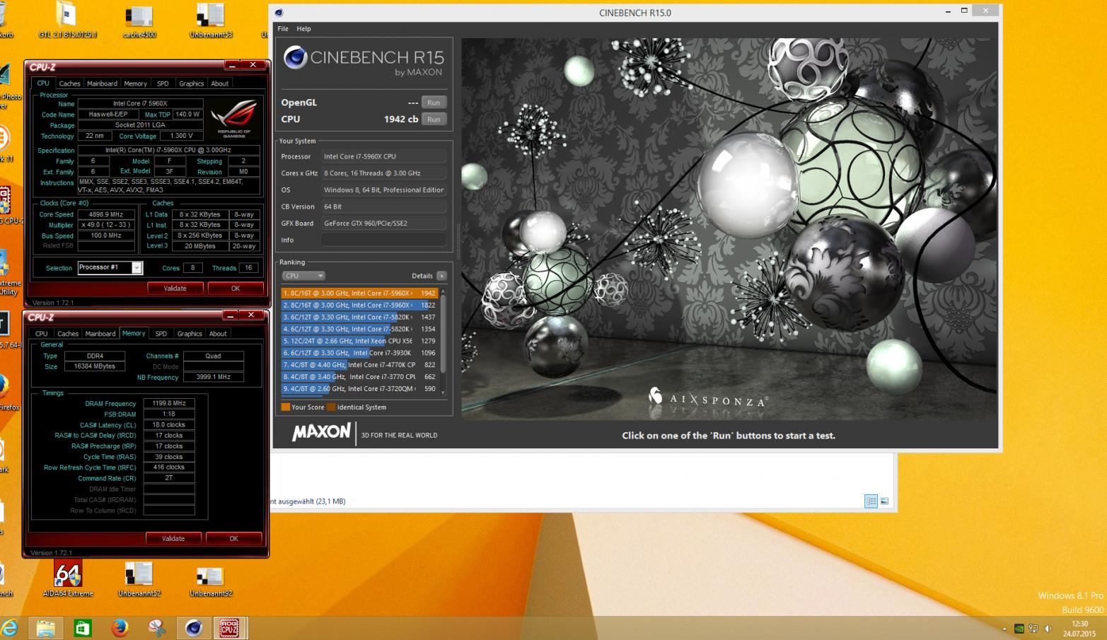

so beste grüße an micro aka michael das kann die cpu erster teaser :)
mfg
daniel
