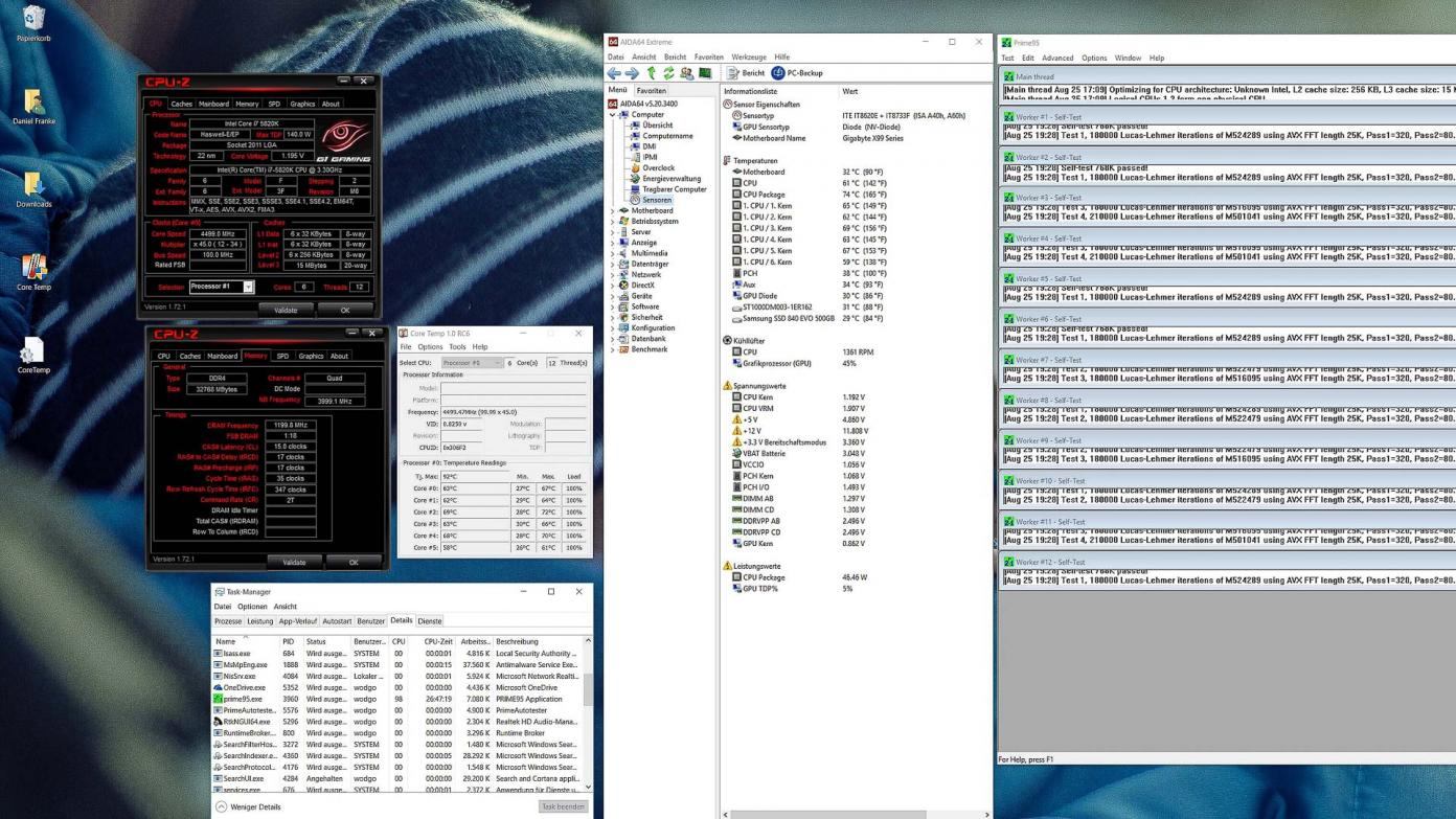

seit langen mal wieder ein richtig guter 5820K Cinebench @4,5 mit 1,110 vcore :)
customrun ganz locker mit 1,195 :)
mfg
daniel

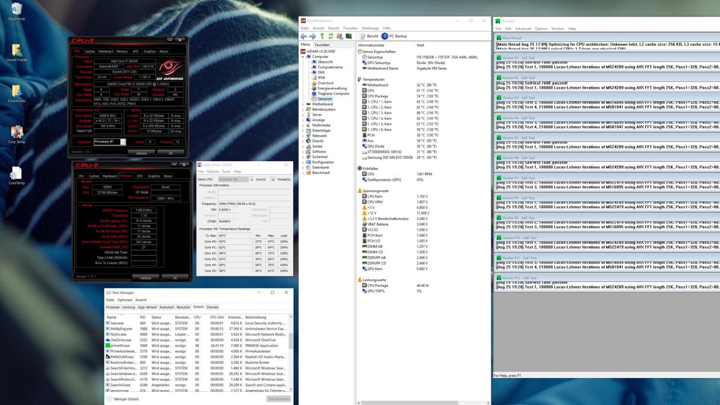

besser?

Daniel ey, deine Screenshots sind unterirdisch. Ohne Witz! Jeder im Forum kriegt so was hin außer du... :shake:
Gruß JM
kein Ahnung woran das liegt auf meinen moni sehen die super aus erst im Forum hochgeladen werden die scheisse!
Lad die bei nem Hoster hoch und verlinke nur. Dateianhänge kannste knicken hier, wird alle komisch skaliert.
Besser!!
