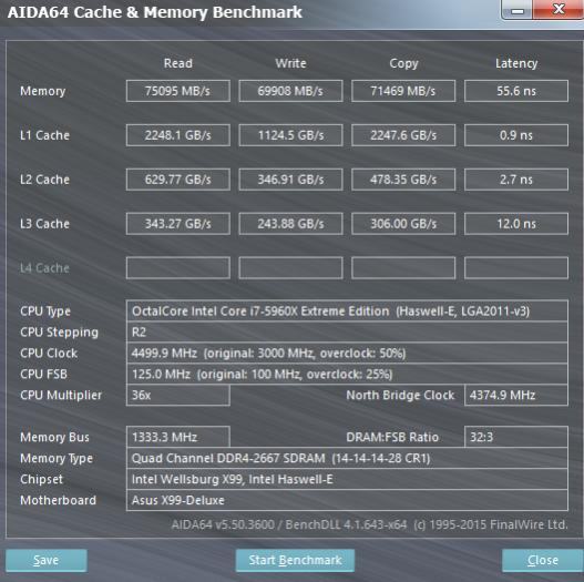

Bei mir auch so, die 32 GB schmecken dem Board wohl nicht so gut. Mit viel Gefummel hab' ich 2666 MHz mit ganz stabilen (guten) Timings hinbekommen. Für 3000 MHz musste ich viel zu viel SA geben & die Leistung war in Aida schlechter. :stupid:
Um das auszugleichen fahr' ich jetzt 4.375 MHz auf dem Cache. :d
