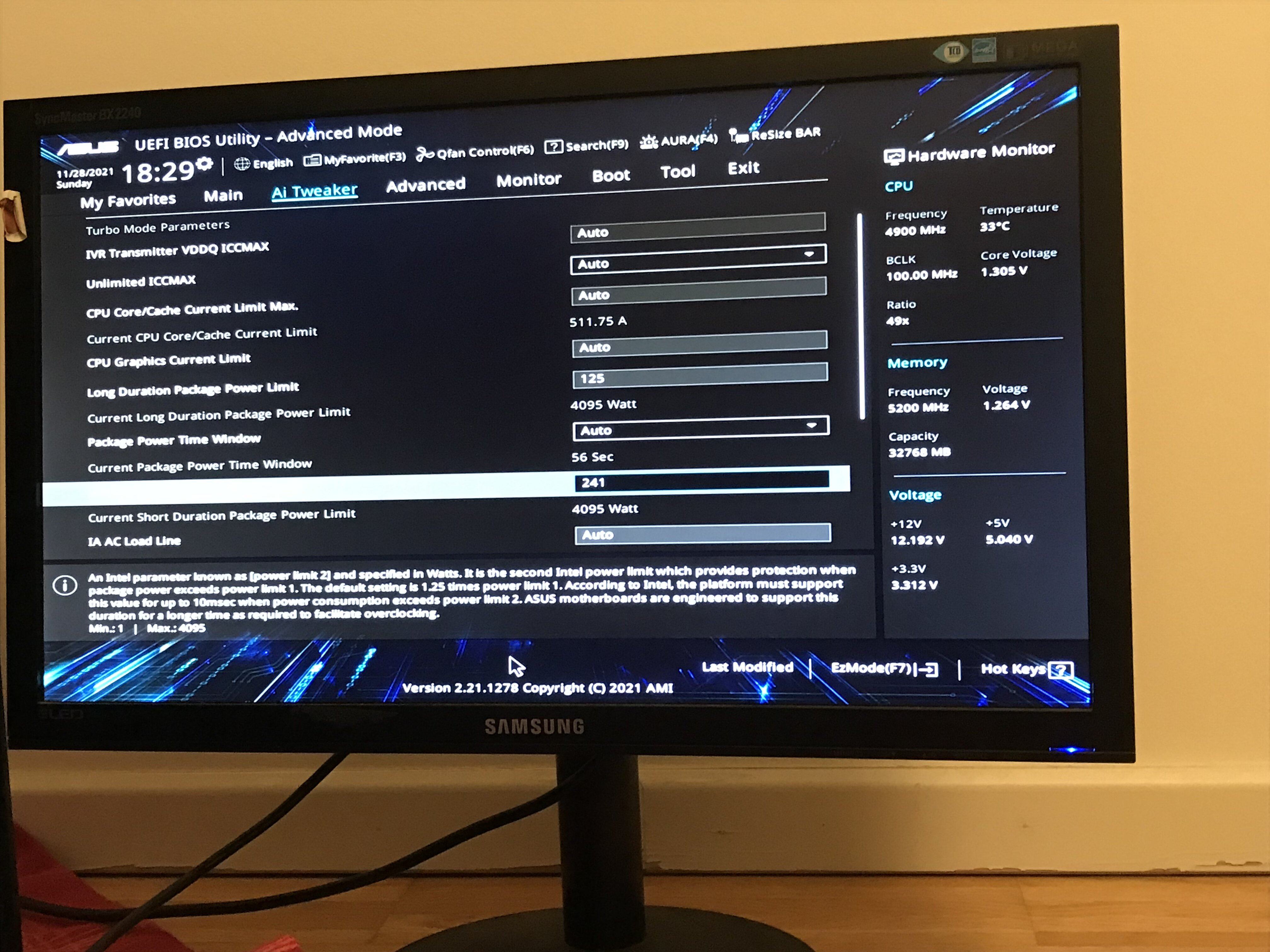

Scheint ein Problem mit der Cpu Temperatur zu sein!?
Na so langsam frag ich mich doch, ob der Kühler richtig sitzt… aber… wie sollte der falsch sitzen?

Das ist so komisch… er läuft ´ne ganze Weile auf 80 Grad… so 20, 30 Sekunden… und dann auf einmal Wroooom!- und ich seh ihn Richtung 100 Grad schnellen in Prime95.
Prime macht ja verschiedene Berechnungen. Je nach FFT wird da halt auch wesentlich mehr Hitze erzeugt. Wenn er nach 30 Sekunden den Test wechselt ist das normal. Schau mal in die Worker ob er da in den Moment den Test auf einen anderen FFT wechselt.

Ich schaffe mit einer großen TopNotch WaKü bei ca. 80°C Package bei Small FFT und ca. 260W PowerDraw zu bleiben. In Customs mit AVX bei 310W liegt Package bei 85°C und einzelne Ps gehen auf >90°C. Muss hier also den kritischen Fragen recht geben, was erwartest du von deinem Kühler? Der ist einfach am Limit

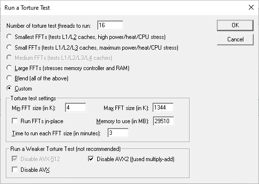

Teste mal mit Prime95 Custom FFT 1344K, und disable vor allem auch AVX2 oder setze halt einen Offset im UEFI.

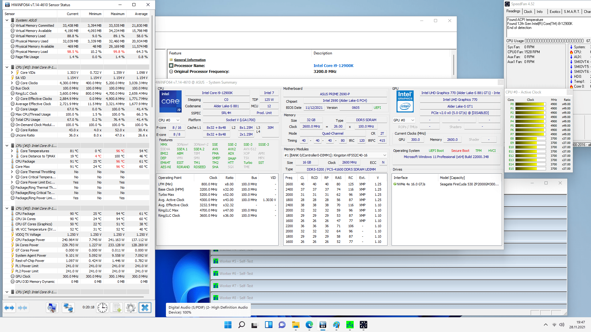

So?

Noctua gab ihn als kompatibel zum i9 an... dass ich den Prozessor damit mit Default-Einstellungen unter Last stabil betreiben kann, hatte ich dann schon erwartet.

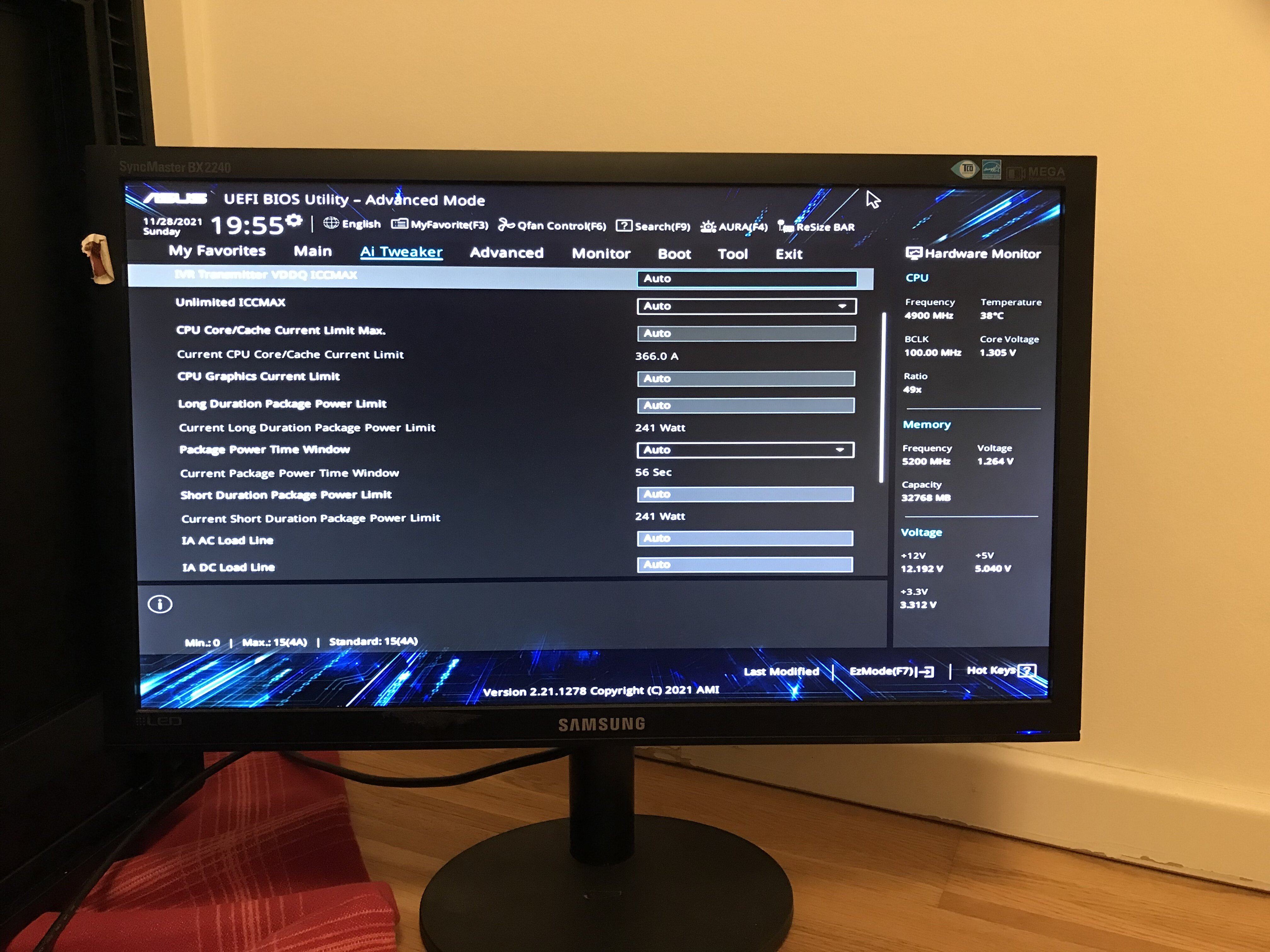

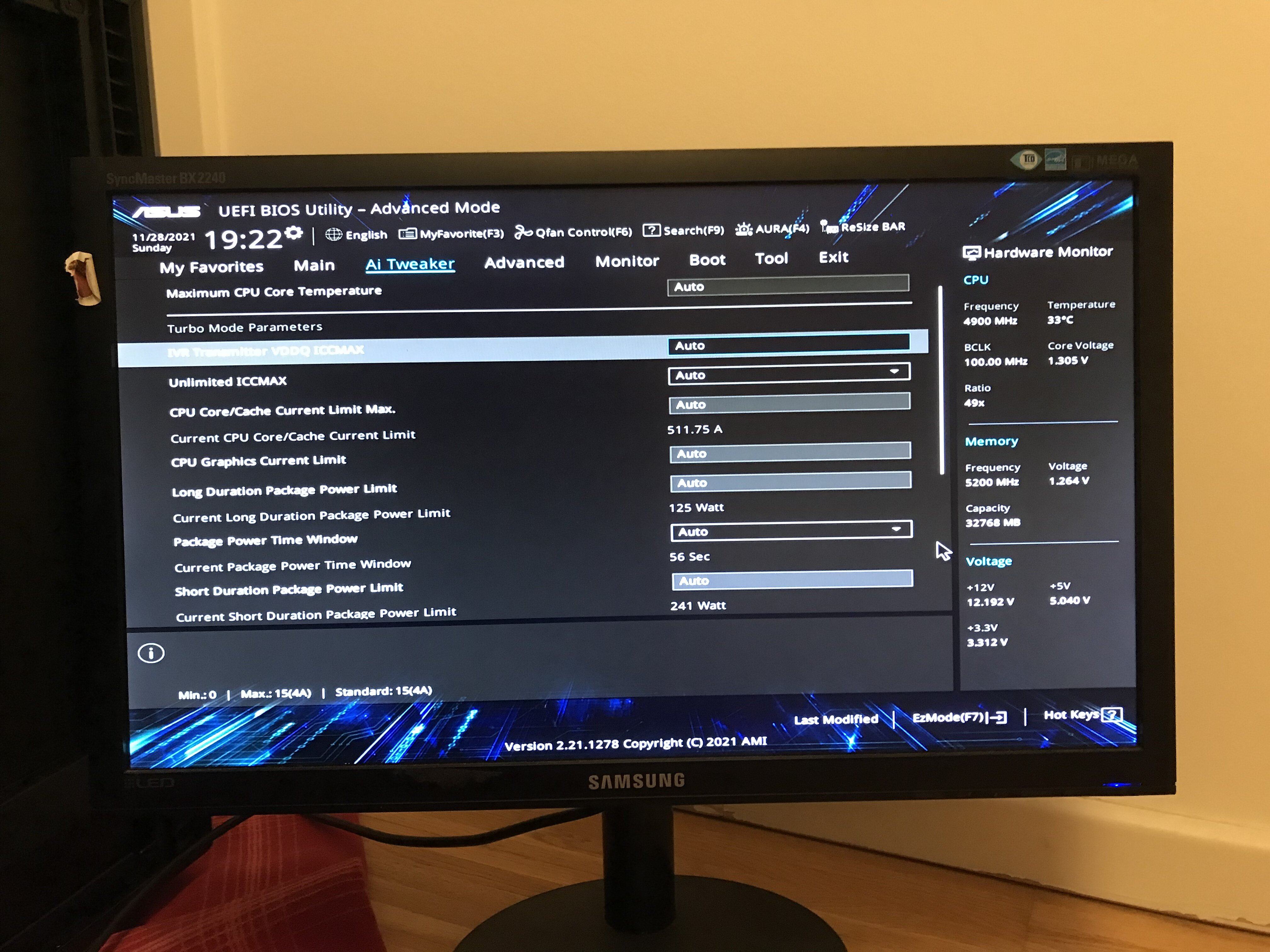

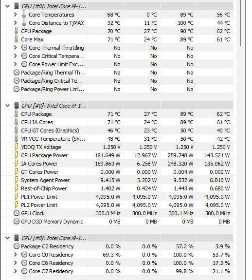

Bei meinem MSI Brett ist default das Powerlimit bei 4096W - vielleicht ist es bei dem Mobo ähnlich?
Ah und hänge beim nächsten Bild mal noch ein HWInfo Bild mit allen Zahlen der CPU an speziell PL1 und PL2 Power Limit ;)
Min FFT auch auf 1344K in run FFTs in Place anhaken.

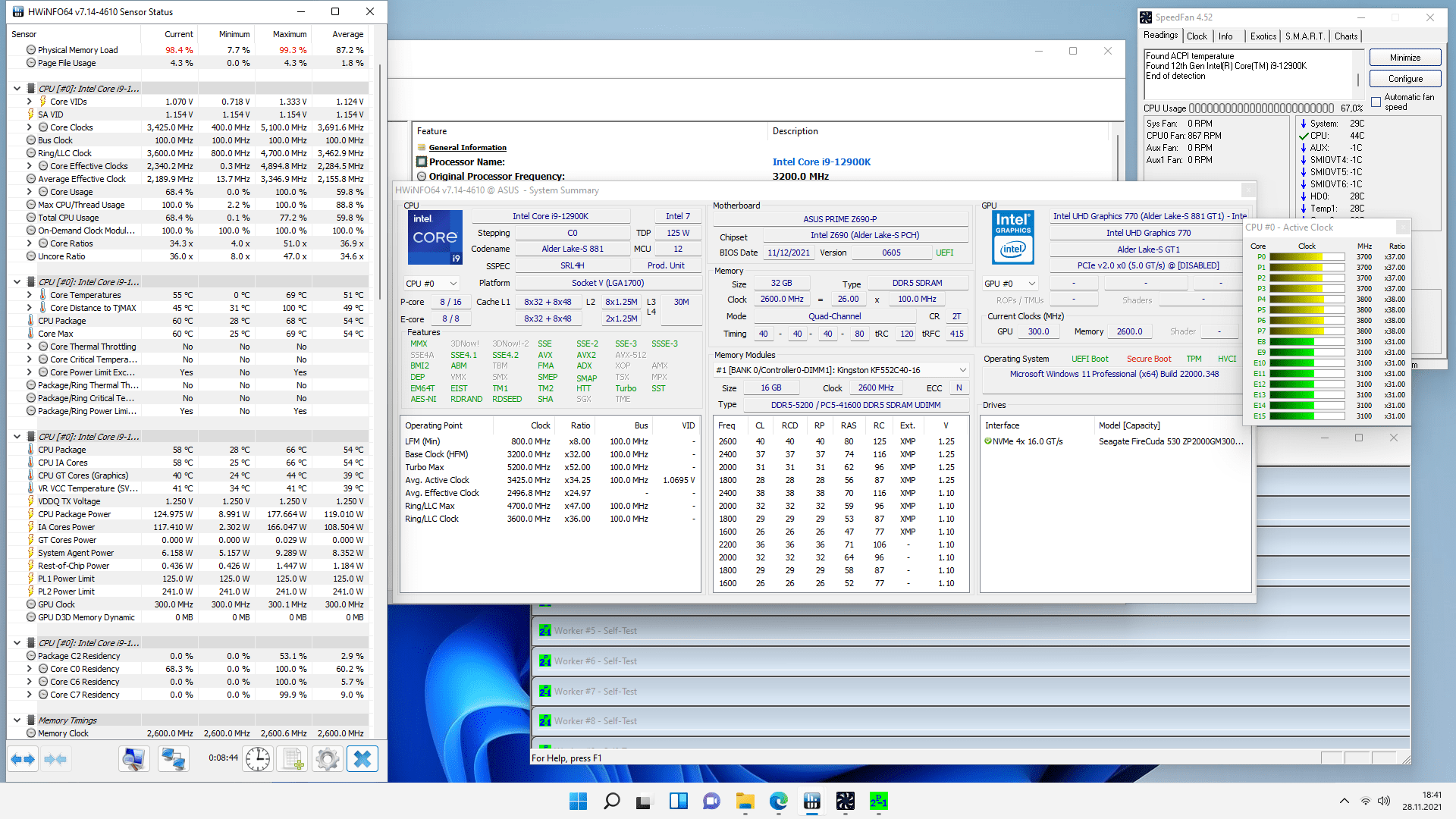

Hm… in den Einstellungen scheint er stabil zu laufen.
Core Temperatures: 68 Grad,
CPU Lüfter auf ca. 1000 RPM.
Die hier?
Kenn ich grad spontan nicht aus mit - muss ich nachgucken.
edit: Haha... ich schätz mal - siehe oben. :)

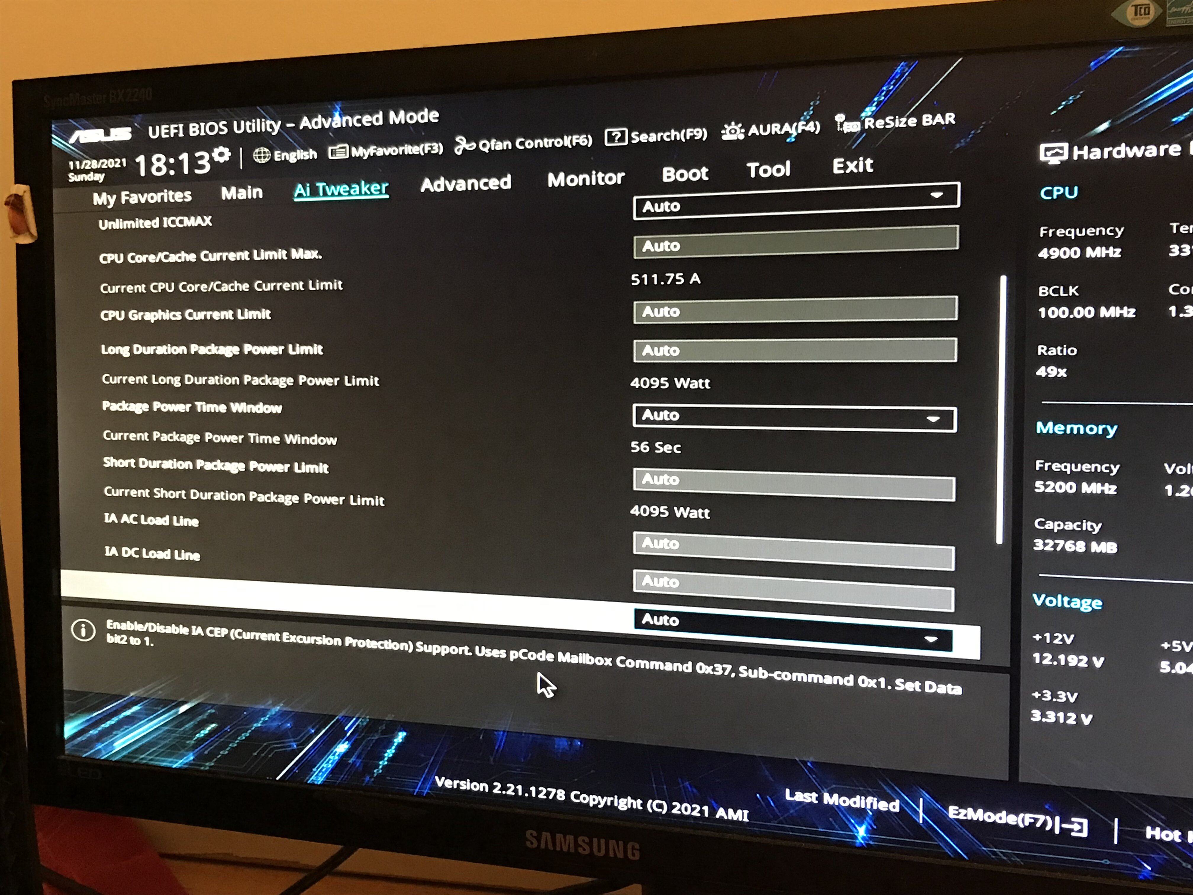

Danke und wie vermutet liegt dein CPU Setting bei P1=P2=4kW sprich das Setting "Remove All Limits" ist im Bios wohl gesetzt. Damit nimmt das Board der CPU halt alle Power Limits. Das ist halt "nicht so ganz" Stock :)
Asus Stock wohl dann und Ihr hattet recht. Bzw. erinnere mich an Igor, der deswegen gegenüber Asus schon die Nase rümpfte.
Tipps, was ich ab hier nun besser einstelle? Hatte eh nicht vor, das Board mit PL1=PL2 zu betreiben… will zwar damit auch Videos encoden, aber nicht mit… äh… unsinnig viel Watt.
Remove All Limits sollte eigentlich kein Stock sein. Beim Apex war es mMn nicht so und im Standard wird nur P1=P2 gesetzt. Die 4kW auf P1 kommen eigentlich erst mit dem Setting rein.
Igor hatte, wenn wir über die gleichen Videos sprechen, nur gemeint, dass "OC Boards" gerne etwas mehr Offset an die CPUs im Auto Mode anlegen.

Wie gesagt Standard sollte das nicht sein. Wenn ich als Enduser aber jegliche Limits entferne und ins Thermal Throttling laufe kann das eben zu Instabilitäten führen. Hohe Ströme und extreme Temperaturen sind halt nicht gerade geil für die Systemstabilität. Deswegen gehören da halt dann auch Tests dazu. Mich wundert es halt, dass das hier im Default gesetzt gewesen sein soll.
Ich schwör Dir Stein und Bein, dass ich da nix angefasst hab - das Fass wollt ich erst später aufmachen. ;)
Aber eher in die andere Richtung.
Ich brech Prime mal ab und schau mal ne Runde ins BIOS…
edit:
Hab jetzt mal manuell diese Power Limits eingetragen und probiers nochmal mit Prime im Blend…
Läuft jetzt schon anständiger…. und ohne Freeze.
Ich hoff, das ist jetzt alles vernünftig so und dass ich nicht doch beim Kühlereinbau was vermurkst hab.
Aber mit den 800RPM des Noctua jetzt könnt ich grad so leben.

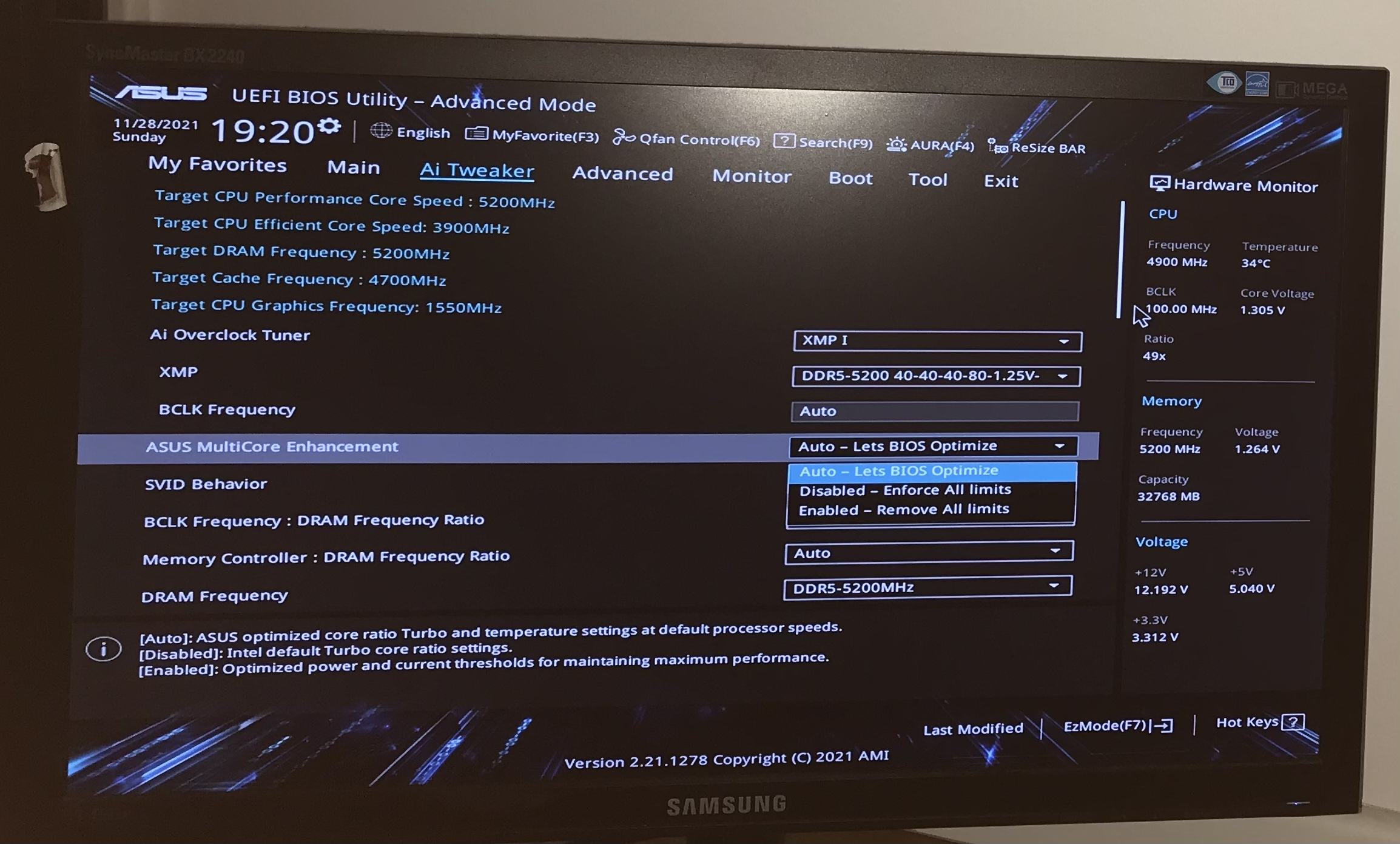

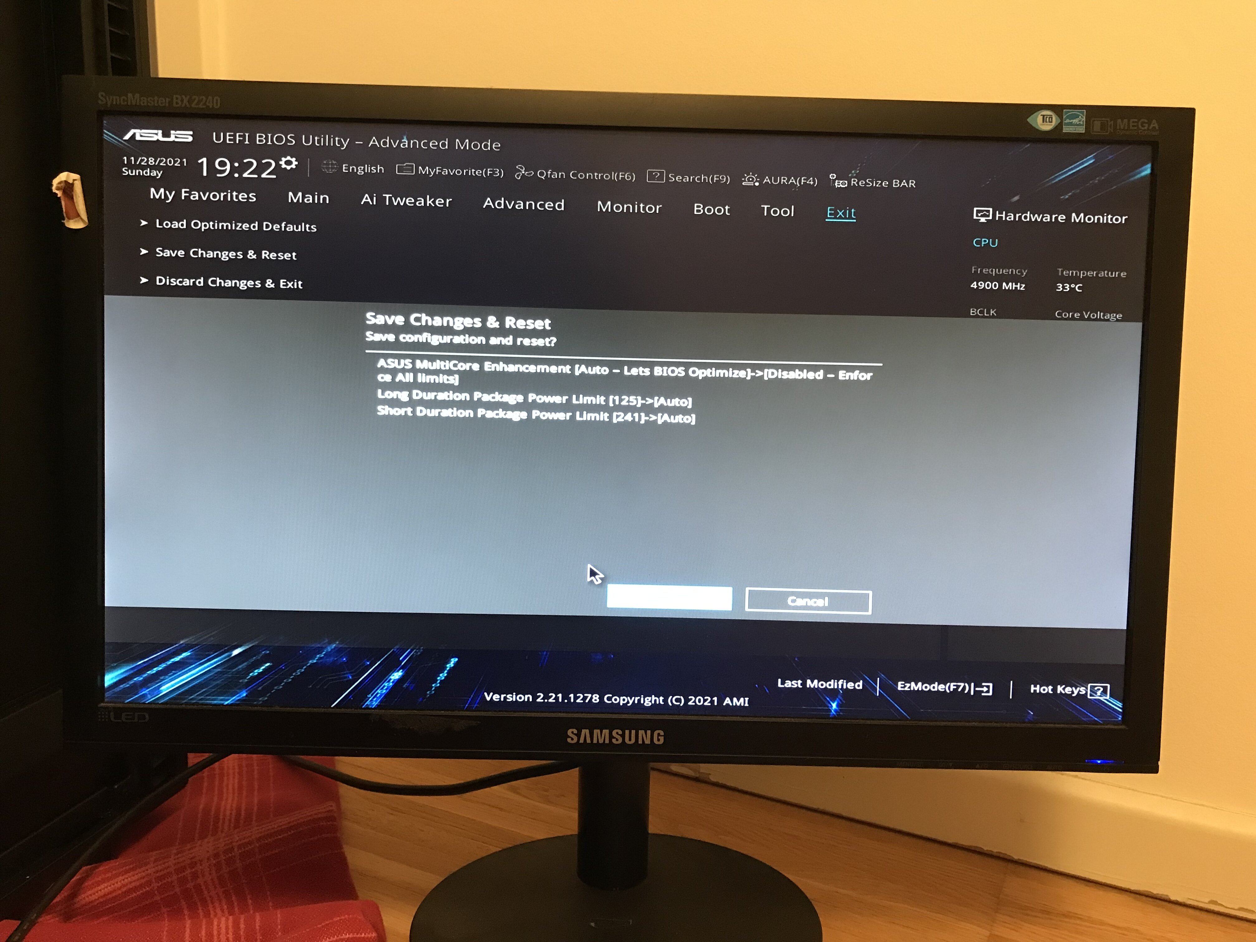

Im Asus Bios sollte es eine Option in dem gezeigten Menü geben die sich "Multi Core Enhancement" nennt. Diese hat drei Auswahlpunkte, wobei Auto bzw. Enforce All Limits die richtigen wären. Dann brauchst die Zahlen nicht manuell eingeben. Leider ist dein Bild zu weit unten im Menü gemacht, dass man die Einstellung nicht sieht
Die 3,7 sollten normal sein weil er eben jetzt auf 125W zurück fällt nachdem er die 56 Sekunden im PL2 (241W) war. In CB sollte der Takt aber schon höher sein, weil weniger Intensiv wie prime. In Spielen dann auch wieder bei 4,9 weil wesentlich weniger Last. So ziemlich jeder Test hat ja 12900k@125W mit drin in den Benches da siehst dann auch den Unterschied.

BIOS hatte ich sofort geupdated - ist auch meine einzige Theorie, wo die 4095 Watt herkommen, sollten die tatsächlich nicht default sein.
Ok. Ich kuck nochmal rein ins BIOS.
Wenn ich das Setting finde, starte ich nochmal damit Prime95… und ´ne Runde Cinebench gibt‘s so oder so nochmal.
Will wissen, ob die Lüfter wieder röhren. :)

edit: Alright!
War im Hauptmenü darüber in diesem BIOS.
edit:
wobei er dann laut HWinfo wieder einen auf PL1=PL2 macht, der Scherzkeks.
edit: Und damit nun wieder 80 Grad in Prime und wechselnd zwischen 900RPM säuselndem und 1500RPM röhrendem Noctua D15.
Aber zumindest ohne Freeze.
edit: Im Max wurden's nun doch mal 96 Grad.
Aber zumindest kein Throttling oder Absturz bisher.
edit:

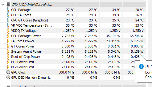

Okay… wieder ins BIOS und da stehen jetzt tatsächlich auch je 241Watt.
Trotz „Enforce all Limits“… und obwohl da vor dem Speichern noch was anderes stand. Pfffff!

PL1 wieder manuell auf 125 Watt gestellt.
Cinebench läuft auch nach wie vor durch… nur halt diesmal sehr viel leiser, nachdem er von PL2 auf PL1 gesprungen ist.
