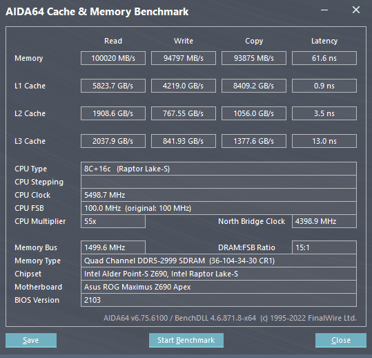

Ich hab heute den 13900KF auf mein z690 (2103 druff) Apex gebastelt und hab für mein RAM (Domis 6200 auf 6000 mit preset) die identischen Werte wieder eingestellt. Komischerweise hat sich die Latenz verschlechtert. Hatte da vorher immer unter 60ns. Jemand ne Idee?

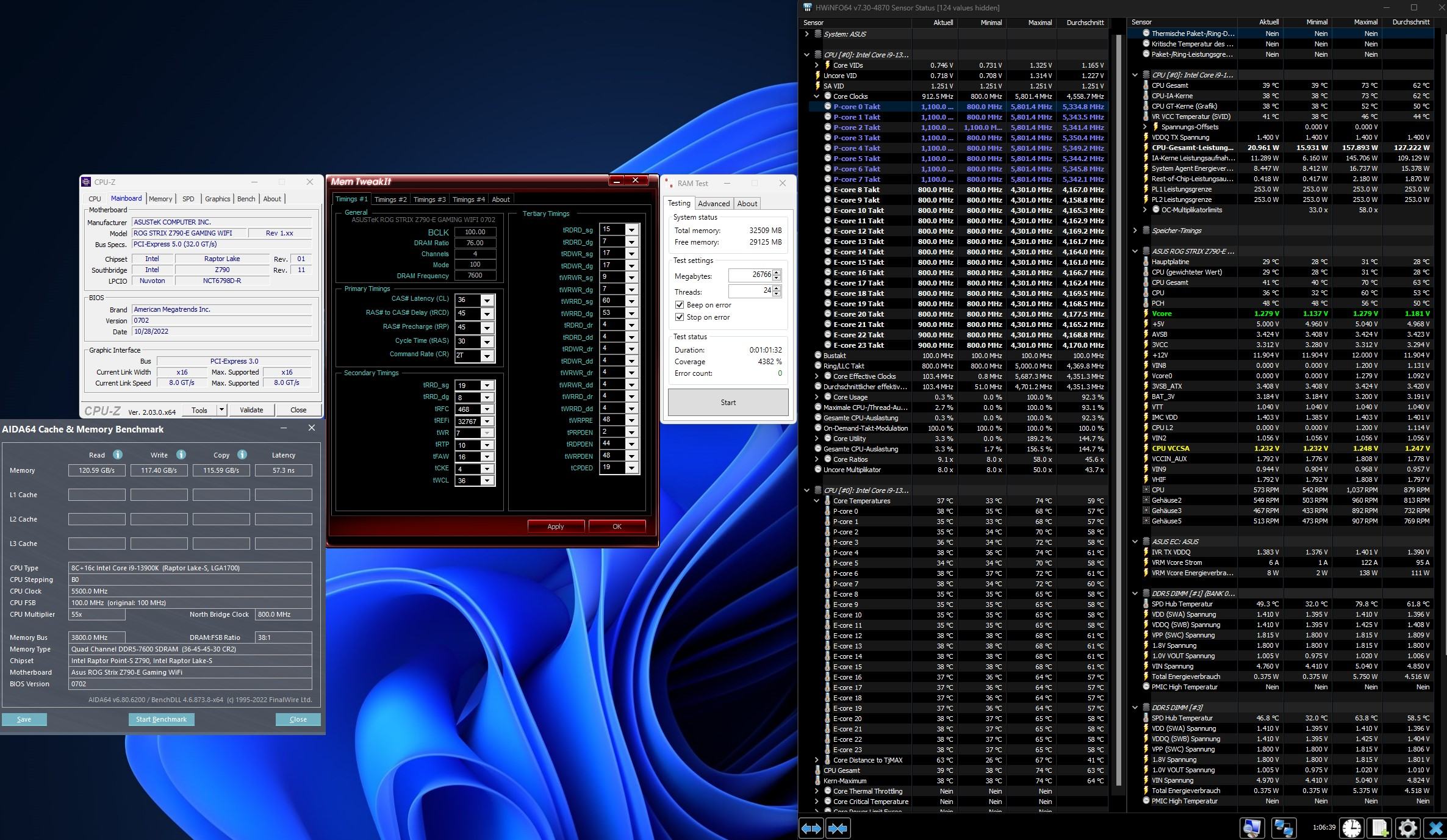

Hab heute endlich 7200 MemTestPro stabiles settings gefunden was ich dann erstmal optimieren muss, dann mache ich den bench vielleicht nochmal :>
Auf jeden Fall ist alles in Ordnung und läuft offenbar wie es soll.
Edit: war nicht stabil das 7200er!

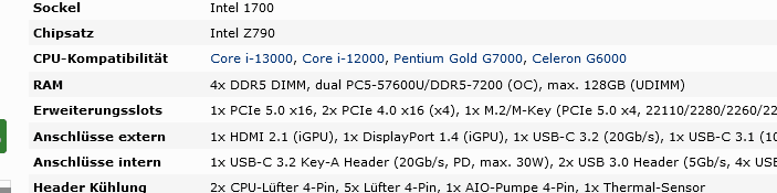

Meinst alle packen die 7600MHz :unsure: -T0N1- hat ja glaube Probleme die Stabil auf 7200 zu bekommen, klar ist auch Board abhängig, aber sein ROG Strix Z790-E ist auch bis 7200MHz freigegeben oder haben die ASUS Bretter ein Problem oder ist da gar die CPU das größere Problem.
Ich werde sie Morgen mal Testen auf dem MSI MPG Z790I Edge WIFI was bis 8000MHz vom Hersteller freigegeben ist aber nur mit einem 13600K :d
Wo hast du das denn her? :ROFLMAO:
4 x DIMM, Max. 128GB, DDR5 7800+(OC)/7600(OC)/7400(OC)/7200(OC)/7000(OC)/6800(OC)/6600(OC)/6400(OC)/ 6200(OC)/ 6000(OC)/ 5800(OC)/ 5600/ 5400/ 5200/ 5000/ 4800 Non-ECC, Un-buffered Memory*

Aus Geizhals :fresse:

Ich habe da jetzt auch eine Erklärung für, das -T0N1- die werte nicht schafft, Geizhals hatte zu Anfang die Werte vom ASUS ROG Strix Z790-E mit 7200MHz übernommen und ASUS hat sich gedacht, dass es scheiße aussieht und hat eine 7800MHz draus gemacht.:bigok:

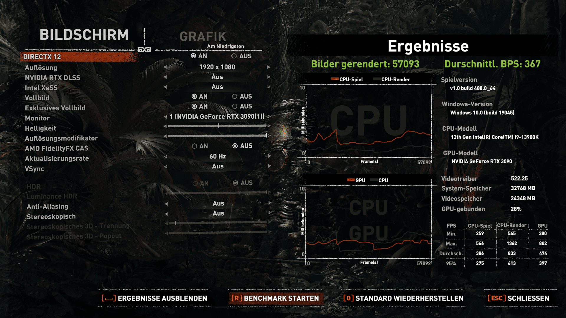

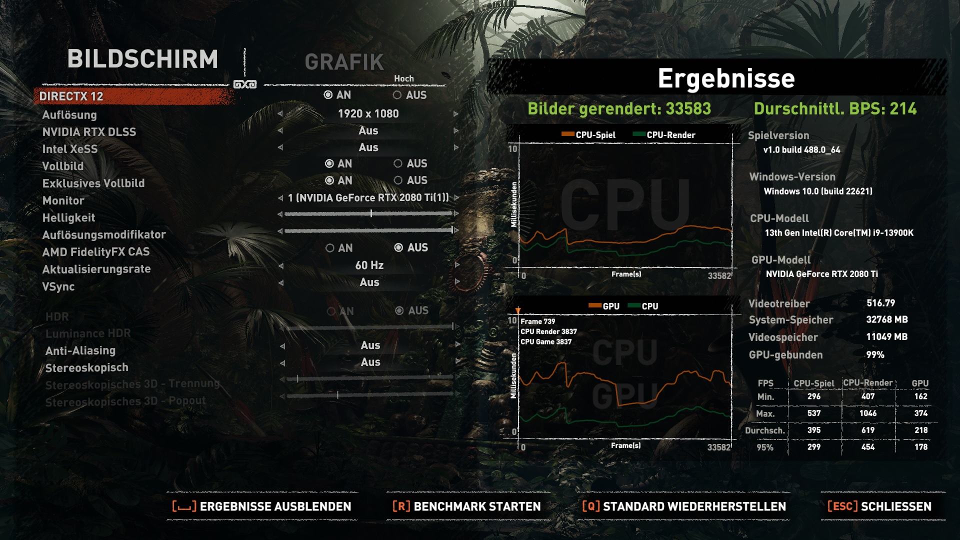

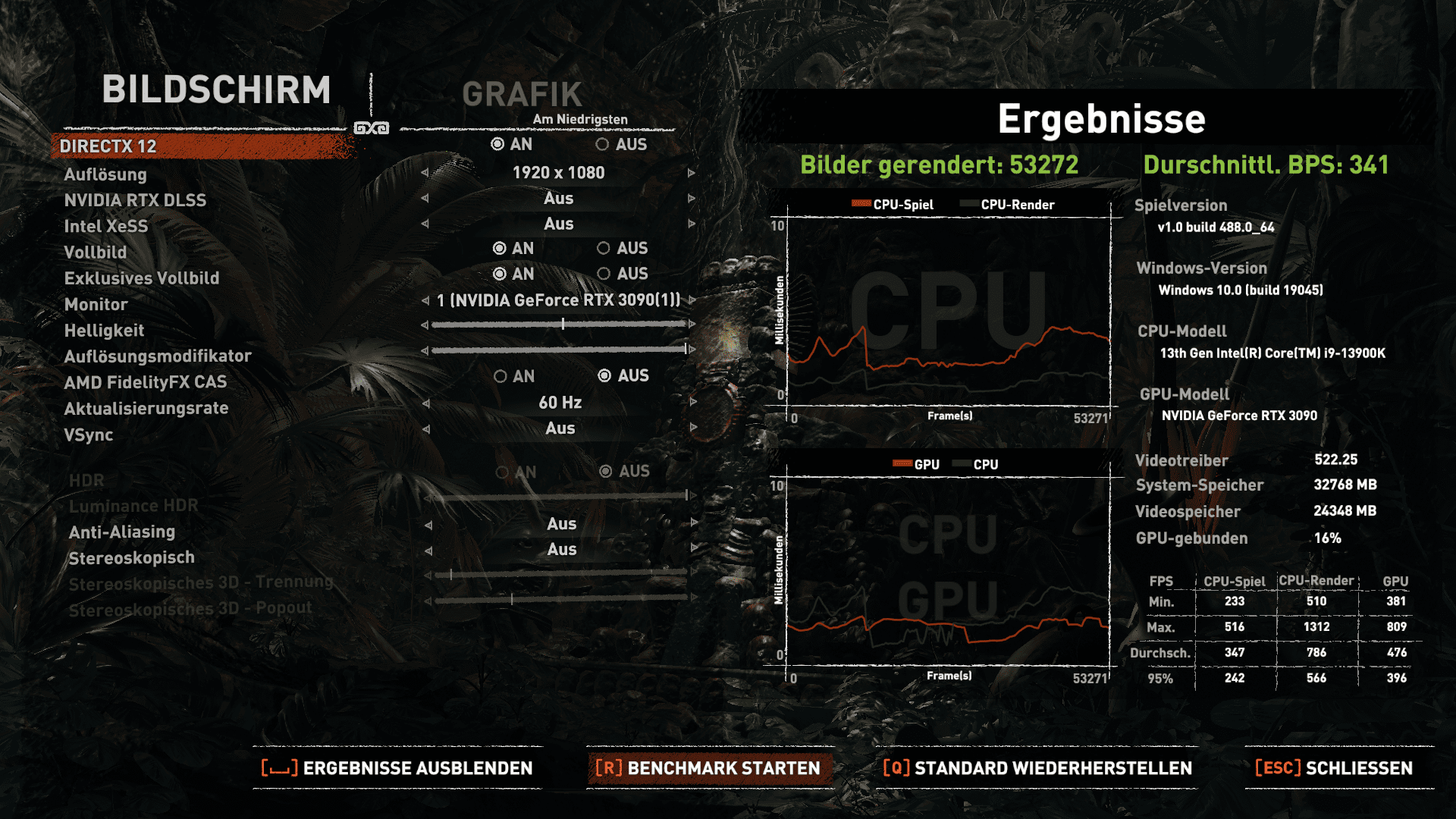

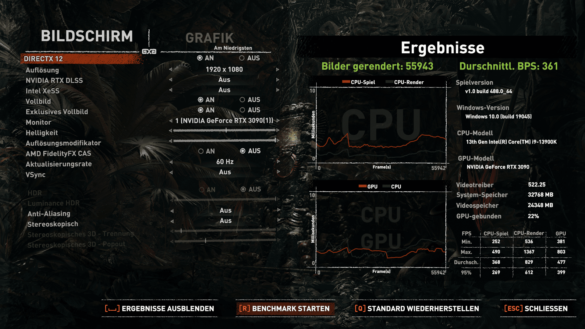

Jetzt sieht die Sache in SOTR auch anders aus...
@-T0N1- wo bekommt man denn Beta bios her? nicht von Asus direkt oder?
Bei mir kann ich garnicht erst was im ram settings einstellen (z790 Hero brett) , startet nicht mehr dann. Null Xmp ! muss Auto lassen damit funkltionert.
mir würden ja schon die 5600mhz reichen wie ich sie gekauft habe nicht mal das klappt. :(
Na endlich, dann mal morgen auf dem apex testen. 3 weitere adies wollen getestet werden.
mit neustem beta bios laufen 6600@7600 jetzt bisher stabil. timings auch ok :)
das war gleich der erste boot, sogar mit auto SA und auto MC ;>
Diesen Benchmark kannste dir für die RAM Tests sparen, da du im GPU Limit testest oder einfach zuviel Müll im Hintegrund laufen hast.
mal zum Vergleich ein 12900k @ stock / 32GB DDR4 4000 CL16-16-16-32 2T + RX6900 XT (LC-Bios @ stock)
Ja weiss nicht, Phoenix hatte das vorgeschlagen als Vergleich zu seinem DDR4, siehe die Posts vorher :)
Hatten da glaub nur auf "cpu spiel" geachtet.
