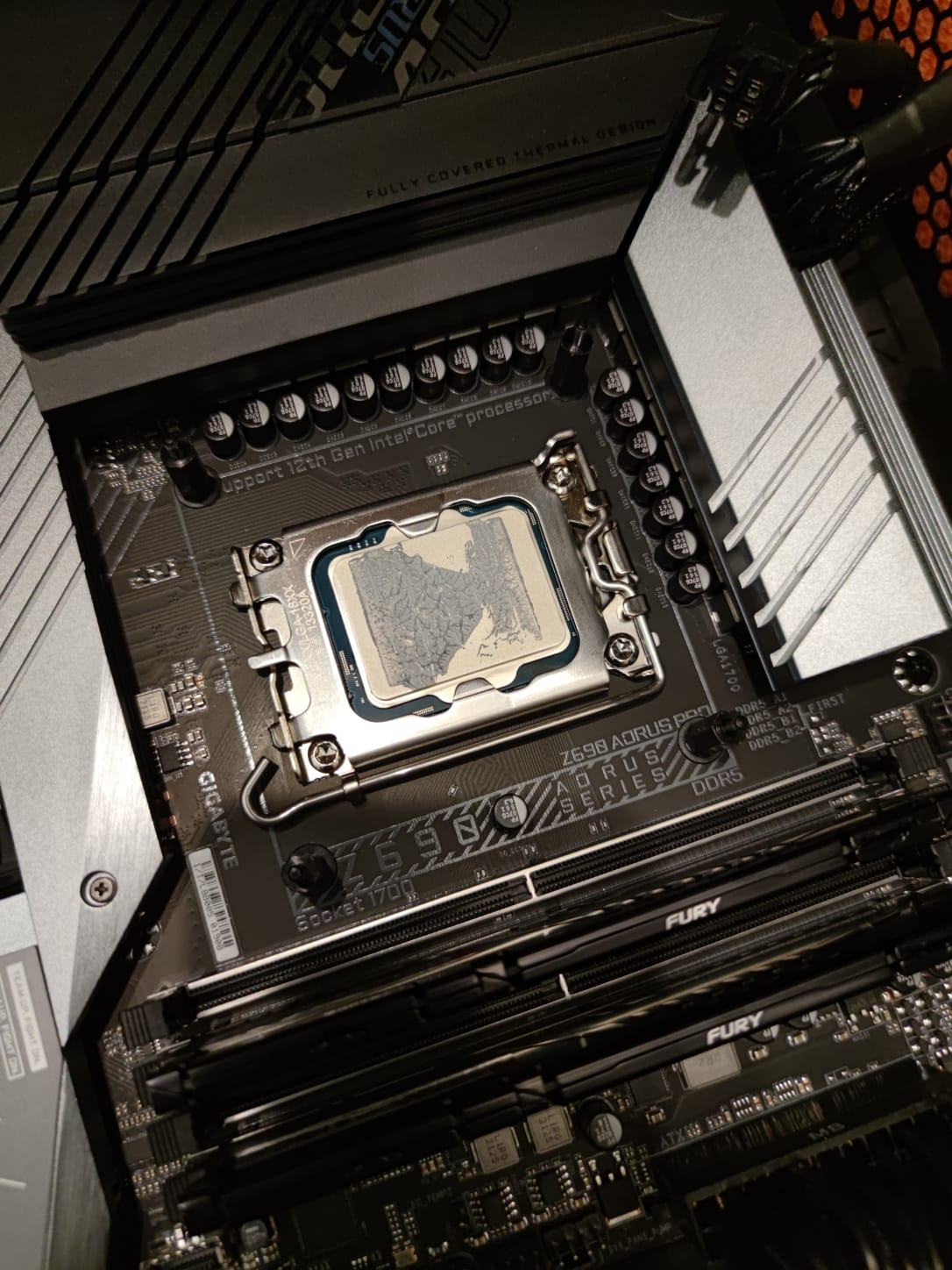

Hab den Freezer 34 nun mal abmontiert. Ich denk das war zuviel^^
Beim zweiten Versuch hab ich nun weniger drauf getan und siehe da die CPU kann ca 4800MHz halten (~210W) (statt 4400Mhz und 180W). Aktuell mit nur einem Lüfter. 27k Punkte wurden auch erreicht im Cinebench.

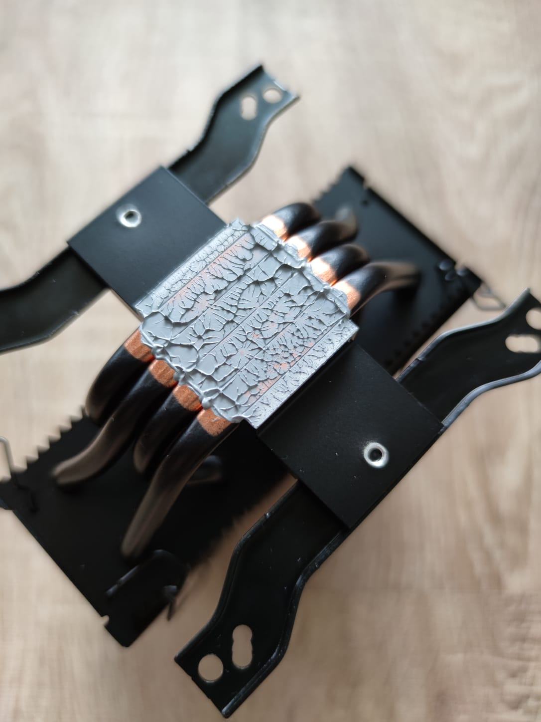

Allerdings war wohl die Paste diesmal zu wenig oder kp was da los war:
Ja sieht eindeutig so aus ^^ Bei der WLP immer sparsam sein, das Ergebnis ist besser als wenn man da ne 2mm Schicht draufbaut (und weniger Sauerei :fresse:)
Sorry aber das stimmt doch garnicht
Es ist doch längst durchgetestet worden..... Zu viel gibt es nicht, ja viel kann eine Sauerei machen aber das hat so gut wie keine nachträgliche Wirkung auf die Kühlung.... Wohin sparsam aus Angst man macht zu viel eben in einem Nachteil und schlechtere Kühlung endet
Also lieber zu viel und sicher sein das die CPU komplet bedeckt ist

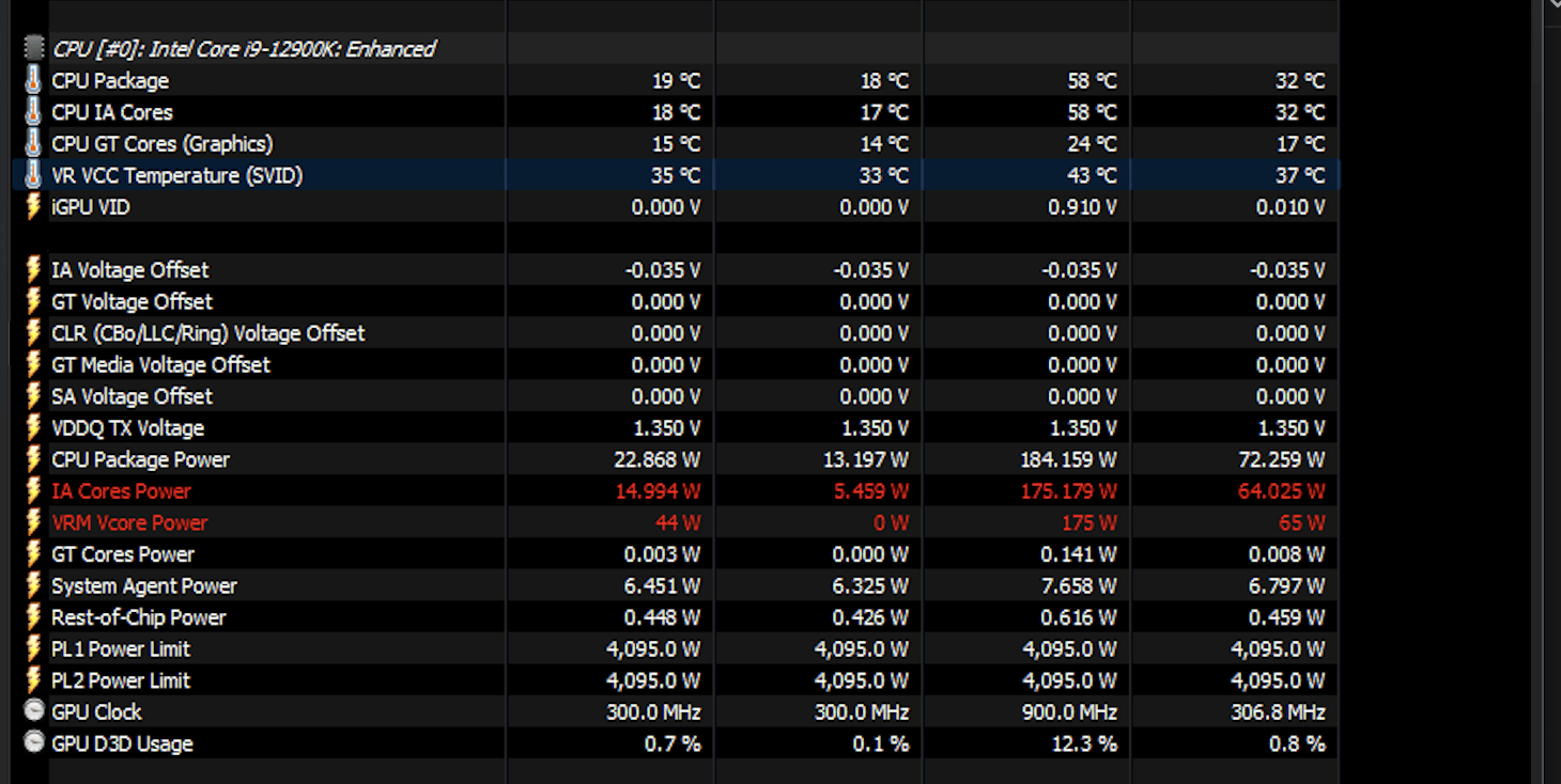

Ist zwar mMn null Aussagekräftig da jede CPU eine andere Kennlinie und Wärmeentwicklung hat aber hier einen Run CB R23 MC:
Hatte gestern auch mal die Klima angeworfen und nen Run mit knapp 20°C Wasser gemacht. --> 58°C max. bei 180W Package Power max.
Allerdings wie du schon sagst ist das schlecht vergleichbar. Ich hab bisl was geändert und fahre nur P50/E40 aktuell und dann noch die LLC angepasst + V/F Punkt:

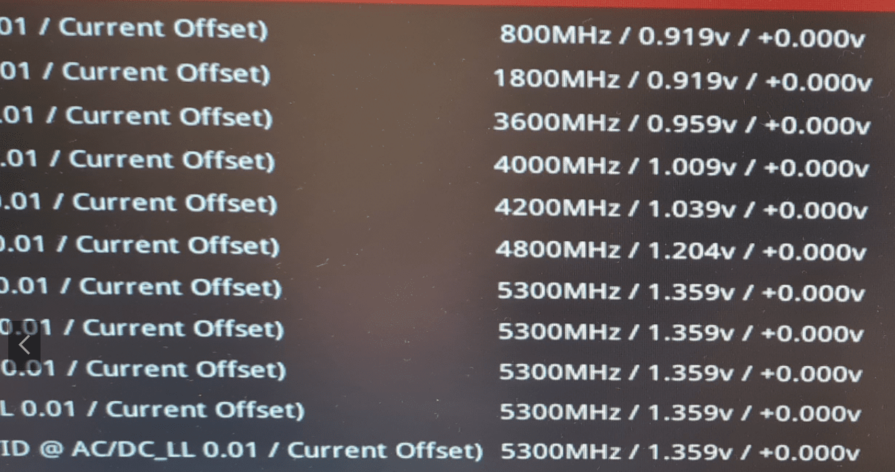

sieht nicht danach aus. KP bei gigabyte ib ich da richtig bin.
Bei Asus kann man die der CPU von Intel mitgegebenen VIDs auslesen, dabei ist Leuten aufgefallen, dass für China CPUs mit Produktionsdatum vor Wechsel Woche 37 -> 38 Werte bis 5,3 angegeben sind, obwohl sie offiziell nur bei 5,2 liegen sollten.
Frage: Könnte intel das im Nachinein fixen oder durch ein Update ändern?
Wieso sollten sie das machen? Und selbst wenn kannst ja wieder auf 53 stellen.
