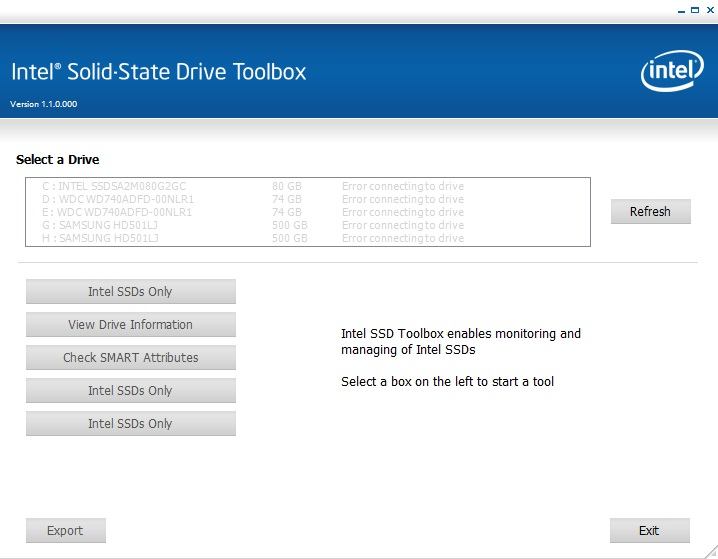

War bei mir auch im AHCI hat er sie nicht gefunden. Dann auf IDE gestellt und es hat gefunzt.
Danke, damit hat es jetzt funktioniert. Nun habe ich ein anderes Problem. Die Intel Toolbox funktioniert bei mir nicht. Da steht nur Error Connecting Drive.
Solche Traumwerte kann man wohl auch nicht mit TRIM aufrecht erhalten. Das sind Ausnahmezustände direkt nach dem Erase.
Ich habe den Optimizer laufenlassen (d.h. getrimmt) und komme ungefähr auf die unteren Werte.
Dann lässt dein AMD AHCI Treiber das TRIM command nicht durch.
Da hast du 2 Möglichkeiten:
1) Microsoft AHCI Treiber verwenden (msahci.sys)
2) IDE Modus verwenden
