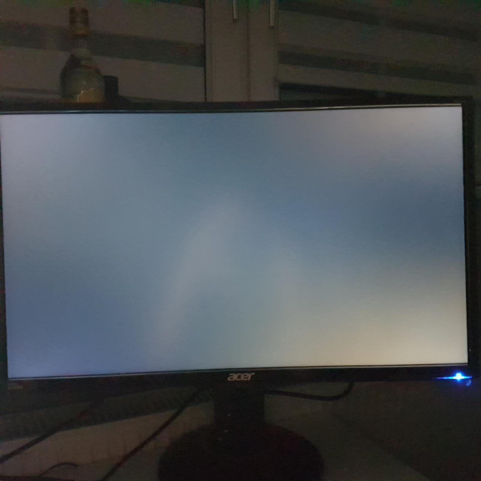

Sind es denn nun Pixelfehler oder Einschlüsse ? Mache mal bitte ein Foto bei abgedunkeltem Raum und schwarzem Bild des Eizo Tests.
Okay, mit dem Test sehe ich, dass es von unten rechts das nicht so optimal ist, aber es stört mich kaum. Es sind zwei kleine Pixelfehler vorhanden, die man aber einfach nicht sehen kann. Und ein kleiner Einschluss ist auch da.
Ich werde einfach versuchen beim Händler noch etwas Geld zurück zu verlangen, aber ich muss sagen, es stört mich einfach überhaupt nicht, da man es im Normalfall nicht sieht...
Mit einer Kamera wirkt das immer noch extremer.

Kannst du die grelle LED vielleicht dimmen ? Das BLB ist in meinen Augen bei dunklen Szenen nicht mehr akzeptabel. Wenn sich solche Spiele in Grenzen halten, könnte der Monitor durchaus geeignet sein.
Ich kenne so ein krasses BLB nur von 34ern. Da sieht man schon bei normaler Helligkeit, das beim Verschieben von Fenstern ein sattes rot in ein blasses rot wechselt, sobald es in den BLB Bereich kommt.
Okay, der Monitor muss zurück... Wenn ich das mit dem anderen Monitor vergleiche ist es schon sehr krass.
Mal sehen was der Händler noch preislich macht aber das geht nicht :(
Vor allem wenn man viel Rust spielt und da kann es schon sehr dunkel werden...
