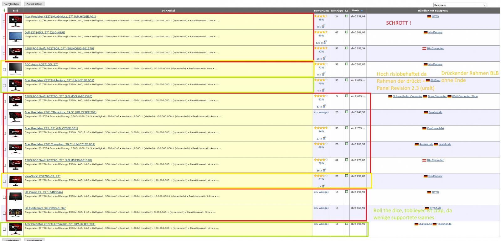

Vorschläge für einen 1440p 144hz 27" Gsync Monitor, egal ob TN oder IPS unter 600€? ;)
Hier mal die "tolle" Auswahl als Hilfestellung

Unter 600 Euro nur trash. Und Rest siehe hier: Monitore.jpg
