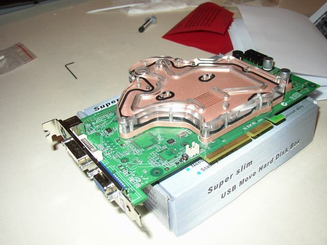

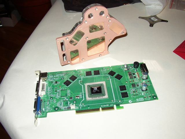

@gravedigga: Ich denk bei der 6800 bringt vor allem GPU und Mosfet-kühlung richtig was. Hab meinen Kühler eben auch mal montiert ;)

Du hast deine Flächen aber schön poliert Radiakal. :d
Da wären bei mir wohl auch noch ein paar Grad drin gewesen?
Naja egal, das Teil sitzt und kühlt gut, was will man mehr. :d
Das schöne oben ist, daß alles Plexi ist und mit den UV LEDs so schön leuchtet. So wie auf dem Bild oben sieht man den Kühler nur einmal, und zwar beim Einbau. :d
@gravedigga: Jo, polierter Aludeckel (wie bei Cape) wär mir auch lieber gewesen.
@mustrum: Wieso? Ich hab nix nachpoliert!
Jo eben ;) Sieht man ja hernach eh nix mehr von.

Kann mir evtl. jemand sagen ob bei dem Kühler von alphacool (NexXxoS NVXP 6800GT/Ul) der angrenzende PCI(e) Steckplatz weiter verwendbar ist?
Da ich auch auf der Suche nach einem passenden Kühler für meine GF6800 GT bin, jedoch den nebenliegenden Steckplatz nicht verlieren möchte, würde mich das sehr interessieren.
Bei dem Kühler von AQ ist dieser nämlich noch nutzbar (hab ich einem Bild eines Testberichts entnommen).

Bin erst in 2 Tagen wieder zuhause. Ich bin mir aber ziemlich sicher, daß der PCI Slot benutzbar ist. Das Teil ist wirklich schön flach und die Anschlüsse gehen nach oben hinaus.
Etwas weiter oben hab ich 2 Pics gepostet. Beim oberen kann man die Breite des Kühlers relativ gut einschätzen. Schaus dir mal an.
