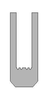

Ich habe den Pot einfach nur ausgedreht. ist quasi ganz leer von innen.
Keine Nuten, keine herrausstehenden irgendwas, keine ...
Der Pot ist aus einem Stück, und ist ca. 215 Milimeter tief,
ich habe keine Möglichkeit gesehen da was vernünftiges zu drehen was die Leistung steigert, bzw. hab keine passenden Drehmeissel.
Bein Alu-Kupfer Pot soll das natürlich anders werden. Ebenso beim Grakapot.
Pläne für die Graka Kühler fehlen mir aber noch...

Leider werdet ihr nicht viel Spaß mit den pots haben: Mit LN2 kann man mit den dünnen Alupots nichts anfangen und für (eigentlich beides) Dice ist da viel zu wenig Oberfläche drin.

Also zum richtigen Benchen könnte er etwas das falsche Design haben.
Für DICE ist diese glatte Bodenfläche nicht wirklich gut geeignet. Das sieht mir nach zu wenig Kontaktfläche aus.... aber sollte dennoch gehen.
Allerdings könnte es bei LN2 knapp werden.
Welche Bodendicke hat denn der Pot?
Ich hab selber auch schon mit einem Alu Pot und LN2 gebencht, das ging eigentlich recht gut, solange man keine großartige Last auf die CPU bringt. Also für vali gehts noch, aber für SuperPI und Konsorten könnte es knapp werden. Schon alleine booten war eine Berg- und Talfahrt. Weil die Temperatur dann anfängt zu springen und das mögen CPUs im Grenzbereich gar nicht. im Windows idle sollte das gehen....
Wenn lrwr und Hugo eien Pot brauchen zum LN2 benchen (und beide haben ja schon mal mit LN2 gebencht, da will man dann nicht immer wieder mit DICE anfangen), dann wäre eine Variante mit Kupfer sicher besser geeignet.
Einfach drauf los drehen, ohne Plan usw. ist nun mal nicht gut. Nicht umsonst haben zich Leute 10 Versuche und mehr gebraucht, bis ein zufriedenstellendes Design gefunden war. Freilich bekommt man mit dem Pot die CPU auch kalt, aber komfortables Benchen sieht dann eben doch noch anders aus :)
Ich will deine Arbeit nicht schmälern... aber ein wenig mehr Mühe und Gedanken würde ich mir schon machen, denn nur dann sind deine "Kunden" zufrieden.
knapp 30mm, also schon recht massiv.
Dann dürfte es mit DICE knapp werden.... denn nen reiner Dice Pot hat ne relativ geringe Bodenstärke.
Also bei 30mm Boden dann schon eher LN2... da muss man dann aber sehen, wie die sich da verhalten.

Wollte extra nen bissel Bodenstärke haben damit etwas Material vorhanden ist was die Kälte speichert.
Ich bin aber recht zuversichtlich das die Pötte gut funzen.
Der einzige Unterschied zu schönen (voll)kupfer Pötten ist halt das sie die Kälte nicht sooo lange speichern.
Aber das wird sich ja alles zeigen.

gut wäre noch etwas mehr oberfläche unten (rillen in den boden)
das der pot aus alu nicht ganz optimal ist ist klar, aber wie hugo schon sagte, low budget halt
Die Pötte sind aus einem Stück und knapp 215mm tief, ich habe leider keine Drehmeissel mit dehnen ich das anstellen könnte...
Aber bei meinem nächsten Pot werde ich es beachten!
