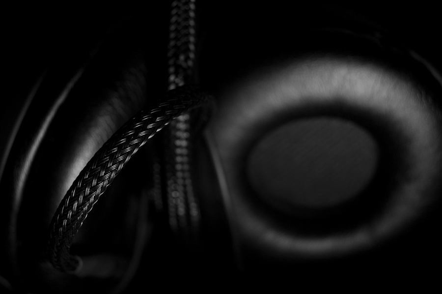

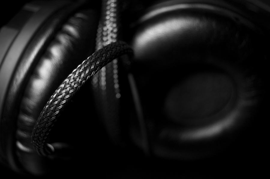

Sehr schicke Farbe Xien16. Die hatte ich auch noch nicht selber in der Hand.
bei mir gibts schlechtes Licht und Staub gratis dazu :fresse2:
