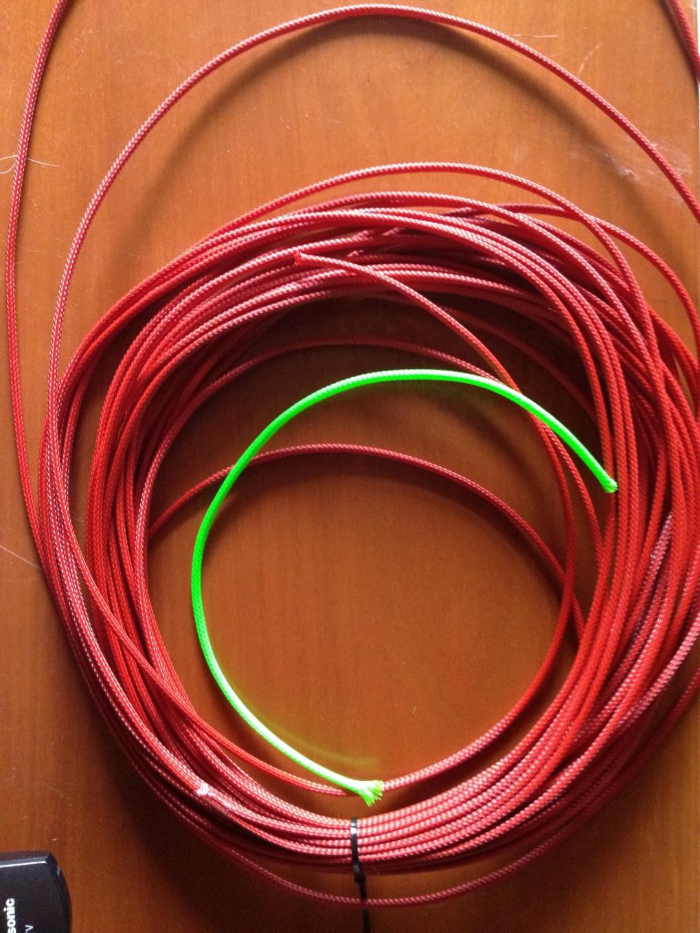

na woher hab ich dieses geile sleeve mit der farbe, hab mich mal dazu rumkriegen lassen mal wieder mehr zu sleeven und die graka anschlüsse zu machen, wollte das eigentlich nicht mehr tun.
