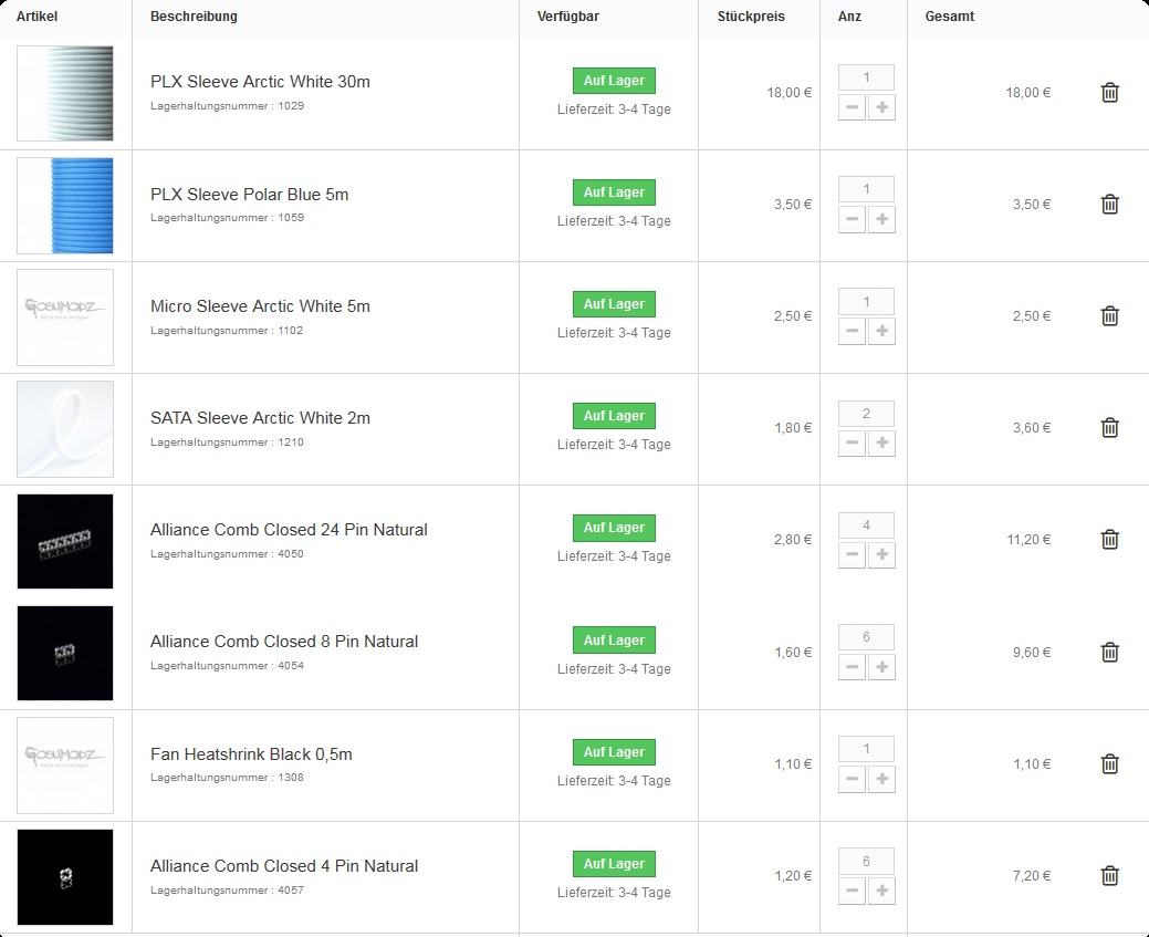

Ich möchte gerne mein Netzteil "Be Quiet" samt Lüfter und Satakabel sleeven, sieht alles so sch.... aus und mit dem kabel verstecken hab ich es nicht so.
Ich weiss wie es geht, brauch aber Hilfe alle Materialien zusammen zu bekommen. Ich steh nicht so auf Plastik Sleev, und möchte gerne blau, weiss haben, wenn ich vereinzelt ein fertiges kabel bekomm wäre es eine Option, allerdings kommen Verlängerungen nicht in Frage, ich habe jetzt schon keine Ahnung wohin mit dem Kabelsalat.
gruß Ralle
Unser Phalanx (PLX) Sleeve hat einen Durchmesser von rund 4mm, somit ist er optimal geeignet um AWG 16/18 Standardkabel zu sleeven "das wäre ?"
Was brauch ich alles für Sleev stärken"mm" um alle Kabel zu Sleevn, netzteil, 3 sata, pci, lüfter usw.
Für sata brauch ich sicher ein dickeres aber welches ? sind die Komponenten ok oder würdet ihr mir was abraten ?
Was brauch ich noch alles ? Oder was würdet ihr ändern ?
PLX Sleeve Arctic White 30m
PLX Sleeve Aquamarine 5m
24-Slot Stealth Kabelkamm - blau
Habe das rumliegen
Phobya Molex Extractor Kit (Sleevingwerkzeug)
Das würde ich bestellen
Und Danke:hail:
- - - Updated - - -
Fehlt noch was ?
