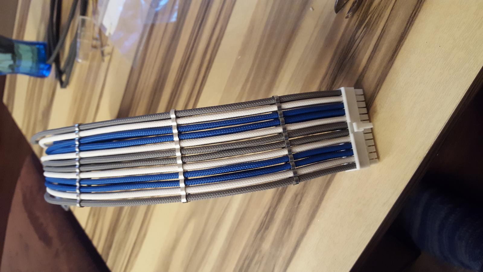

So gestern mein erstes atx Kabel fertig gemacht.
Allerdings hab ich aktuell ein Problem, ich bekomme die connectoren einfach ned 100% gleichmäßig aufgecrimpt, einige Kabel sind immer leicht verdreht :(
Aber sonst bin ich sehr zufrieden mit dem Ergebnis
Sieht doch schonmal ganz gut aus. Wie lange hast gebraucht? Hast Schrumpfschlauch zum shrinken benutzt oder mit den Fingern gedrückt?
denk so ca. 3,5-4h hab ich komplett gebraucht. Wie meinst du mit Fingern gedrückt? Ich hab Schrumpfschlauch benutzt.

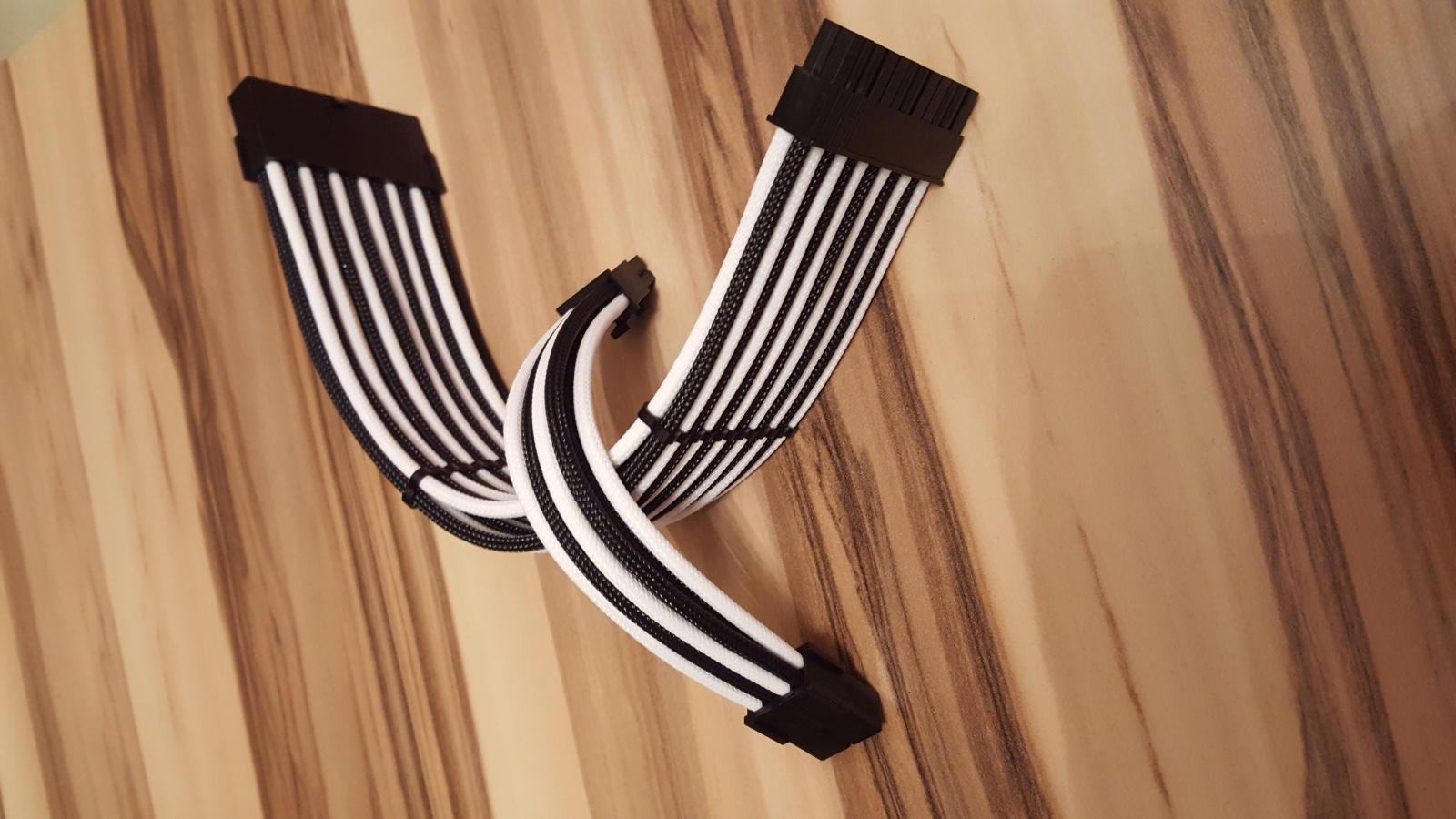

aber nichts desto trotz, dritte Extension fertig :)
langsam wird's
Kein frontales Blitzlicht verwenden ;)
Schaut aber eigentlich ganz gut aus.
