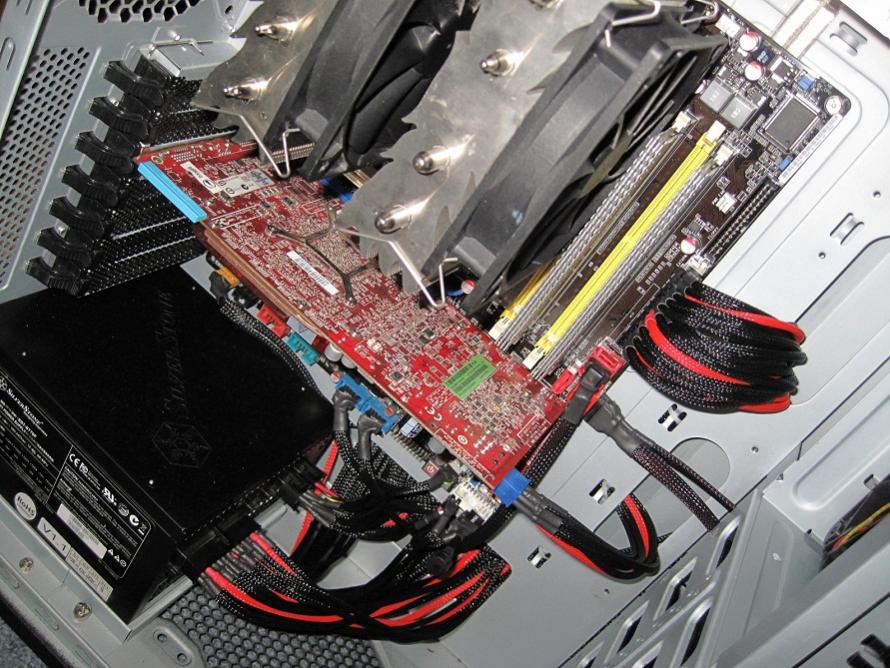

Ich hab ne 60cm Peitsche... äääähhhh Verlängerung. Diese habe ich dann gesleevt. Ist hinterm Mobo-tray verstaut :)
Zeig doch mal das gute Stück in Action :)
Wäre mal sehr schön für mich zu sehn :bigok:
Will ja auch mal sehen ob sich die ganzen zerkratzten Finger gelohnt haben :d
Ich dachte ich hätte es schon mal gepostet :confused:
Mittlerweile sieht es etwas geordneter aus und die Flexlight wird noch auf die andere Seite verlegt, sowie der Speaker ist weg :shot:
Schöööön gesleeved, besonders der Schwung zur Graka ist schick geschwungen :)
