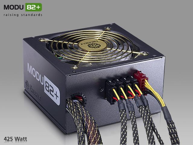

wer vlt wer so nett und macht mir ein foto von seinem enermax modu 425W PCIe strang?
brauch die pinbelegung :/
ich habs eh schon wieder raus wie die pinbelegung ging:) aber danke trotzdem
und jz auch mal wieder ein pic von mir muhaha:)
