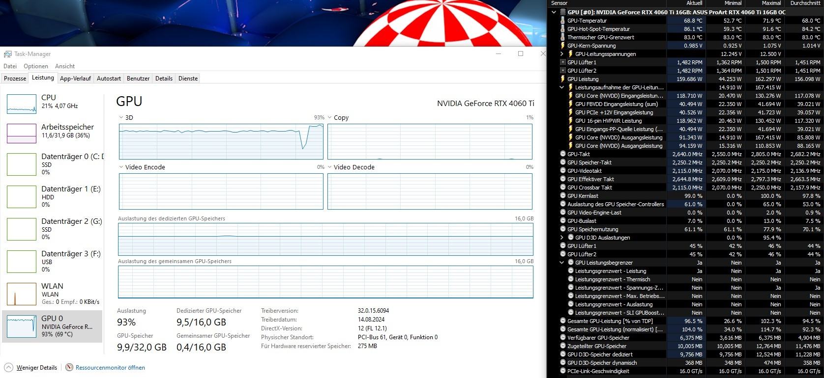

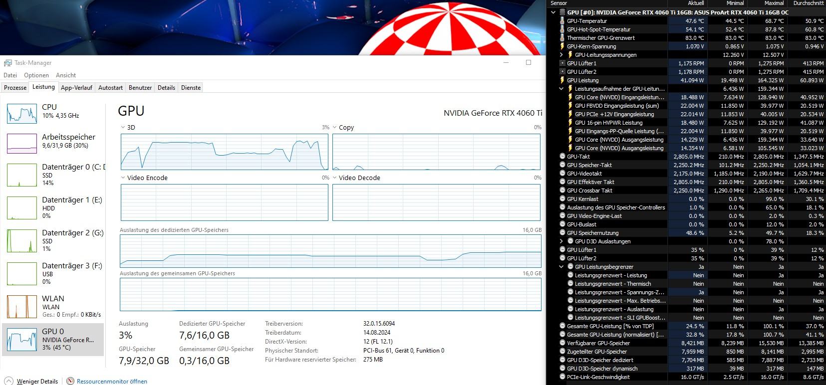

Gerade bei der 4060Ti, wo man den dierekten Vergleich zwischen 8GB und 16Gb hat, kann man das in Spielen wie TLOU oder Indianer jones sehr gut erkennen, das die 8Gb Variante erhebliche Nachteile gegenüber der 16Gb Variante hat.
Und auch bei Cyberpunkt hab ich es mal getestet, und dort konnte ich gute erkennen das das Spiel den speicherverbrauch nach Bedarf skaliert:
Das hier ist beim Start des spieles, un man sieht, -anders wie bei Cinebench oben - wie der der Speicher sich langsam füllt.
Das zweite Bild daneben entstand nach einiger Zeit, nachdem ich von VRAM-hungrigen Bereichen wie "Dogtown" in die Wüste gefahren bin, die weniger speicher brauchte
Und wie man in HWInfo sieht, lagen 2-3 GB Unterscheid zwischen den Bereichen
Ich denke daher schon, das die 4060 Ti durchaus von den 16Gb profitiert.

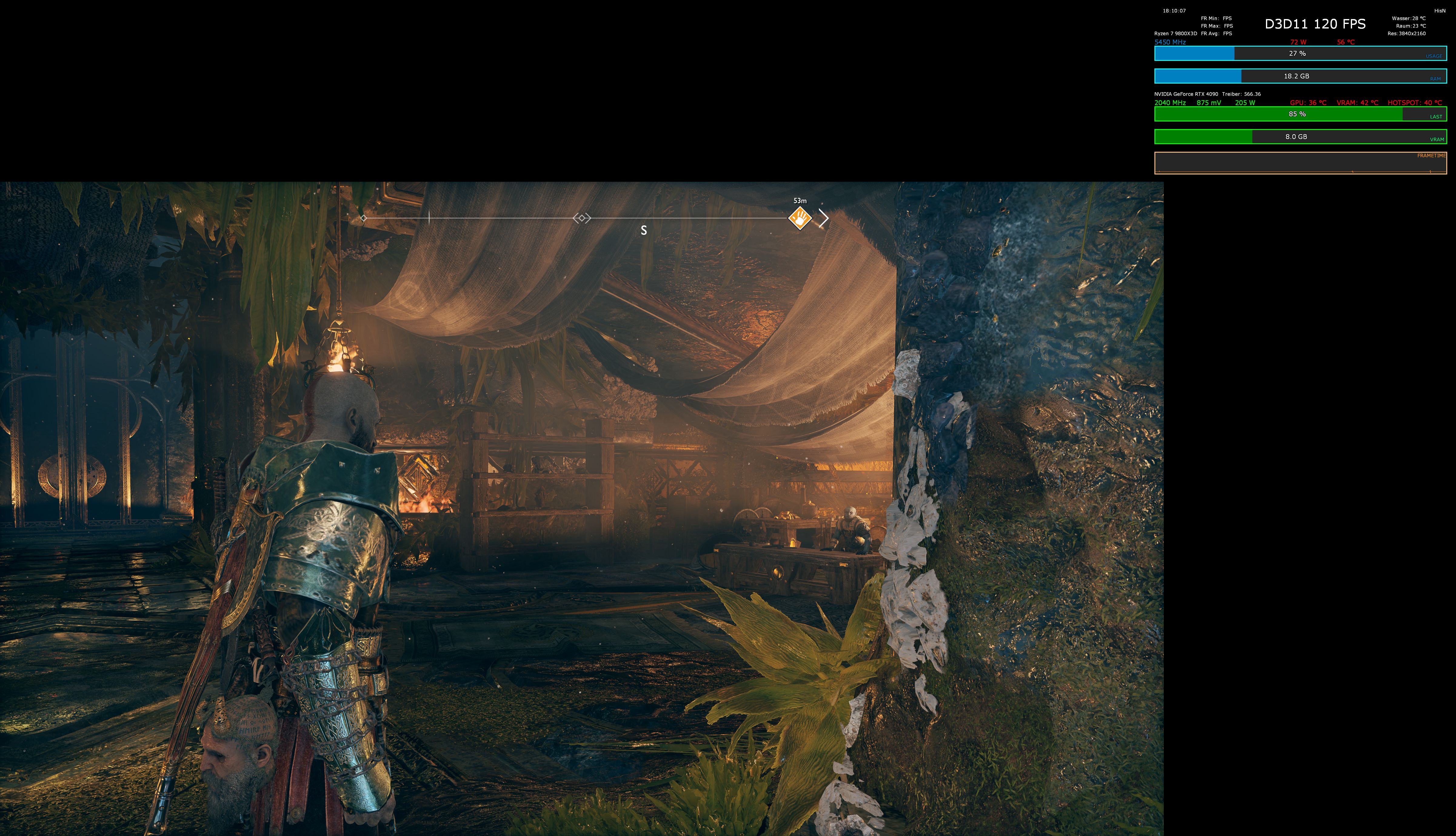

Manchmal hilft auch viel VRAM nicht viel, weil die Engine das Texturbudget begrenzt.
Als Beispiel God of War (gerade heute drüber gestolpert, und an diesen Thread gedacht).
Das Game scheint ein festes Texturbudget (ca 8GB) zu nutzen. Kommt eventuell von der Portierung, wer außer dem Entwickler weiß das schon.
An einer Stelle wird die Textur geladen in voller Auflösung, an anderer Stelle nicht.
Seht ihr es, oder muss ich die Stellen markieren? :-)
