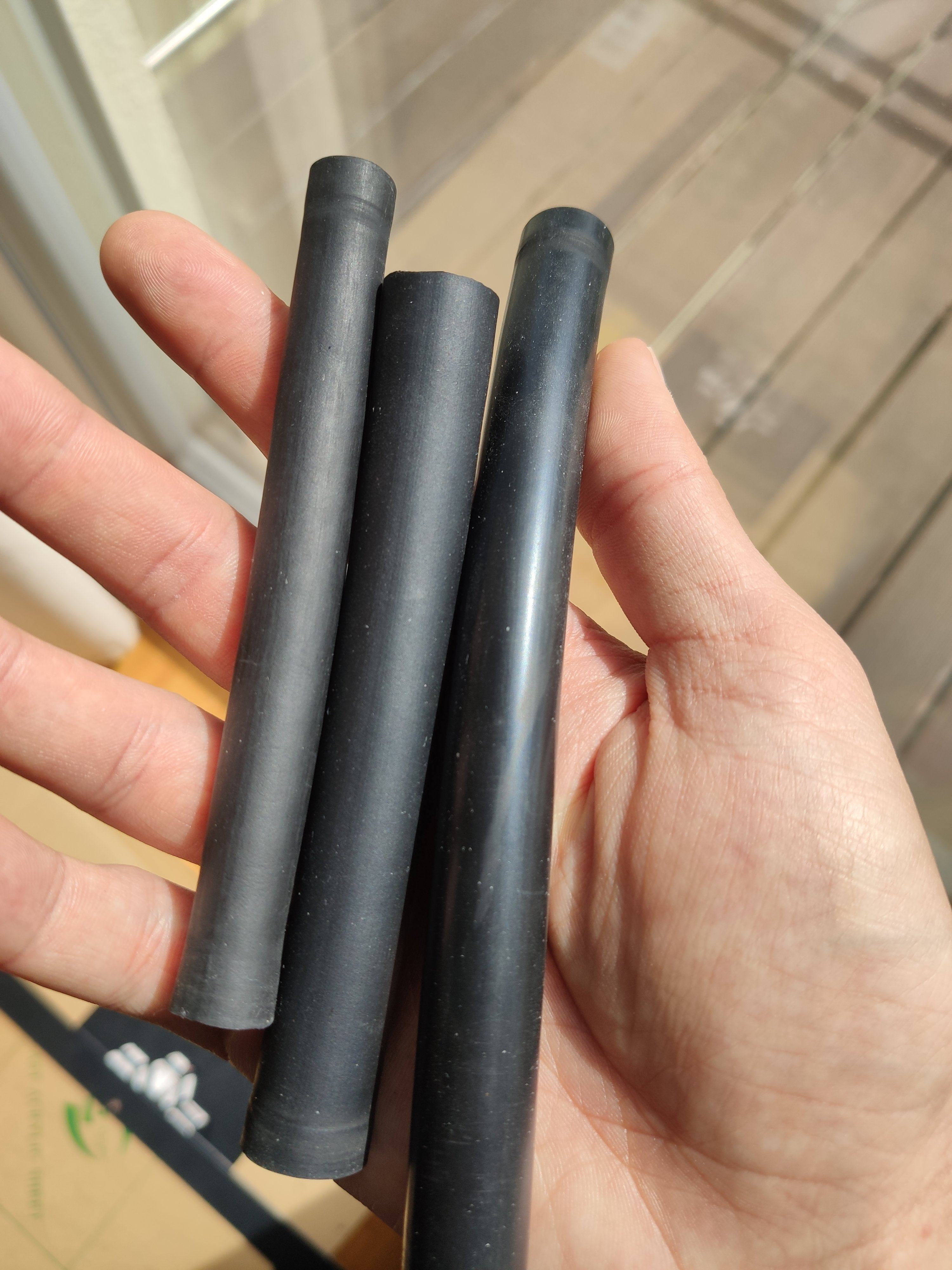

Bin allerdings noch auf die Barrow Fittings und den Watercool EPDM Schlauch geswitched. Die Fittings gefallen mir einfach besser, und sollen laut Shopbeschreibung gut kompatibel zu dem Watercool EPDM Schlauch sein (hier stand ja bezüglich EK was anderes). von EK damit nurnoch die QDCs.
Hatte noch kurz überlegt, ob ich darauf switchen will doch die Steuerung + Pumpe usw an den Mo-Ra zu packen, bin dann aber doch bei meinem Plan geblieben. So kann ich dann auch die verbliebenen 3 Gehäuselüfter noch an die Octo packen und muss auch für die Sensoren nich mit ewig Verlängerungen rummachen (Die kommen direkt an inlet/outlet vom Gehäuse)
Der EPDM glänzt halt, mir taugt der damit gar nicht und ich nutze nur ZMT.
Hier rechts EPDM, mittig ZMT.
Hatte ich gelesen (auch wenn ich kein Vergleichsfoto gefunden habe), stört mich aber nicht groß :)
Danke aber für das Bild!
