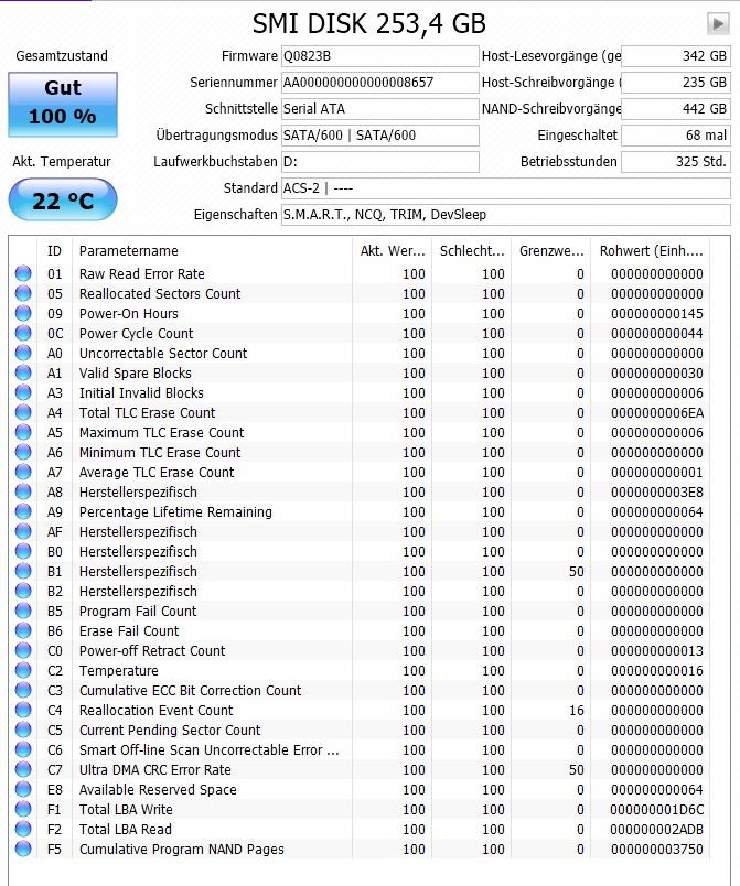

Lies doch mal die SMART-Daten deiner SSDs aus, z.B. mit Crystal Disk Info und poste die Screenshots hier.
nachdem ich die festplatte nun über nacht ausgebaut hatte und jetzt wieder eingebaut habe um mit crystaldiskinfo auszulesen läuft auf einmal wieder alles einwandfrei und das programm gibt keine fehler aus

Was ist das denn für eine SSD? Wo hast Du die gekauft? Alleine die Kennung "SMI DISK" und dann nur 253,4GB, also eine unübliche Größe lässt auf Billigschrott schließen.
PS: Poste noch mal die Screenshots für die anderen internen SSDs und HDDs.
Hallo Holt,
wenn ich hochrechne und das SMI als Silicon Motion Inc. sehe, sollte das eine MX300 mit 275GB sein. Also doch kein so großer Schrott ;-). Eher eine alte CDI-Version, die die SSD noch nicht kennt.
peljotha
Die MX300 gibt sich als solche zu erkennen und was willst Du da hochrechnen? Die Angabe der Größe bei CDI ist in GB, wie es die Einheit auch korrekt angibt, nicht wie bei Microsoft in Wahrheit in GiB aber mit der falschen Einheit GB versehen, es gibt also rein gar nichts umzurechnen, denn auch die Kapazitäten von Massenspeichern wie HDDs und SSDs sind immer in GB angegeben, also auf Basis 1000 und nicht 1024. Es ist also 100%ig keine MX300, zumal die auch einen Controller von Marvell und keinen von SMI hat, die gibt es in der MX Reihe erstmal mit der MX500.
Die SSD ist in absolut jedem Fall China Billigmüll und den vertickt Intenso natürlich auch.
Intenso oder KingDian, was immer für ein Label der SSD steht, wenn nicht mal der gleiche Name in der Firmware hinterlegt wurde, sondern noch die generische Kennung des Herstellers des Controllers dort steht, dann sollte klar wie lieblos der Mist gemacht ist und das man auch bzgl. der Qualität der NAND oder Dingen wie Optimierung der FW Einstellungen auf die verwendeten NANDs nichts zu erwarten hat.
