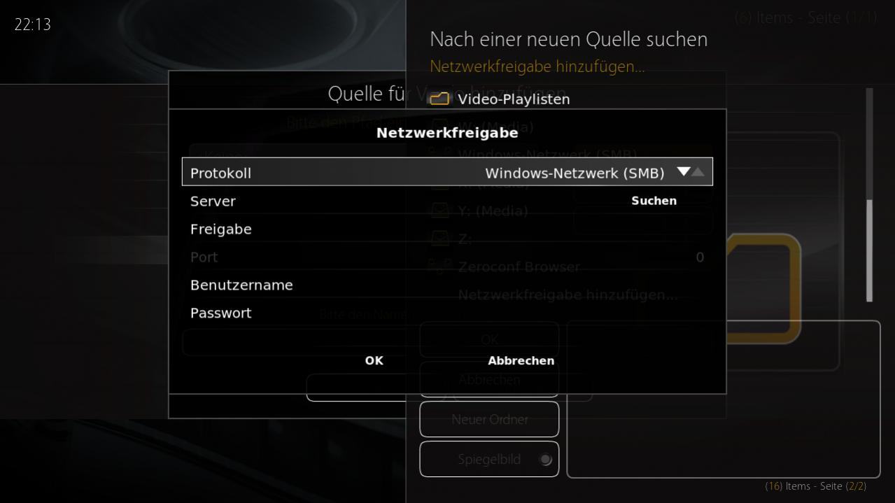

video/quelle hinzufügen/Netzwerkfreigabe hinzufügen
Ja, das habe ich dort eingerichtet. Trotzdem passiert nix, bis ich unter Windows mich anmeldet ...

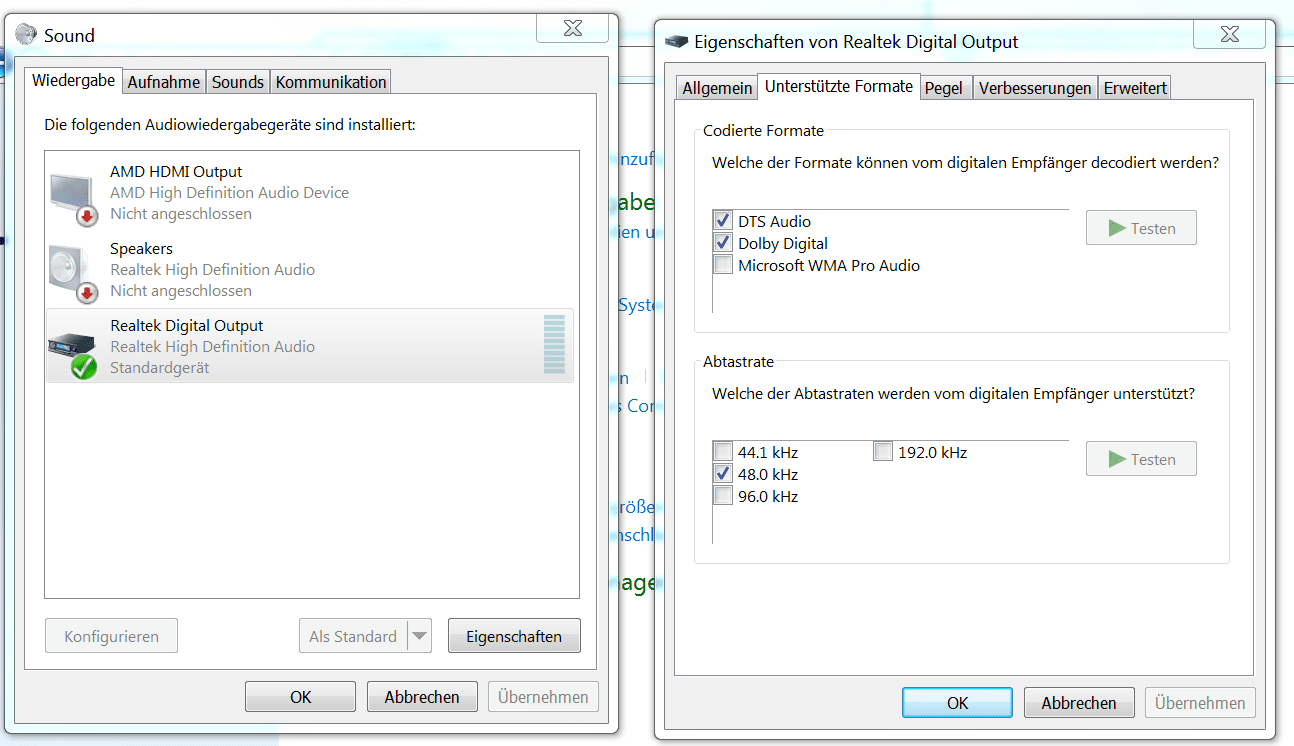

Also: In Windows ist ganz klar DTS als Fähigkeit in den Soundoptionen meines primären Audiogerätes. Auch in XBMC ist "DTS fähiger AV" aktiviert. Der Receiver KANN das auch defintiv. Die Quelle ist per Handbrake mit DTS Passthru codiert ... trotzdem wird mir die Tonspur (Englisch in diesem Fall) nichtmal angezeigt ...
... habe ich noch irgendwas übersehen?
Werde mal eine DTS Testdatei laden und schauen, ob es viell. doch an mir liegt,
Also das Problem liegt defintiv im XBMC
In Windows sieht es so aus:
Wenn ich DTS teste, spielt er auch einen astreinen Surroundtest ab und der Receiver zeigt mir DTS an.

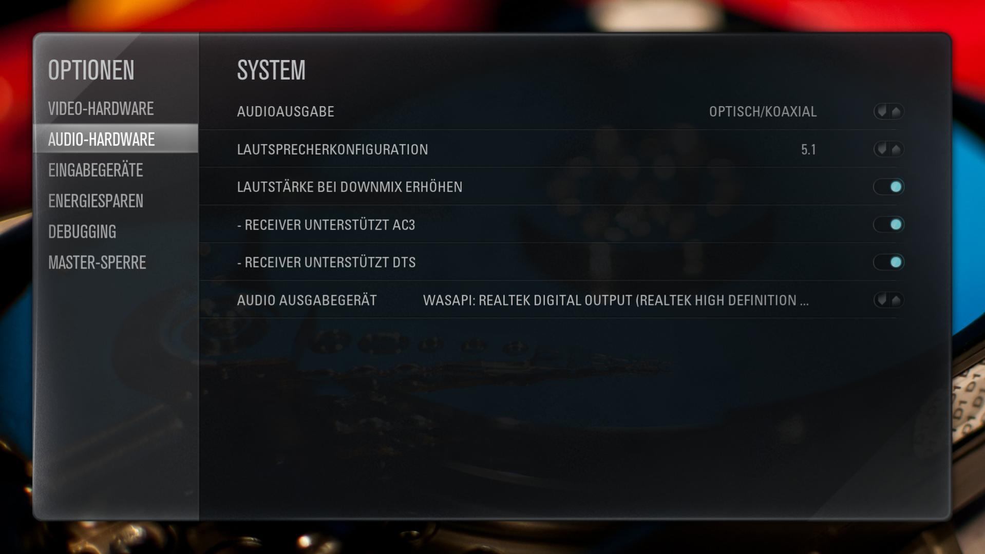

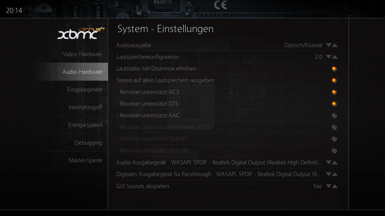

Im XbMC sieht es so aus:
(XBMC V. 11 Eden mit Aeon MQ3 Skin)
Die File habe ich mit Mediainfo extra nochmal getestet, sie enthält auch 100 % eine DTS Tonspur (und zwar nur die).
Habe zur Sicherheit auch nochmal mit PowerDVD eine Film Blu Ray getestet -> DTs läuft tadellos und wird vom Receiver erkannt.
Da fehlt doch bestimmt irgendeine offentsichtliche blöde Sache im XBMC, auf die ich jetzt nicht komme?!
