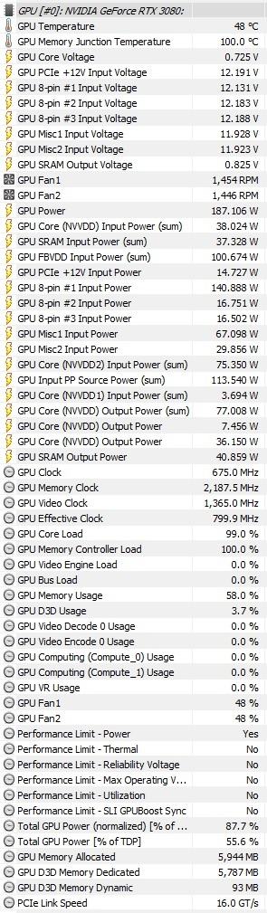

daggerhashimoto:
- 3080 Gaming X Trio
- 185W
- Vram konstant 100 Grad
- Lüfter bei nur 1500RPM, also nicht laut
72-73 MH/s
Efficiency: ca. 390 kHJ
Ich könnte etwas höher gehen, dann wirds aber laut...

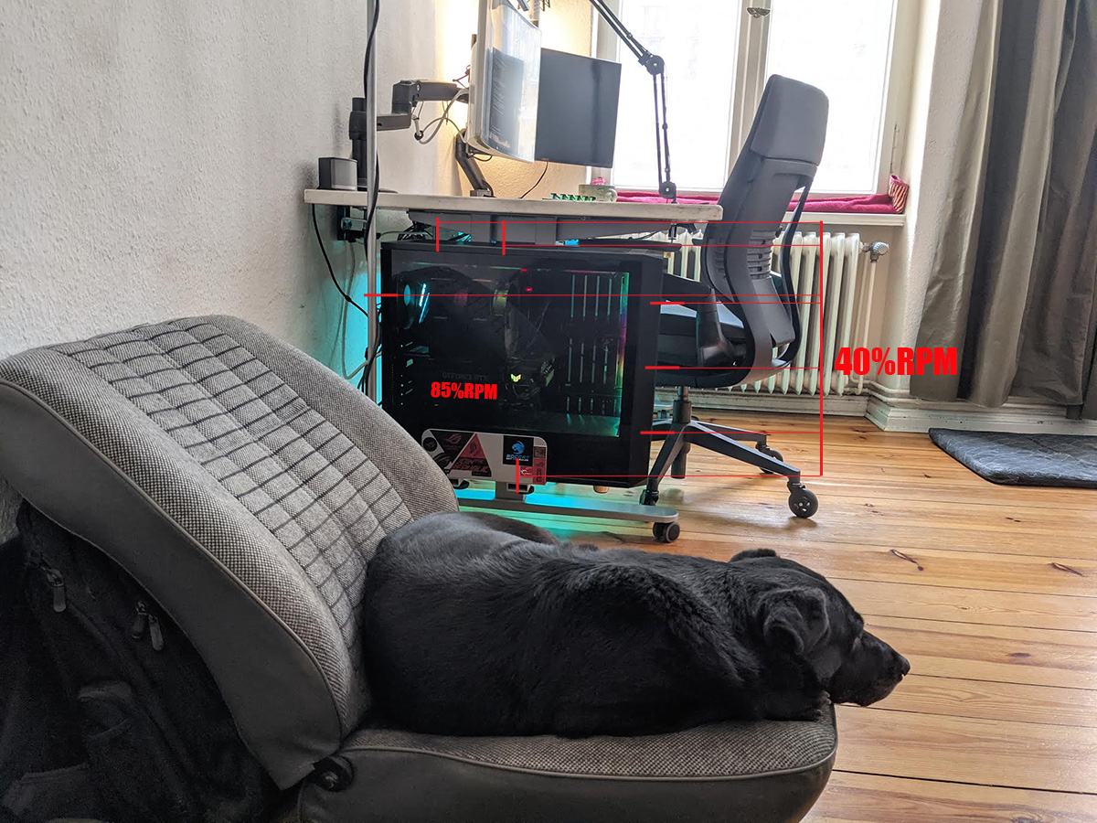

@225W, DDR6x 88-92c, 85%RPM, GPU 38c
1500 RPM sind bei mir 50%...
Außerdem geschlossenes Gehäuse und kein extra Lüfter, der auf die Backplate bläst. Ein normaler Rechner halt.

Nur verstehe ich nicht wie du auf 100Grad Vram kommst.

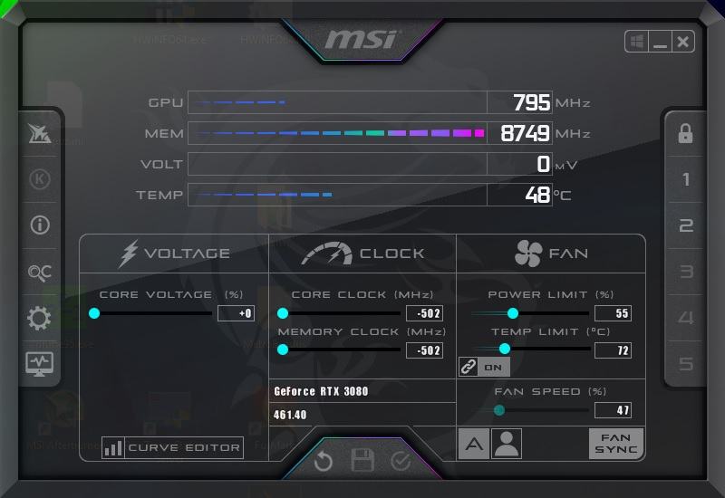

Was für Einstellungen hast du denn genommen, nutzt du MSI Afterburner?

@sonny2 85% sind bei mir 2300RPM > 10-12c weniger
Ich poste nachher Screenshots.
Habe wirklich schon ALLES ausprobiert, auch die "Anleitung" auf NiceHash mit den Tabellen.

@85% sind bei mir 2300RPM > 10-12c weniger

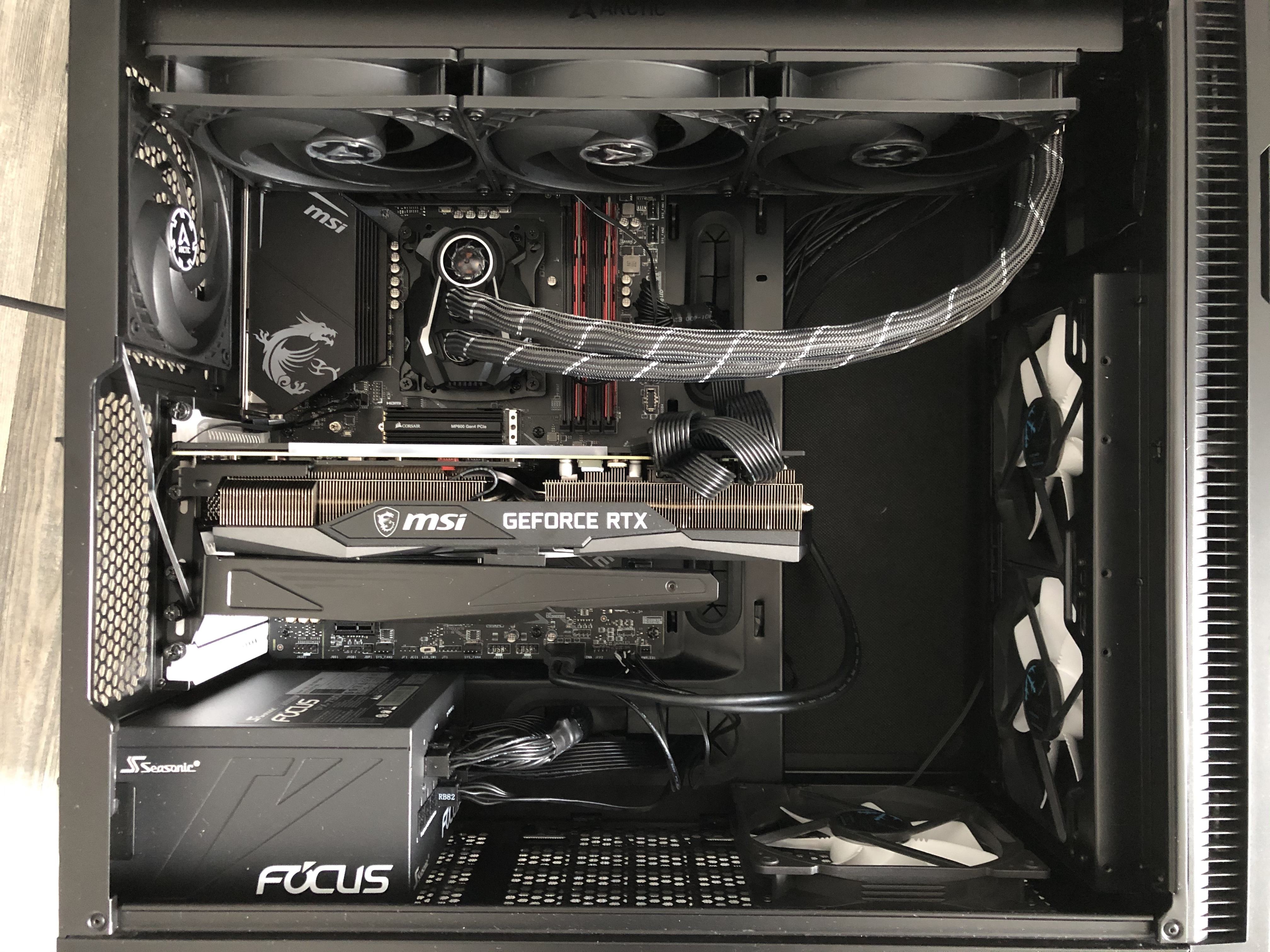

@sonny2 Verlege mal den unteren Lüfter maximal nach links

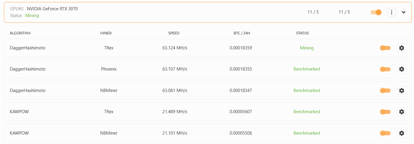

Wegen Kapow fahre ich gerade noch einmal einen Benchmark Run.

Also bei mir siehte es laut Nicehash miner Benchmark so aus :

Ich weiß, dass die Afterburner-Settings nicht optimal sind (für mich sind sie so aber aktuell der Sweetspot).
Habe aber wie gesagt alles schon ausprobiert.
Auch Powerlimit auf 68%, Memory auf 900-1000, Core auf -150 etc. etc. etc.
Ich kriege maximal 80 MH/s raus bei 200W, dann drehen die Lüfter aber auf über 2000 statt 1500 RPM.
Die efficiency ist dann auch schlechter.
Wie gesagt, ich komme dennoch auf 7€/Tag, was ist bei euch so?
Das mit dem Lüfter im Boden nach links verschieben, werde ich testen.
Wird vermutlich aber nicht viel bringen. Bin ansonsten extrem zufrieden mit dem Rechner...

Gehäuselüfter laufen bei mir auf mit 12V (3pin). Die Tür vom Gehäuse (Define R5) ist auf.
Lüfter der GPU stelle ich nicht auf über 50% (1500RPM), weil es mir dann zu laut ist.

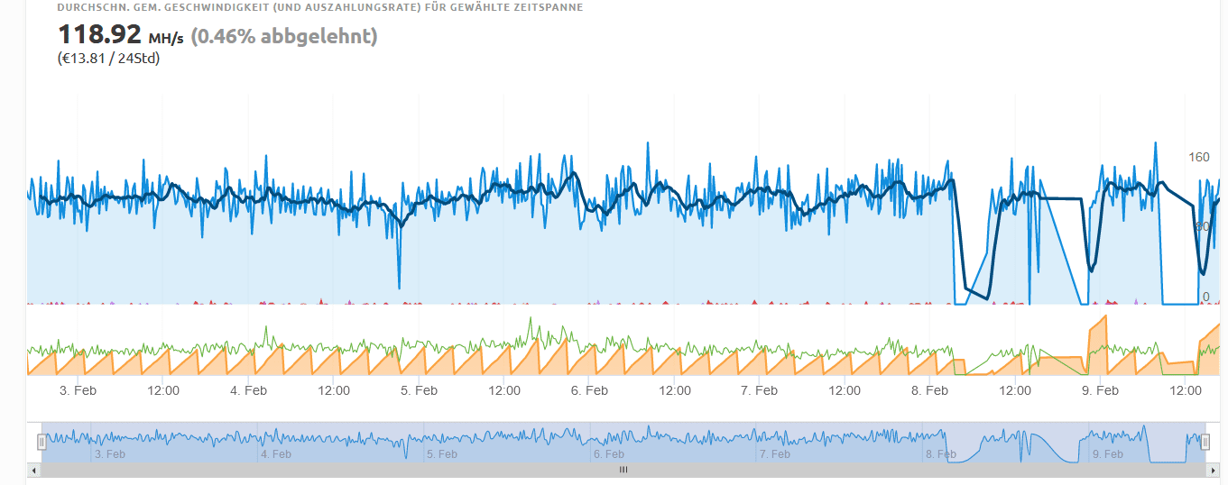

Gerade etwas doofer Zeitpunkt weil gestern um 3 uhr morgens hatten bei mir die Windows Updates zugeschlagen da fehlen dann 5h , und seit gestern Mittag hat Nicehash wohl etwas Probleme deswegen sehen die 2 Tage so schrecklich aus.
Aber für die letzte Woche sieht es so aus:
2 Karten (3060TI + 3070) die zusammen bis zu 125MH bei 248 Watt machen die in einen normalen PC ohne irgentwelche Riser eingebaut sind.
Bis zu 125 Mh/s deswegen weil die 3060TI ja auch mein beiden Monitore versorgt und ich an den Rechner halt auch meine Brötchen verdiene (nein nicht durch Minen).
Da reicht schon ein maximierter Firefox und ich verliere 10MH spiele ich dann noch Minecraft sind es zusammen nur noch 80MH.
Ich weiß halt nicht wie gut/schlecht sind die 0,46% abgelehnt das ich ja mit +1500Mhz sehr agressive beim Speicher bin.

Kann du mir bitte mal sagen wieviel Rejected du hast , ich habe keine Ahnung ob ich mit meinen 0,46% so stehe.
edit:
0.46% sind erstaunlich wenig bei den ganzen technischen fails der letzten Tage :)
