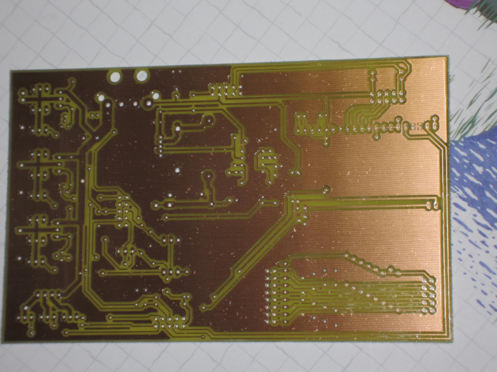

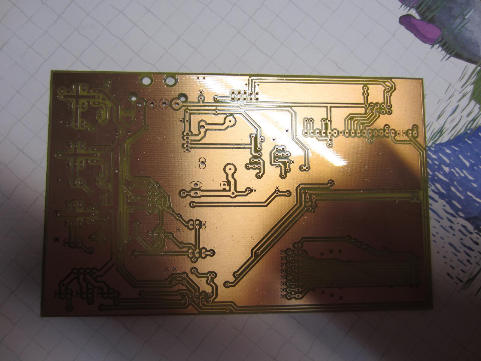

So heute hab ich die Platine geätzt, gebohrt und lackiert ist sie auch schon. Ist echt gut geworden, Fotos gibt es später.
Am Samstag werde ich die dann bestücken, morgen hänge ich die ganze Zeit in der FH rum.

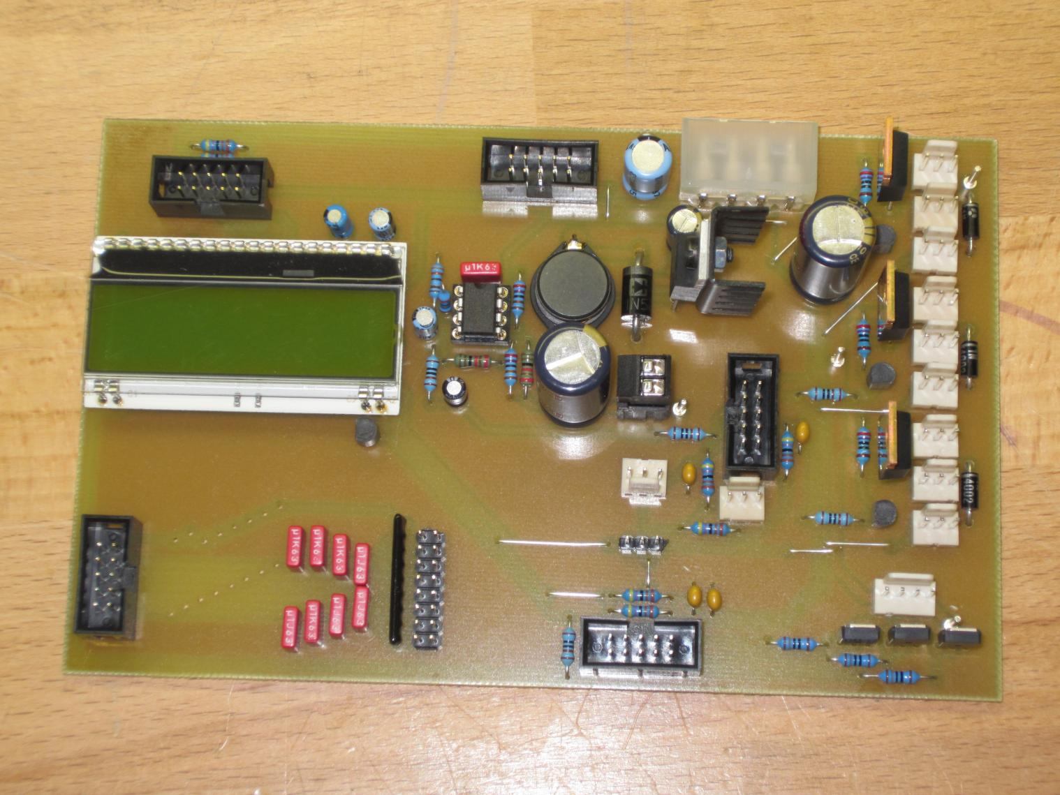

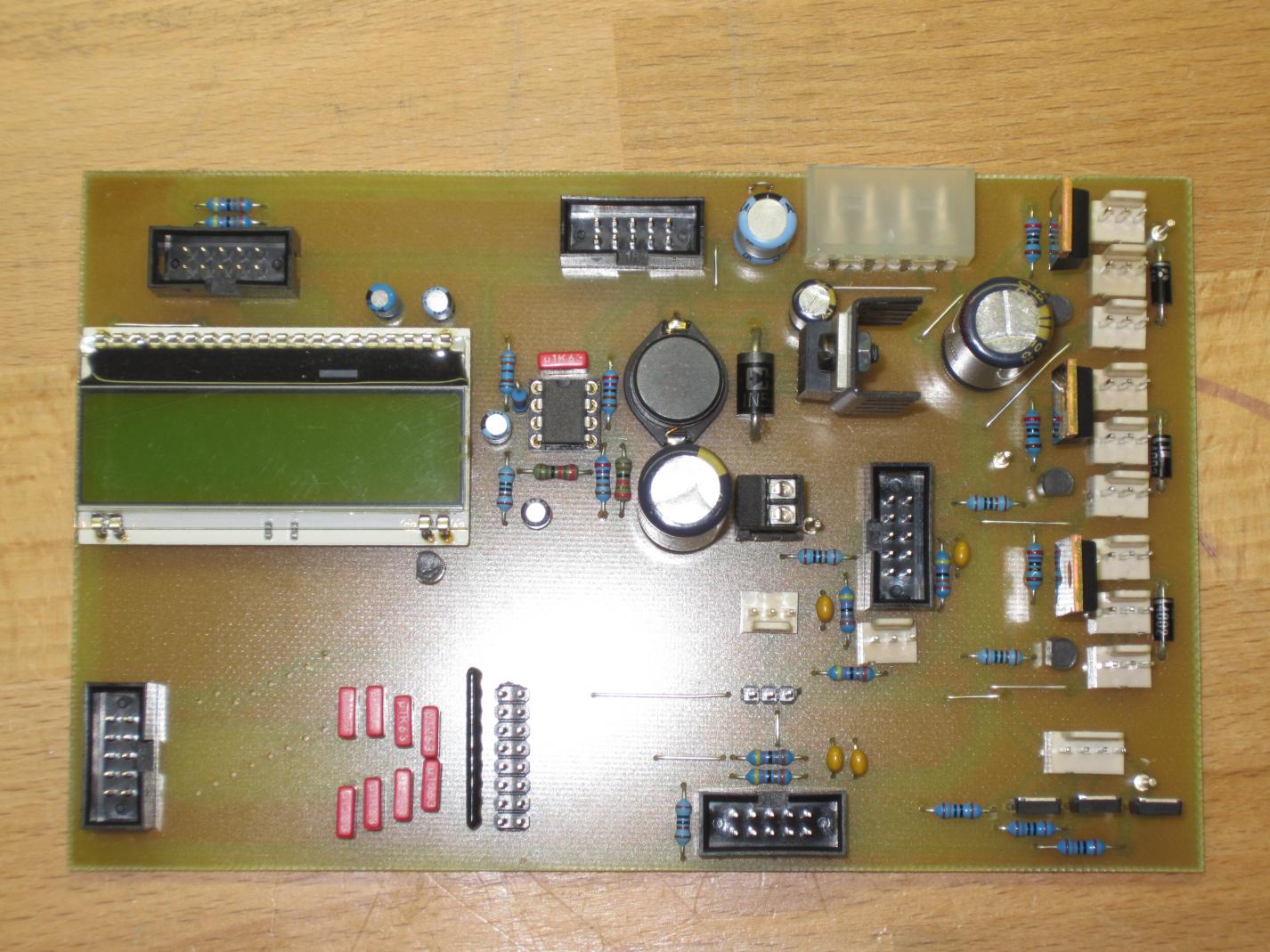

So Prototyp ist zusammengebaut und angeschlossen hab ich ihn auch schon mal, hat zumindest nicht gequalmt ;-)
Ob alles funktioniert sehe ich erst wenn die Firmware soweit ist.

Ich hab schon ein bisschen rudimentäre Firmware geschrieben. Das LCD, die NTC-Temperatursensoren, Lüfter- und LED-Endstufen laufen einwandfrei.
Der LM2576 wird trotz kleinem Kühlkörper immer noch relativ warm. Evtl. muss ich da noch nachbessern.
Jetzt schaue ich aber als nächstes, ob ich das mit der Drehzahl Auswertung hin bekomme.

Hi, nicht, dass ihr denkt es passiert nichts.
Ich bastel immer noch an der Firmware für den ersten Prototypen und bin eigentlich seit letztes Wochenende nur mit der Auswertung der Tachosignale beschäftigt.
Das ist nämlich ziemlich kompliziert, ich wusste schon warum ich das eigentlich gar nicht machen wollte...
Aber jetzt bin ich soweit, dass es von der Software her läuft, nur hab ich noch Störungen auf den Tachosignalleitungen. Da muss ich Hardwaremäßig noch was ändern.
Mfg Bimbo385
