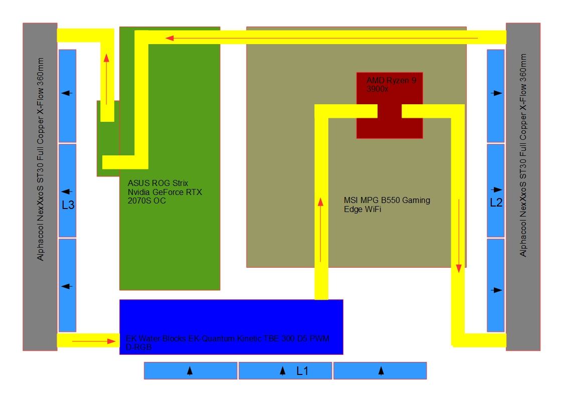

Hallo Leute, bin De Maddin und versuche mich nun mal an der Wakü.
Bin in meiner Planung/Umsetzung (Siehe Bild) schon etwas vorran gekommen, nur bin ich mir nicht sicher mit der Ansteuerung der Lüfter und Pumpe.
Pumpe ans Netzteil und über Mainboard steuern (4-pin water-pump fan connector) oder feste Drehzahl?
L1 (3x120er Zulüfter) ans Board und über Mainboard steuern (4-pin system fan connectors) ?
L2 (3x120er Ablüfter) ans Board und über Mainboard steuern (4-pin CPU fan connector) von der CPU Temperatur abhängig?
L3 (3x120er Ablüfter) auch ans Board? Sollen ja die GPU kühlen!?
Was macht die GPU wenn ich da die Lüfter abmache, gibt es dann Fehler?
Oder kann/soll ich die L3 an die GPU machen?

Das ist ein Kreislauf! In diesem wird sich - vereinfacht gesagt - die Temperatur relativ gleichmäßig verteilen. Es macht also keinen Sinn einen Radiator nach GPU und einen nach CPU zu steuern.
Eigentlich steuert man die Lüfter in einer Wasserkühlung nach der Wassertemperatur, alles andere ist eine Kompromisslösung. Sieht also zu, dass du dir eine vernünftige Steuerung und einen Wassertemp-Sensor zulegst (z.b. aqua computer quadro/octo, wenn es nur pwm lüfter sind)

ein Qudro oder Octo (oder aquaero) wird per internem USB ans Mainboard angeschlossen und über die aquasuite (extrem umfangreich) konfiguriert. natürlich auch alarm etc möglich. mit dem high flow 2 hättest du auch einen Temperatursensor mit drin.
Bisher hat keine GPU sich beschwert wenn man ihr die Lüfter geklaut hat^^
