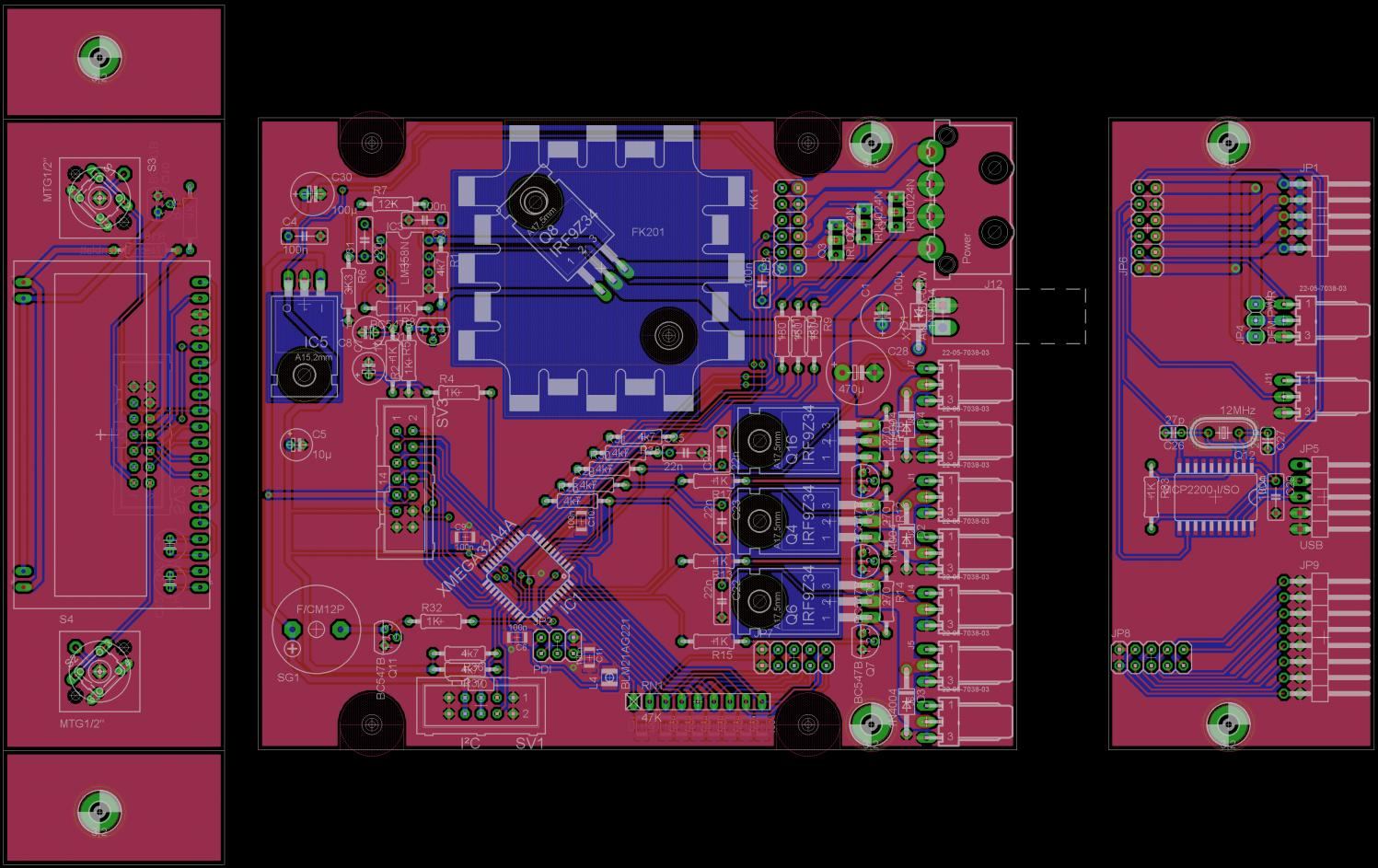

Hi, danke für die Kommentare und für dein Angebot Calef. Mit dem GUI geht es nur schleppend vorwärts, aber wir arbeiten daran.
Parallel dazu hab ich schon mal am Layout gearbeitet. Ist fast fertig. Den ersten Prototyp werde ich sicherlich selber ätzen.

Das Layout sieht doch mal klasse aus ;)
Die Kupferfläche auf der Oberseite willst du aber nicht als "Kühlkörper" für die diversen Transistoren verwenden?
Wenn die sowieso auf der Platine befestigt werden....
Die Isolation sollte ja nicht so schwer sein....einfach ein Wärmeleitpad...
Warum liegen da diverse Bauelemente schräg? Das lässt sich so schlecht mit Schwall löten (besonders der µC).
Aber ist auch nicht so schlimm. würde mir dann eh ein eigenes kompakteres Layout basteln.
Na ja, da das ganze immer noch ein Community Projekt sein soll, denk ich mal das (fast schon) industrielle Herstellungsverfahren eher vernachlässigt worden sind ;)
Und jeder der derartiges Equipment oder zumindest Zugriff darauf hat, wird wahrscheinlich auch das Know-How besitzen ein angepasstes Layout zu entwerfen.(z.B. du ^^)
Außerdem ist Schwallöten ja nun nicht unbedingt das Verfahren für Kleinserienfertigung.
Wenn sich jemand die Arbeit eines alternativen Layouts machen will, kann sich gerne melden :coolblue:
Was die Kupferflächen betrifft werde ich das noch ändern.
Mfg Bimbo385

Hab das aktuelle Layout auf Post 2 verlinkt. Die Kupferflächen sind jetzt auch schon unter den FET's und Spannungsreglern.
Und sorry für den etwas wilden Schaltplan. Dein muss ich optisch noch etwas sortieren. Aber beim Layout hat sich da doch noch die ein oder andere Änderung ergeben.
Den Stecker für das Display muss ich noch ändern, damit ich den auch auf einen Prototyp ohne Durchkontaktierungen löten kann.
