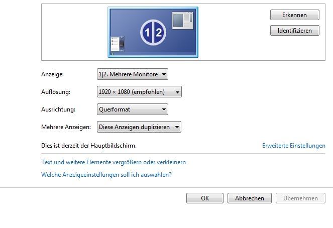

mein GT hängt nun via HDMI am Rechner, gleichzeitig auch mein Monitor.
Hab nun folgende Bildeinstellung vorgenommen (s. Bild). Leider bekomme ich am TV keinen Ton des PCs ausgegeben. Any idea woran das liegen kann ?

Jop den gt als primäres anzeige gerät nehmen ..oder Desktop erweitern wählen...
