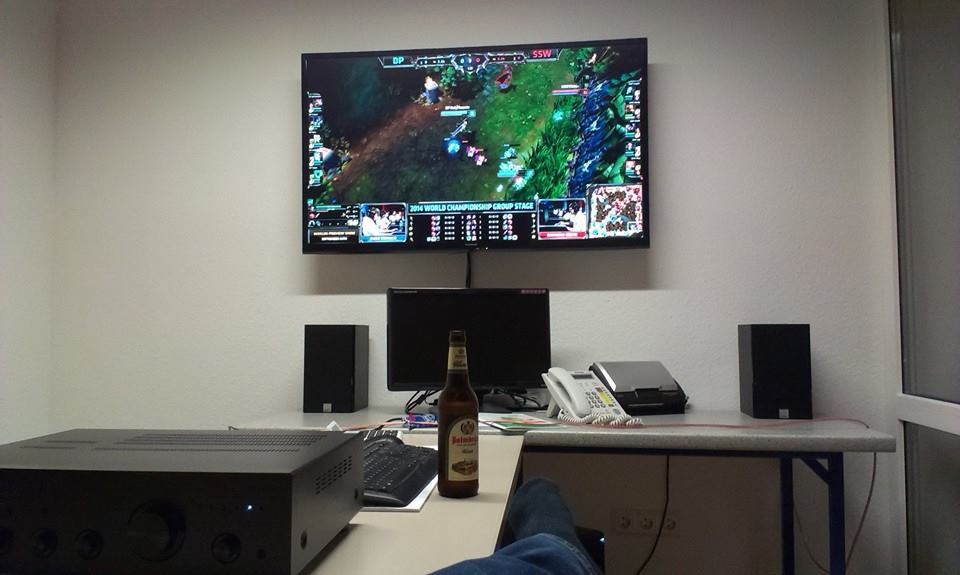

Ahoi,
das sind wenn ichs gerade recht im Kopf hab 55" auf 2.5 Meter. FullHD, exzellentes Bild.
Hast du 'ne Vorstellung wie mickrig dagegen 40" sind? Was bitte willst du mit 4K auf 'ner 40" Schuhschachtel? Wo soll bei dem Mäusekino denn bitte eine Verbesserung ggü. FullHD her kommen?

Ist das bei dir?
Naja ich besitze derzeit einen 40er und für den ersten Moment wollte ich auch wieder die selbe Größe. Aber du hast recht, wenn der zu klein ist, sieht man die feinen Unterschiede kaum mehr. Platz hätte ich und ein 50/55 Zoll könnten durchaus was für mich sein.
PS: Ist das League of Legends? :d
