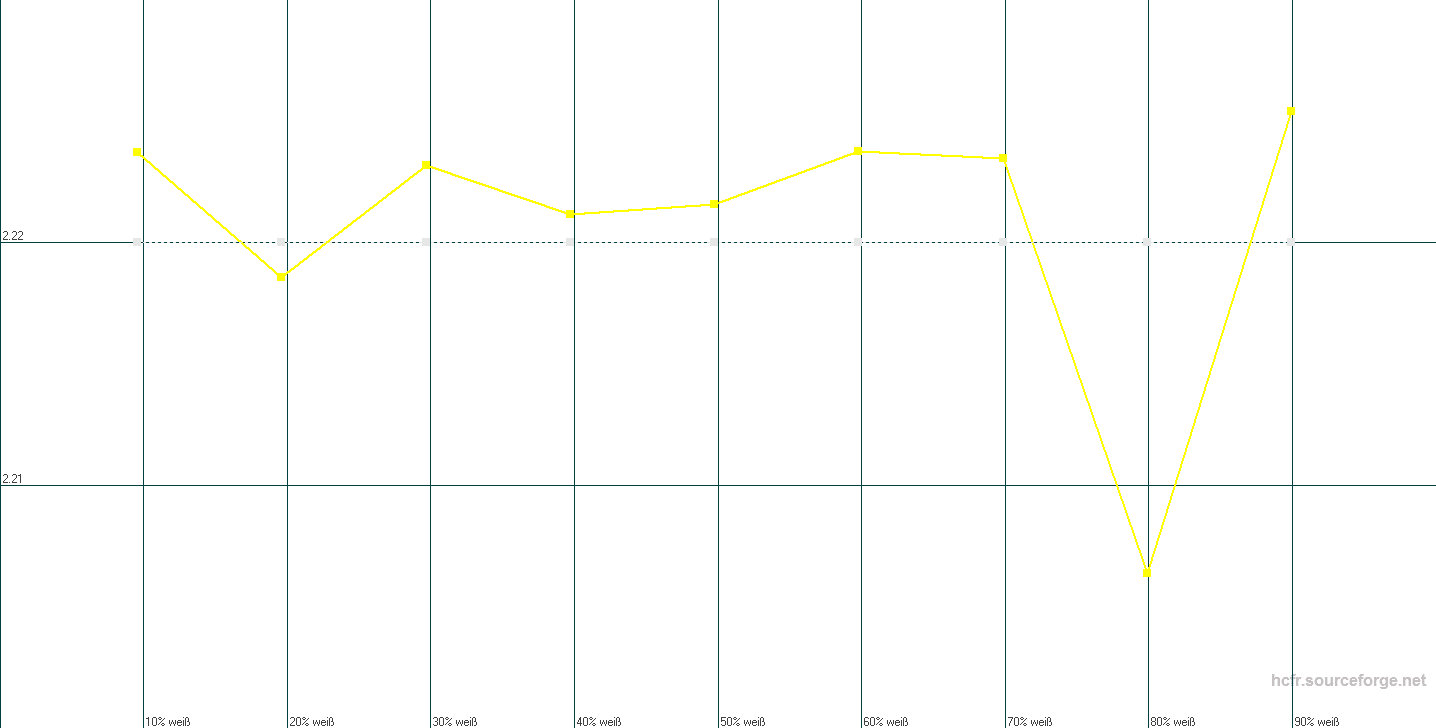

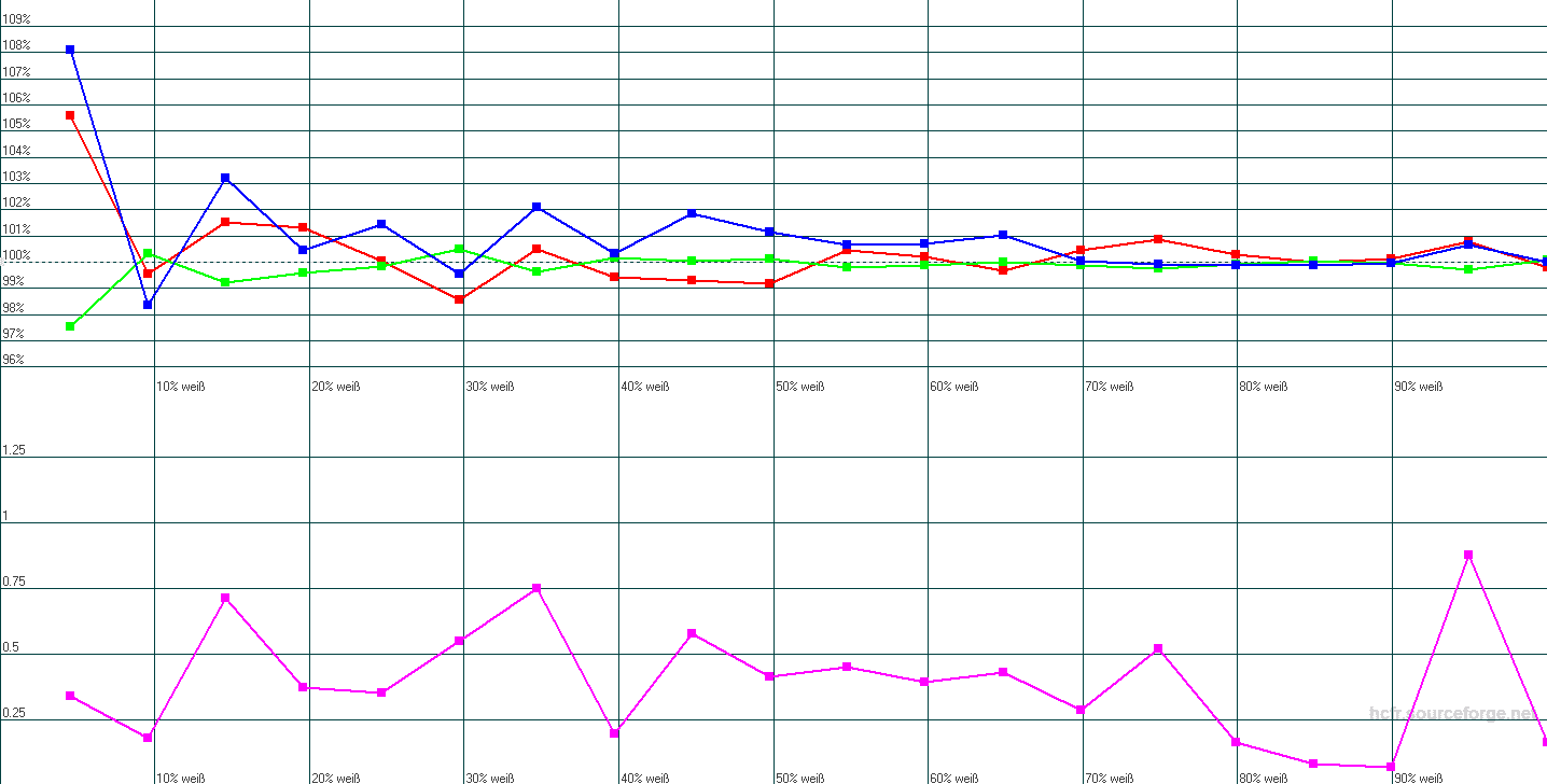

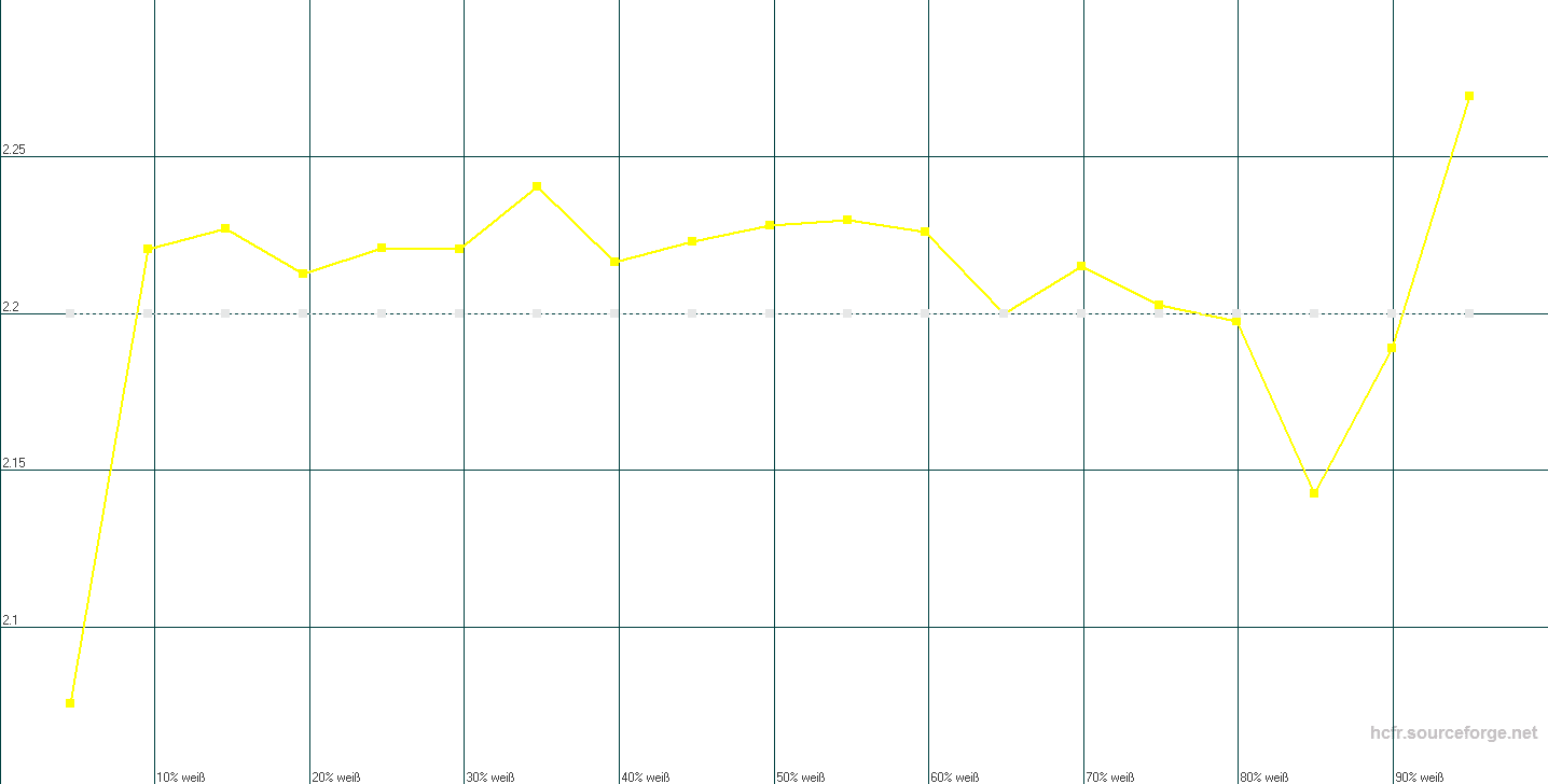

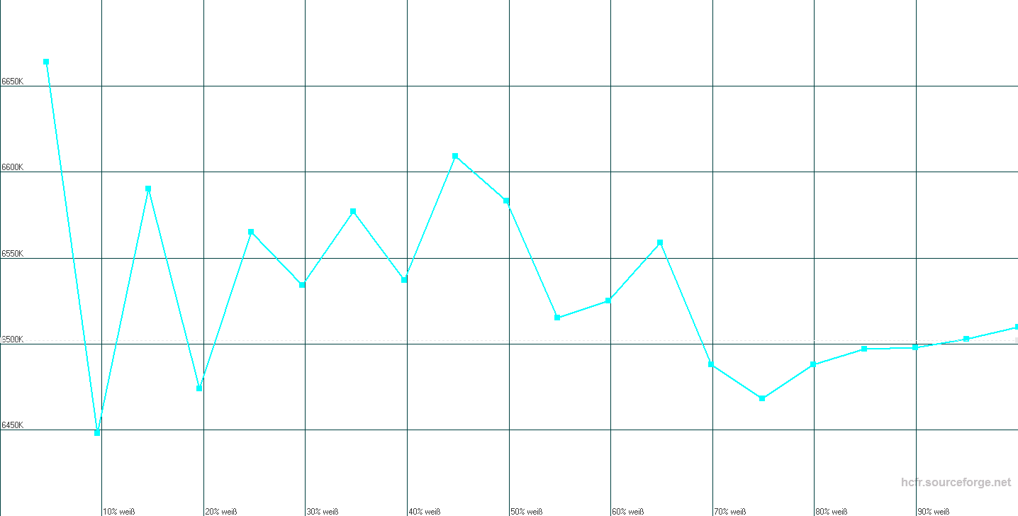

auf die Skalierung achten ;) Ich habe meine letzten Ergebnisse mal angehängt. Das ist vielleicht schon zu fein skaliert.
Die Farbtemperatur ist immer schwer zu steuern. Das kannst du nur über die Voreinstellung und R, G, B der Graustufe. Solange sich die Abweichungen im Bereich kleiner +/- 100K abspielen, ist alles ok. Das Gamma kannst du mit einem Samsung nicht glatt bügeln. Es fehlt der passende Equalizer. Du kannst den Gammapunkt nur im gesamten herauf- oder herabsetzen.
EDIT:
Der EODIS3 ist bei < 40 IRE nicht mehr so super genau. Die Messwerte schwanken dort besonders stark.

Sieht doch geil aus. Ich glaube zu fein gibt's nicht ;)
